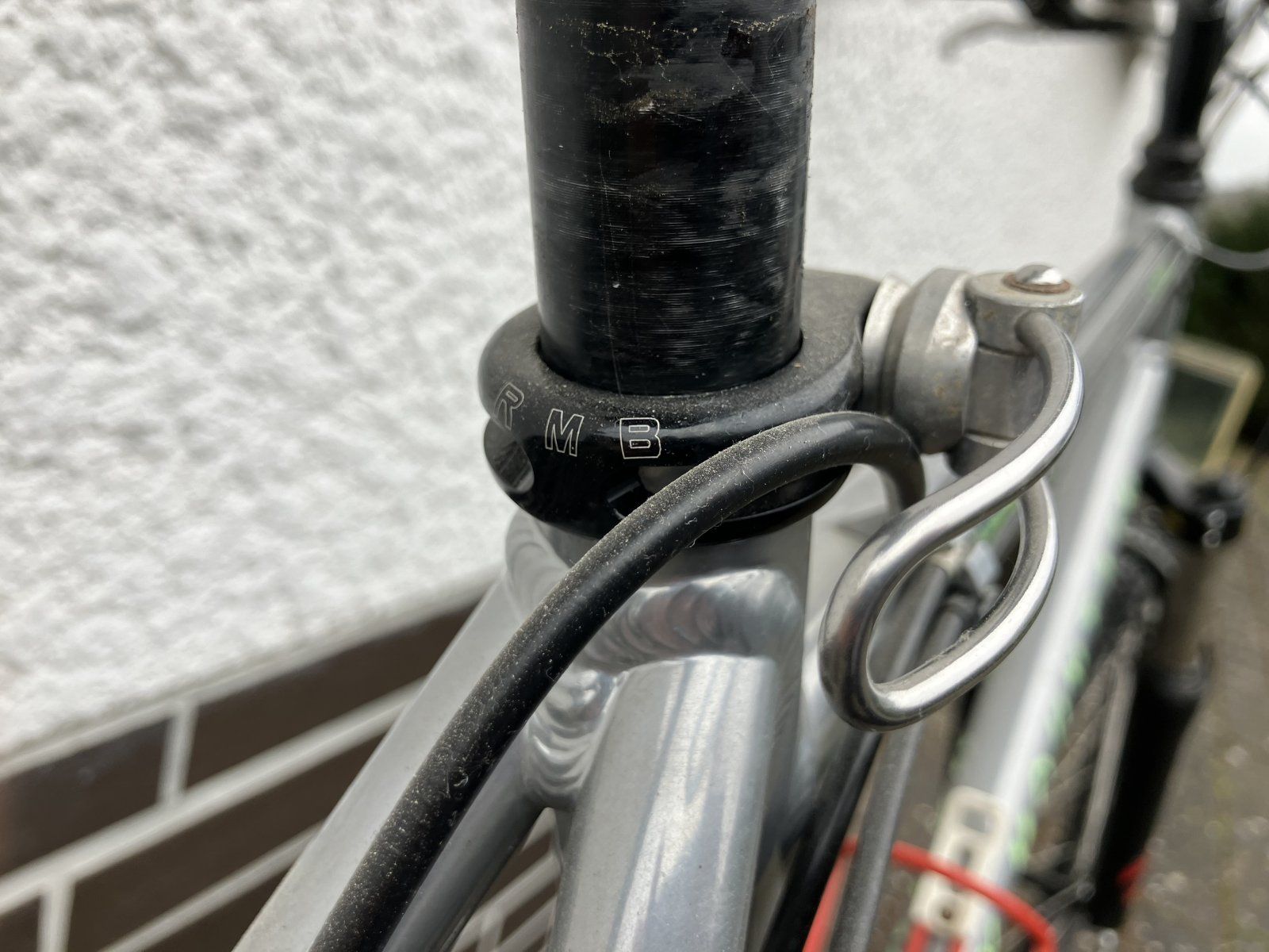

das finde ich jetzt garnicht so schlimm der Schnellspanner ist ja das Modell von Hügi, Sachs, K&K, Acor usw.die RMB Schelle scheint original zu sein, nur der Schnellspanner nicht![]()

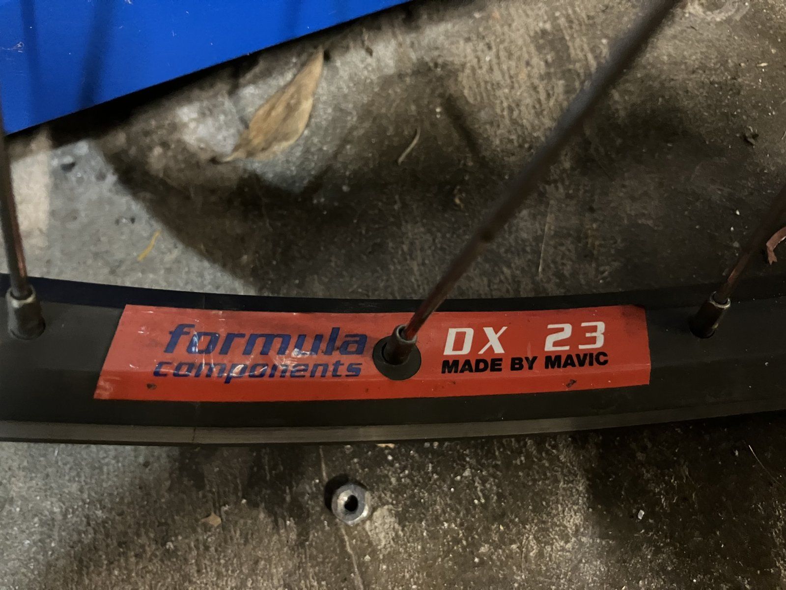

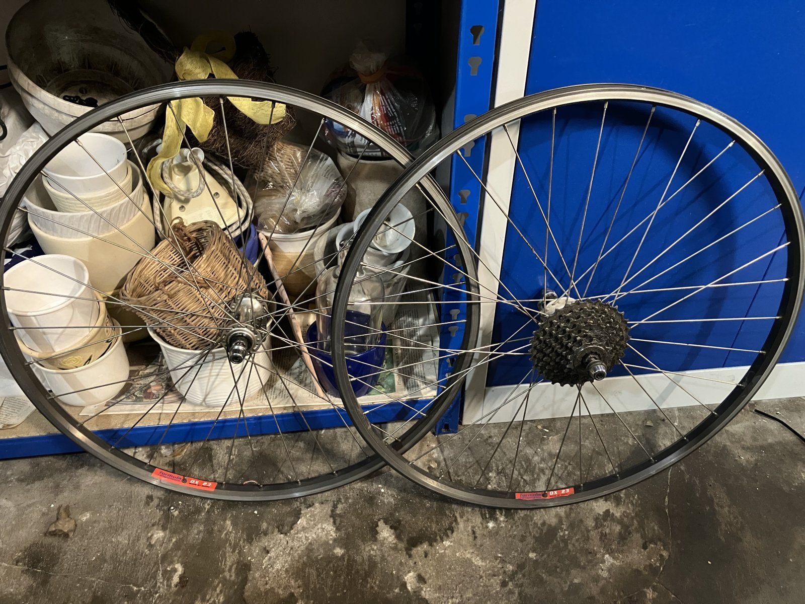

Zum Thema falsche Einbaubreite der LX Naben, die ich eh nicht mag, hier sollen nun die Laufräder rein, mega:
Anhang anzeigen 1898115Anhang anzeigen 1898117
Ja stark!Formula Components 'Made by Mavic' kenne ich von Scott. Ich fahre selbst genau diesen LRS an einem meiner Räder. Er war vormals an einem höherwertigeren Scott WindRiver verbaut und schön leicht![]()

Die Felgen sagten mir bis dato gar nichts, war vor allem wegen der alten DX Naben so begeistert!!!!

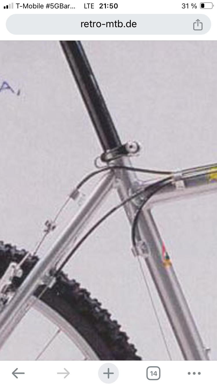

Jetzt, wo du es sagst;Ich behaupte, dass der Schnellspanner sehr wohl original sein könnte.
Ich muss mal ein hochauflösendes Bild von meinem 1993er Blizzard suchen, da sehen Klemme und Spanner mindestens mal sehr ähnlich aus.
Wo auch immer Du da eine einfache Mutter erkennst. Wäre es so profan, würde ich mich dran erinnern.Aber, echt mit einer einfachen Mutter gekontert?!?!?!?!?? Kann jetzt kein Foto der anderen Seite machen, befindet sich ja extern
Auf dem Screenshot ist alles ok, diese Mutter war an meinem Rad! Werden das noch dokumentieren und klären.Wo auch immer Du da eine einfache Mutter erkennst. Wäre es so profan, würde ich mich dran erinnern.
Sorg' Dich zunächst mal nicht um die Sattelklemmung: Die könnt' schon perfekt ins Bild passen.
Solltest Du sie nicht wollen, würd' ich sie nehmen![]()

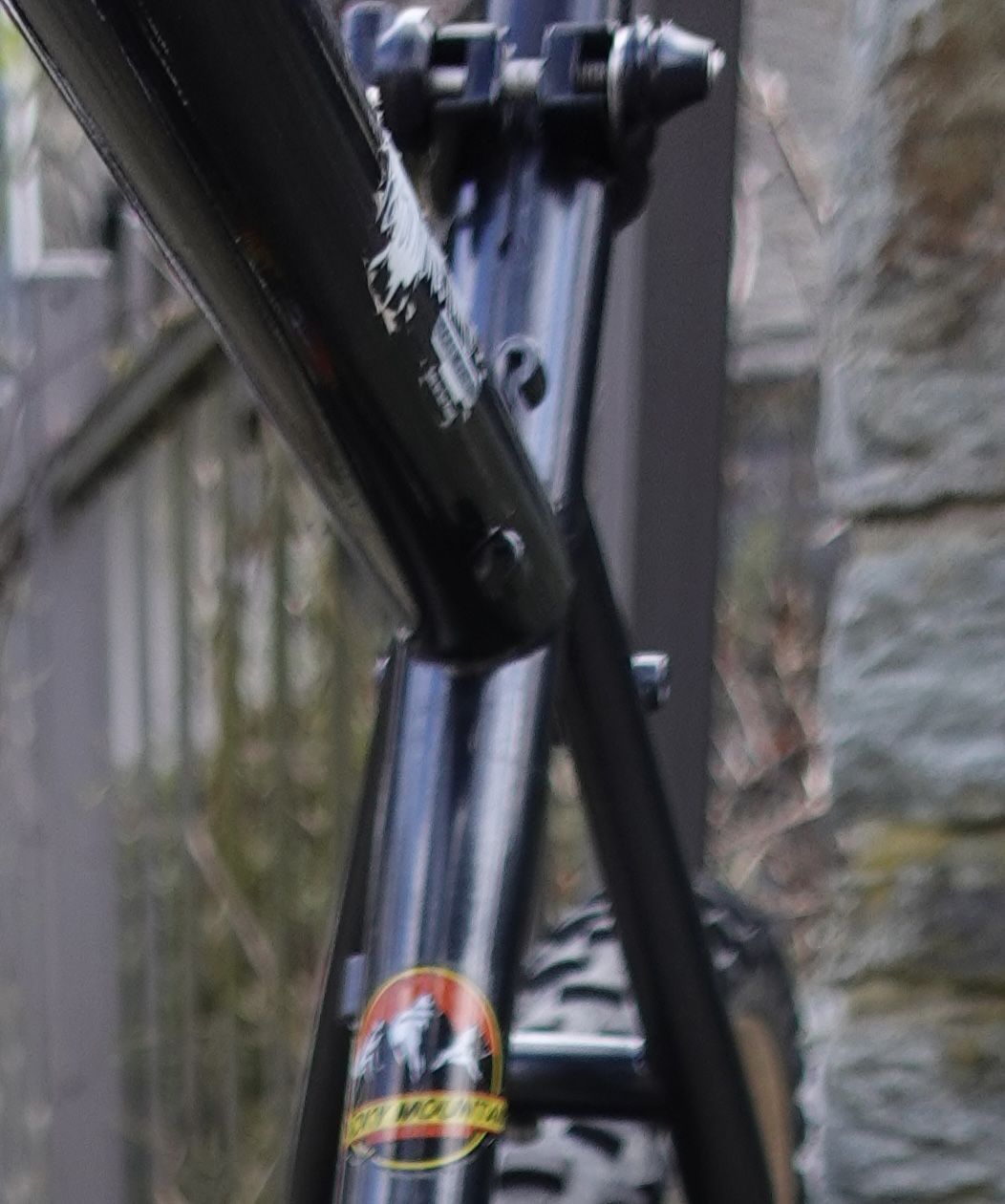

Sehr passend, denn ab ca. 1,2/1000 müsstest Du die originale „Mutter“ in folgendem Bild (oberer Rand) scharf sehen:Sieht meinem Gedächtnisprotokoll nach ganz anders aus. Habe aber auch schon paardrin.
Genau so sieht es nicht aus!Sehr passend, denn ab ca. 1,2/1000 müsstest Du die originale „Mutter“ in folgendem Bild (oberer Rand) scharf sehen:
