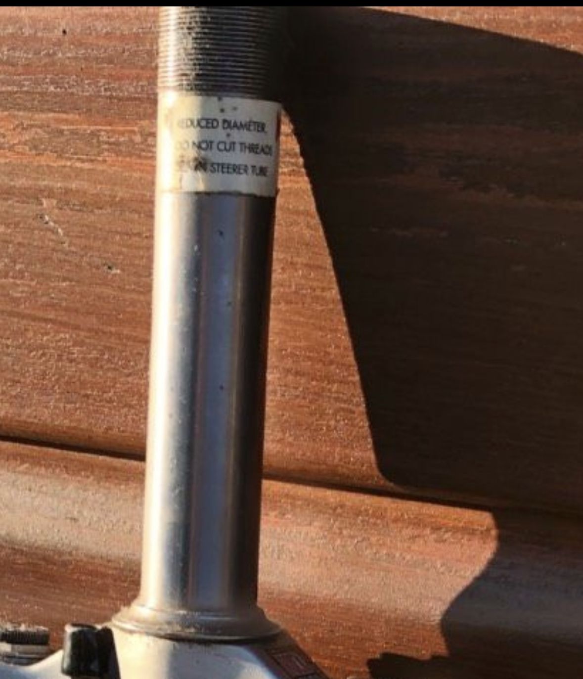

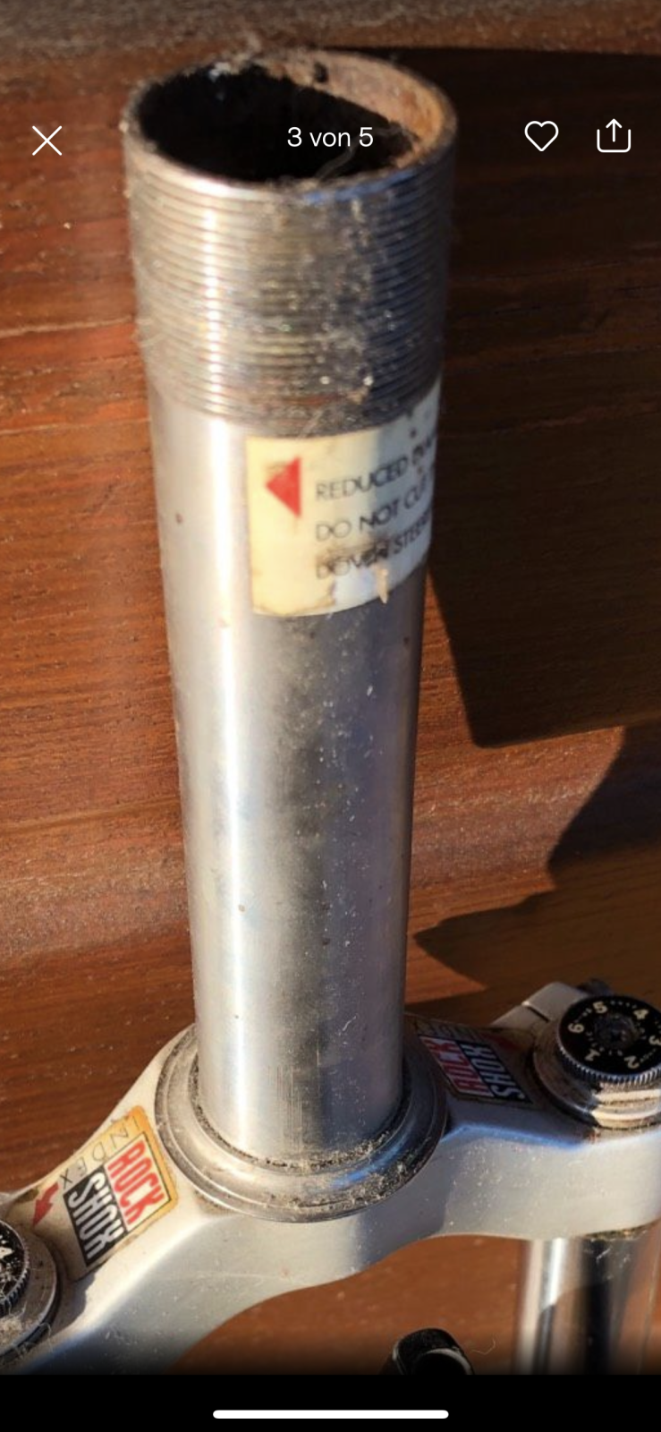

Bei Gewindeschäftrn muss man aufpassen, da die konifiziert sind und wenn man das Gewinde in das Dünnere Material schneidet eine mögliche Bruchgefahr gegeben ist.
Ein entsprechender Hinweis wie unten sichtbar sollte auf dem Schaft aufgedruckt oder eben als Aufkleber drauf sein.
Und einen zu finden der das Gewinde schneiden kann ist mittlerweile leider nicht mehr ganz so einfach.
Daher besser annähernd passenden Schaft besorgen.
BG Tom
Servus, sehr interessant!
Habe solch einen Hinweis noch nie gesehen 👍🏻👍🏻👍🏻
Dann können die AheadSet Schäfte ja nicht konifiziert sein?!?! Kürzt man ja nach Bedarf, Gewindeschneiden bei jemand Fähigem müsste dann ja gehen?! Aber ich habe gute Karten bezüglich des Gewindeschafts.
Klasse Beitrag, man lernt hier echt nie aus… 👌🏻👌🏻👌🏻

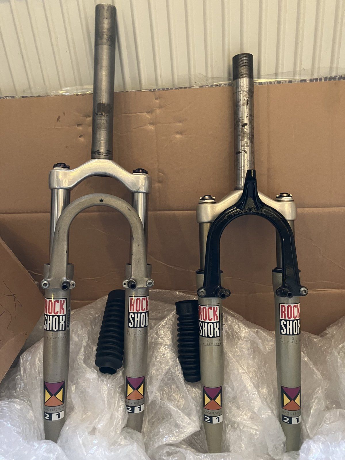

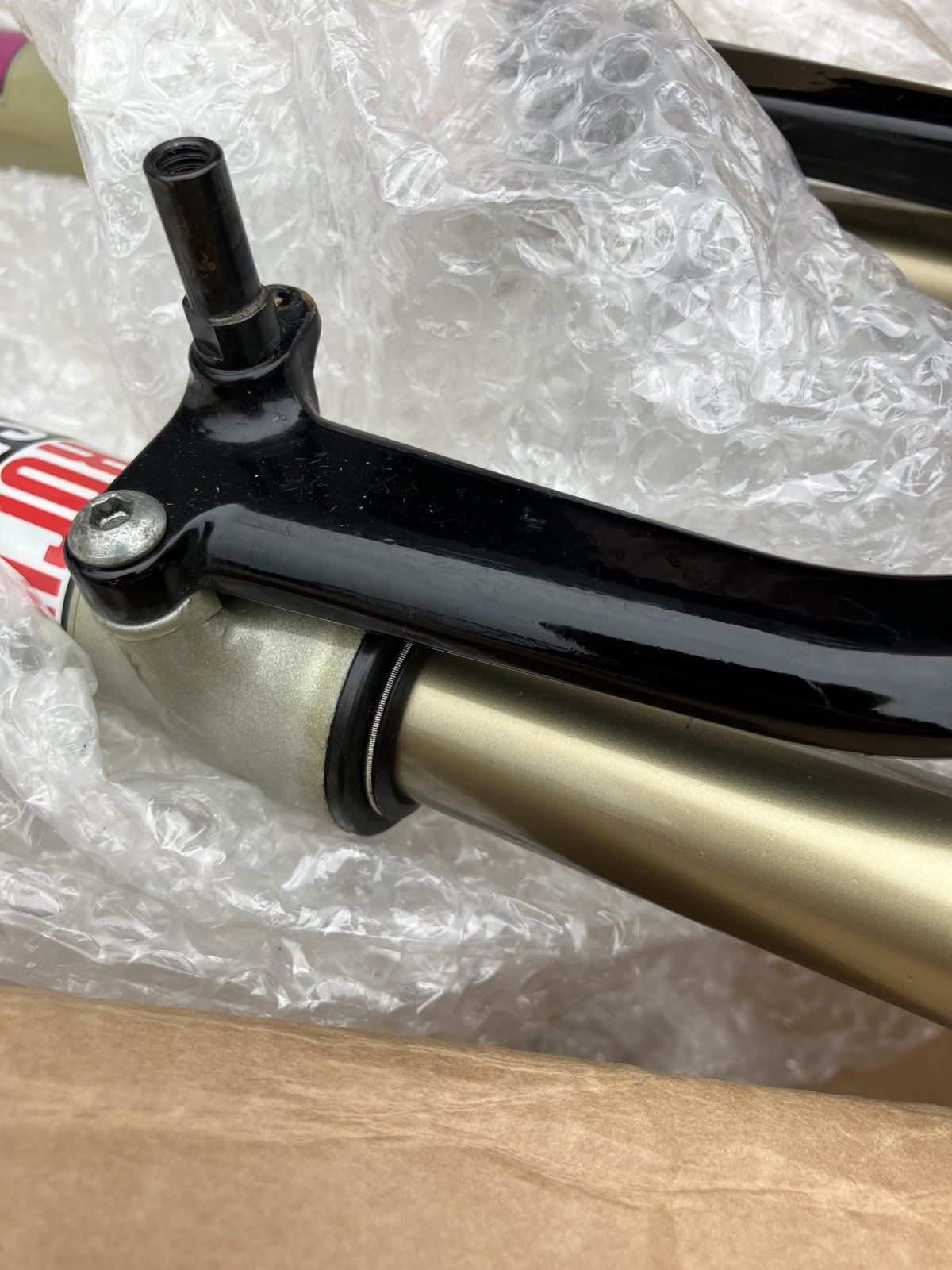

Ohje, was mir gerade noch aufgefallen ist, habe mir ja gestern diese beiden MAG21 gesichert:
https://www.mtb-news.de/forum/t/fruehjahrsputz-uebersicht-neue-teile.985027/
Jetzt ist die funktionierende Gabel champagnerfarben, scheinbar mit mehr Federweg (63mm?) und OHNE Bremszuggegenhalter, sprich neuer und für V-Brakes (meine Einschätzung?!?!).
Die goldene ist leider undicht, wäre ja eigentlich passender, weniger und ausreichender Federweg (48mm?) und mit Gegenhalter. Die alte, erste Ausführung?!?
Vielleicht versuchen, die wieder fit zu bekommen?
Nehme die beiden auf jeden Fall 👍🏻
Fragen über Fragen, wann kam denn Champagner?🤔🤔🤔
Würde den
der einen auf die andere schrauben, oder ist diese Lösung zu einfach ?
Ja ok, hätte ich beischreiben können, klar 👍🏻
Wurde die Champagner Version auch mal mit so einer Brücke in schwarz ausgeliefert? Bevor ich auf einem Retrotreffen zusammengeschlagen werde, ich weiß ja, wie ihr drauf seid… 😩
Bleibt die Frage, wann welche der beiden Versionen kam, finde da nichts im Netz 🤔🤔🤔
Wollte früher halt immer die Goldene, weil die damals aber auch aktuell war…🤔

1993 war das also exakt die goldene, in meinem Fall leider undichte MAG21.
Keine Ahnung, wann die andere kam.
Könnte natürlich auch durchdrehen und diese Brücke holen:
https://www.mtb-kult.de/Pure-Power-Gabel-Bremsbruecke-Booster-fuer-Rock-Shox-Mag21-blau-NEU
Dann in Kombination mit zwei blauen Ringlé H2O…
Aber die originalen Brücken gefallen mir besser 👍🏻

Vorab: Die Mag lässt sich sehr gut warten und reparieren. Die Wellenringdichtung zwischen Stand und Tauchrohr bekommt man neu zu kaufen, einzig die Dichtungen in dem Verstellern können kaputt gehen und dafür sorgen das die Gabel Luft verliert.
Da innen alle Teile in einem Ölbad liegen und so fast nichts trocken reibt, ist der Verschleiss bei der Mag sehr gering.
Die Bremsbrücke kann man untereinander tauschen, so dass du erstmal mit der Champagnerfarbenen fahren kannst. Die sollte so ab 94er Baujahr sein.würde sich anbieten die goldene dann mit neuem Öl und Dichtung wieder fit zu machen.
Die goldene hat nämlich die schönen dunklen Tauchrohre der SL Ti. Die sind eher selten und was besonderes. Ich habe meine Bontrager Mag21 mit silbernem Casting auf diese Tauchrohre umgebaut. Sieht so einfach super edel aus.

Vielen Dank, hast mir gerade echt weitergeholfen!
Das mit den besagten Tauchrohren ist mir vorher gar nicht aufgefallen 😦😦😦
SL Ti ist natürlich der Hit, gerade verkauft die jemand hier. Nur der (angemessene) Kurs sprengt etwas den Rahmen…
Fit machen lassen wollte ich die aber auf jeden Fall, gibt ja wirklich überall noch Ersatzteile und Dichtungen, das wird bestimmt was!
Hier gibt’s sogar noch die Long Travel Kits😅😅😅
https://www.mtb-kult.de/Rock-Shox-Long-Travel-Kit-fuer-Mag10-21-60mm-1993-1997-NEU
Brauche ich aber nicht.
Mal sehen, ob die beiden Gabeln wirklich verschiedene Federwege haben, oder die goldene nur eingetaucht ist und nicht mehr ausfedert 🤔🤔🤔
Wenn ich wieder Single sein möchte, nehme ich die zweite Gabel dann zum Vorwand, ein weiteres Rad drumherum aufzubauen 😅😅😅😅😅😅
Champagner ab 94 ist auch die Info, die mir fehlte! Vielen Dank 👌🏻👌🏻👌🏻👌🏻

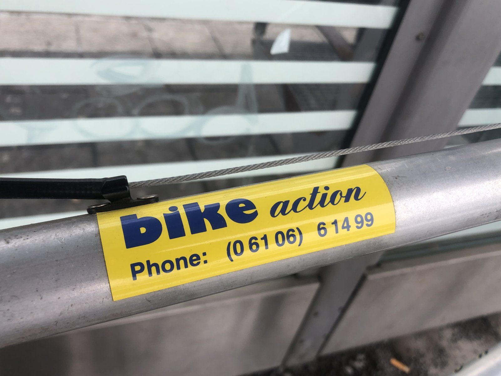

Das ist richtig abgefahren!!!
Eins der ersten 5 wäre der Hit, vielleicht können die das anhand der Rahmennummer nachvollziehen?!?!?!
Den Bike Action Aufkleber würde ich hüten wie meinen Augapfel!!! 👌🏻👌🏻👌🏻

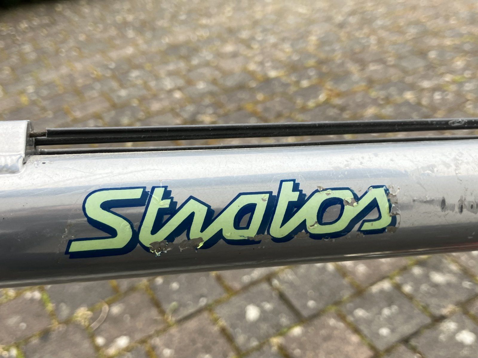

Bei mir dieser hier, vielleicht sagt das jemandem was?!
Das Stratos Logo und die Decals sonst gefallen mir auch besser, als im Katalog, dennoch seltsam…🤔🤔🤔
20,5“ bei dir, hätte das viel größer eingeschätzt 😦😦😦
Und ich hatte deines irgendwie kleiner eingeschätzt. Liegt wohl an den völlig anderen Geo's und den unterschiedlich langen Steuerrohren. Der performance Decal auf deinem Stratos besagte wohl etwas über die Modell Linie. Ich vermute zur Kategorisierung und Abgrenzung gegenüber anderen Modellen.

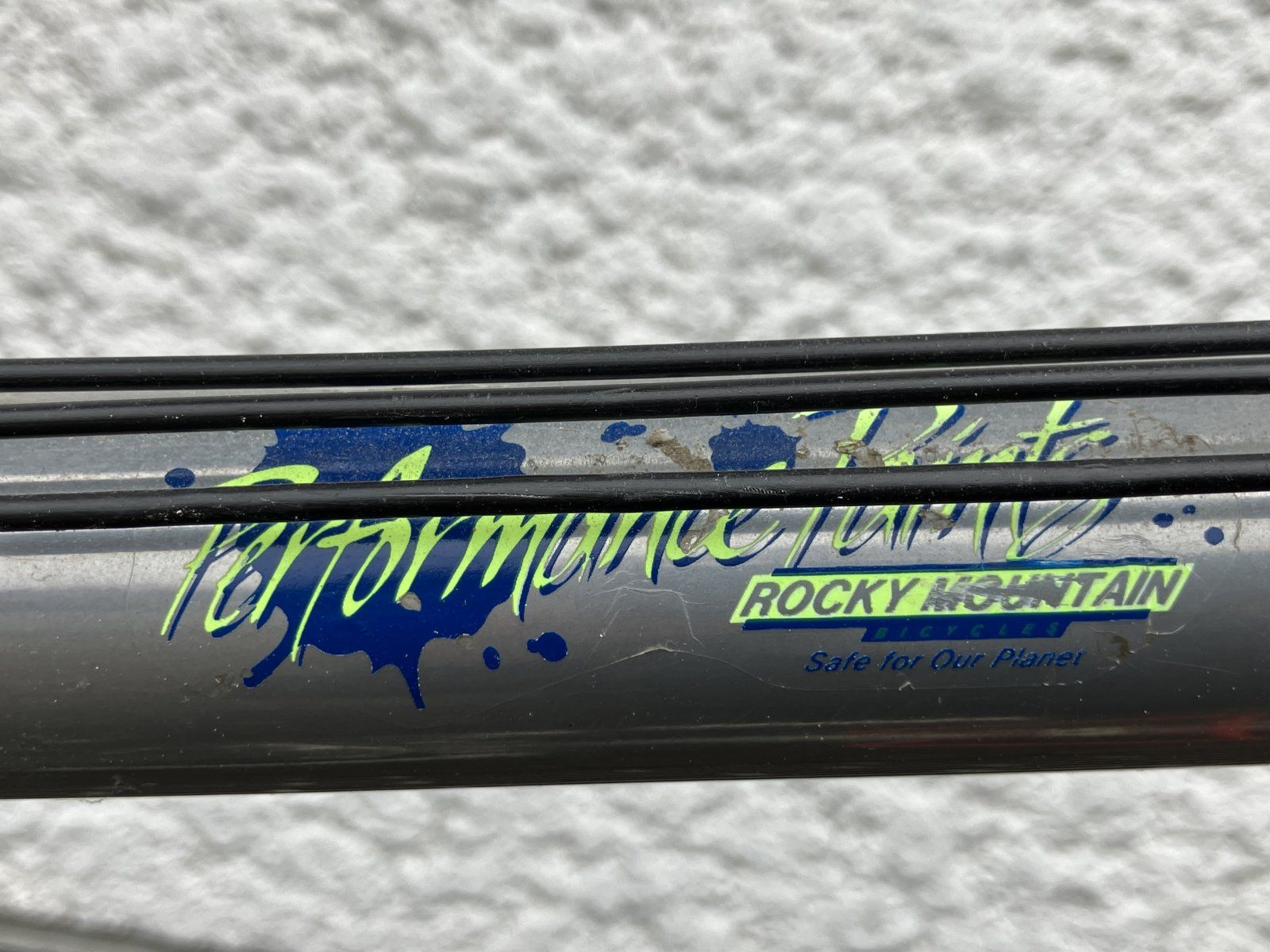

Ich habe das Stratos entgegen einiger Ratschläge die letzten Wochen ziemlich überarbeitet. Den etwas überdimensionierte Bike Aktion Aufkleber, der zudem noch auf dem Oberrohr klebte, habe ich deshalb entfernt. Asche über mein Haupt✌️
Edit: 'Performance Paints' ist die Bezeichnung für die bei RockyMountain ab 1992 eingeführte Pulver Beschichtung
Habe das auch am Steuerrohr festgemacht!
Schade wegen dem Aufkleber, aber du wirst deine Gründe gehabt haben.😉😀
Hast du einen eigenen Beitrag zum Stratos? Habe nichts gefunden 😦
Ahhh, besten Dank!
Da die Züge über meinen Aufkleber laufen, hatte ich „Performance pOint“ gelesen und das für irgendeinen Hinweis auf den Händler gehalten….
Danke für die Aufklärung 👍🏻👍🏻👍🏻

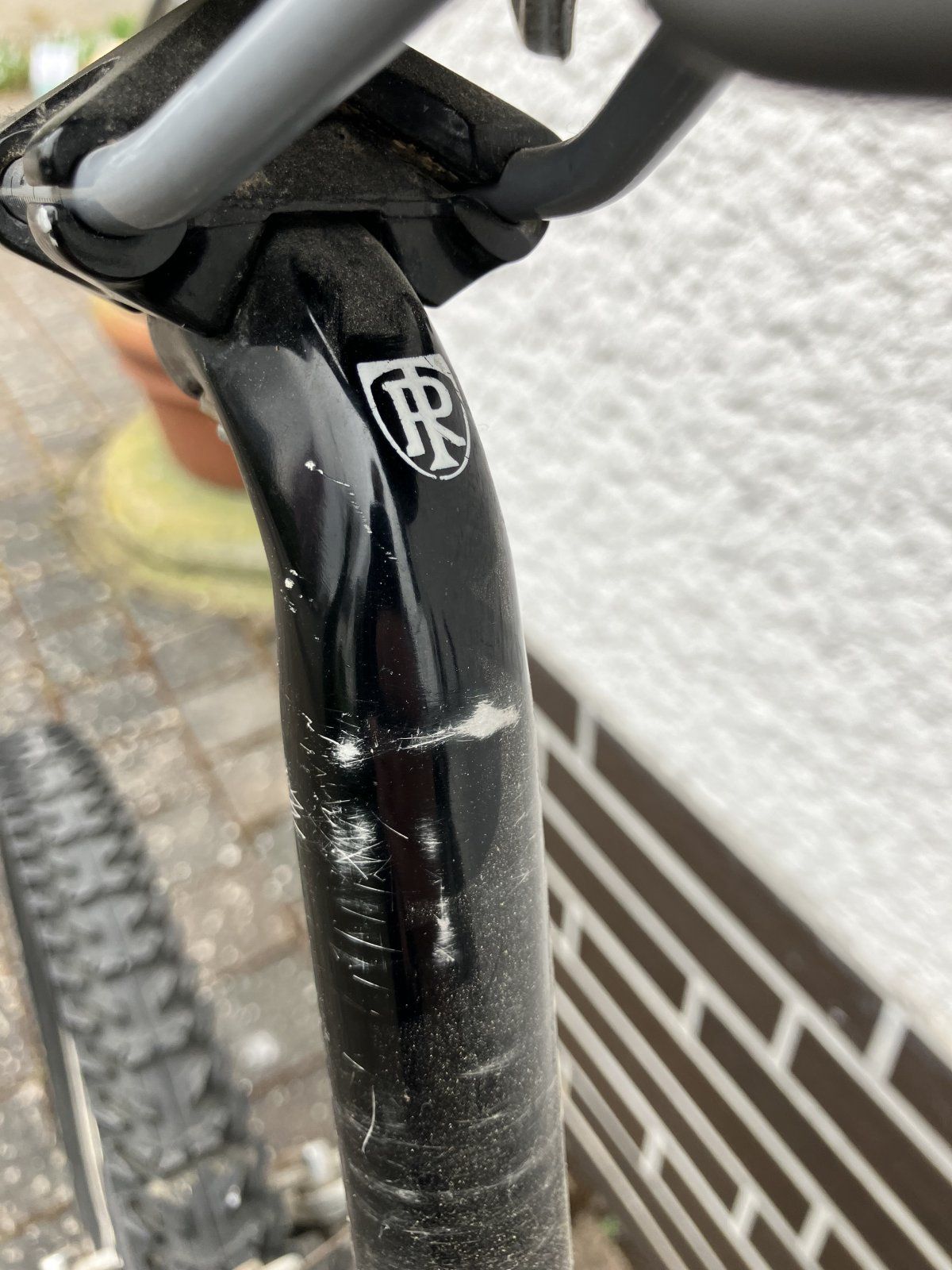

Was auf jeden Fall auch drin bleibt, ist diese wunderschöne Ritchey Sattelstütze in 27,0mm. Leider oberflächlich etwas mitgenommen, aber das Logo ist an der Stelle mal langlebiger, als Syncros Aufkleber an der Stange selbst 😅
Sollte die originale sein, der Katalog sagt „Ritchey Expert Black“…

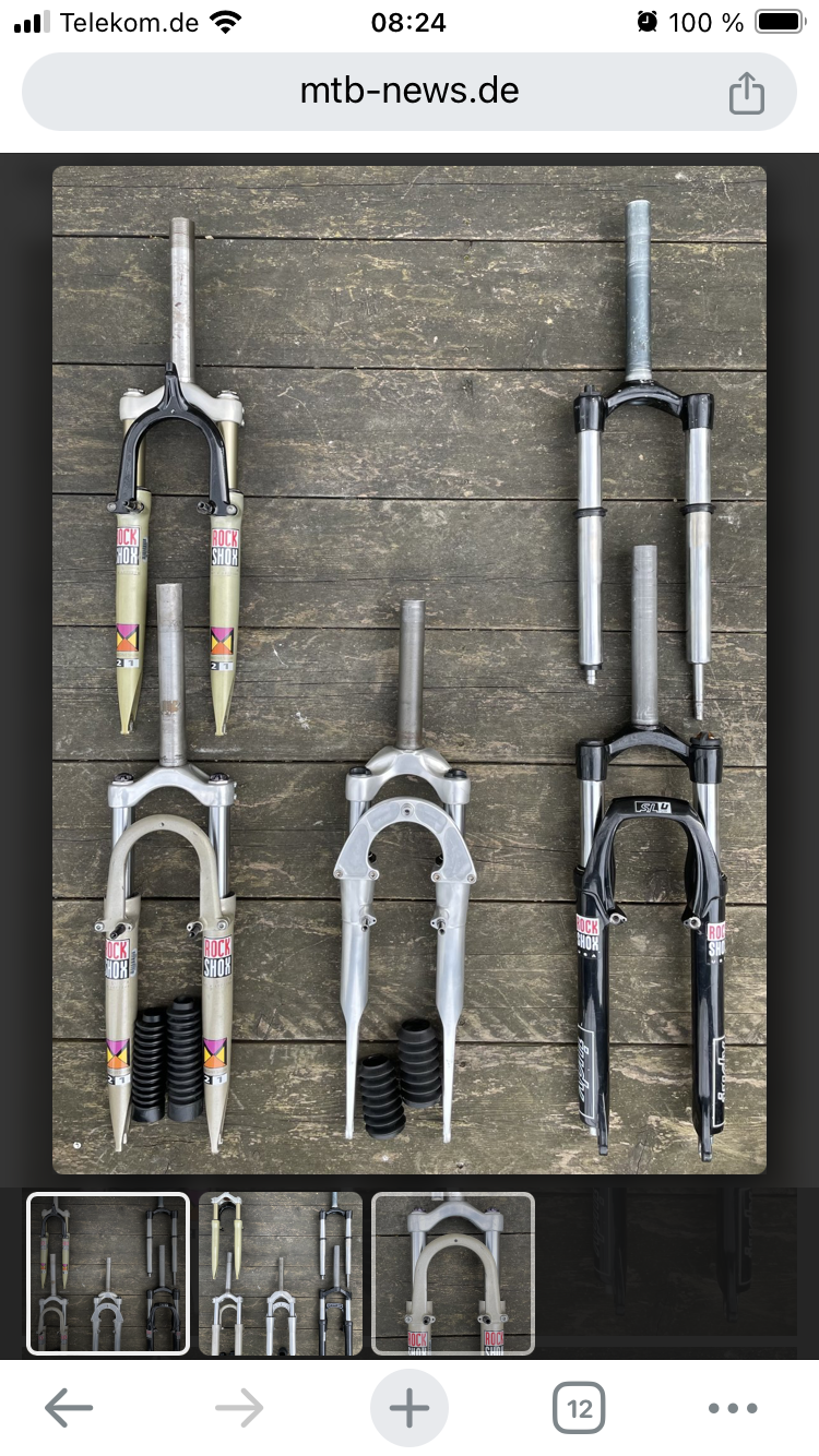

Der Schaft der älteren goldenen wird passen!!!! 🤗🤗🤗

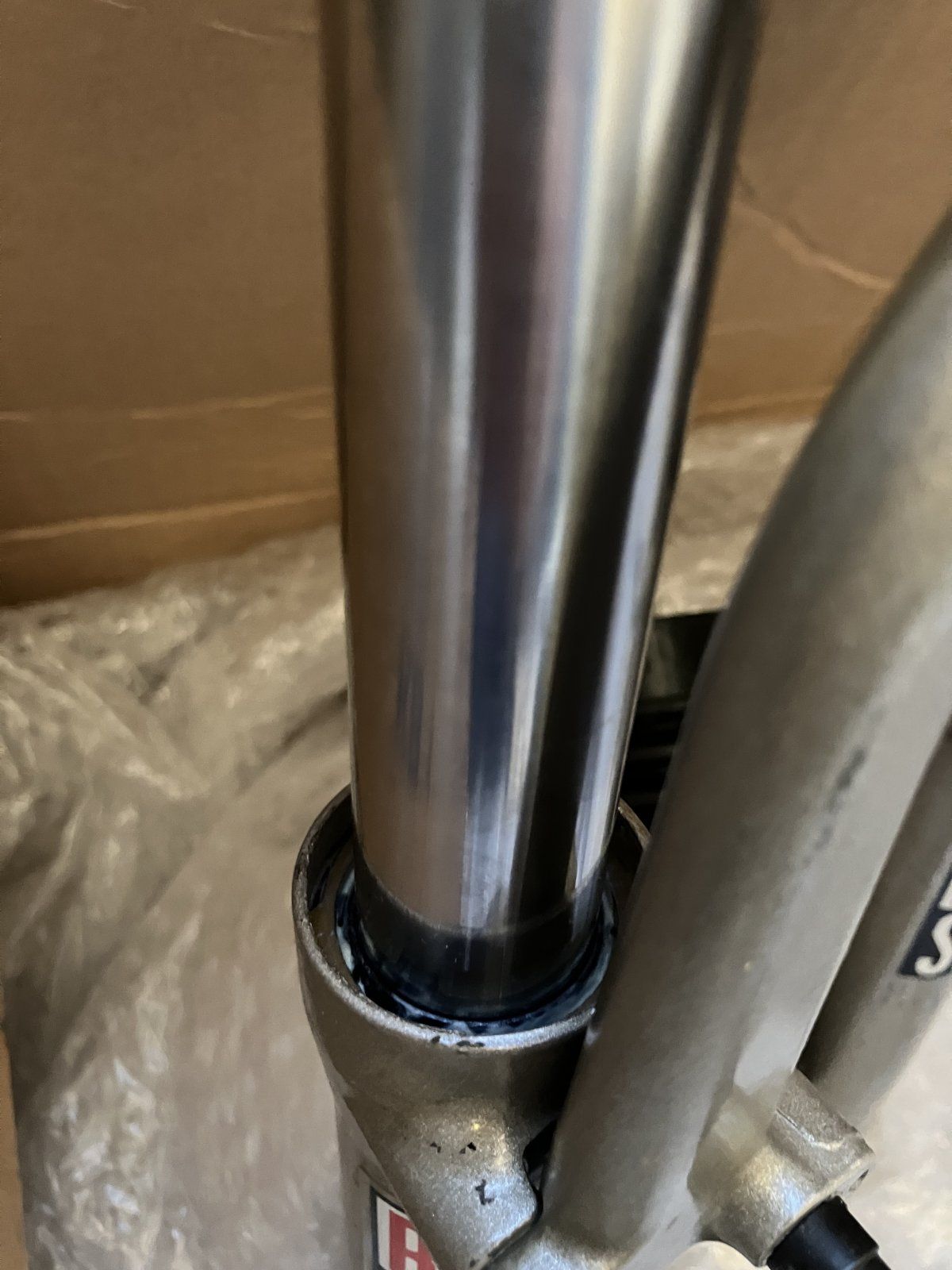

Was mich wundert, hatten die neueren Champagner MAG21 keine Abstreifer oben bei den Tauchrohren?
Hier mal der Vergleich Champagner mit Gold:
Anhang anzeigen 1893932Anhang anzeigen 1893933
Das beantwortet eigentlich schon (fast) meine Frage:
https://www.mtb-news.de/forum/t/rock-shox-mag21-faltenbalg-und-oder-staubdichtung.923674/
