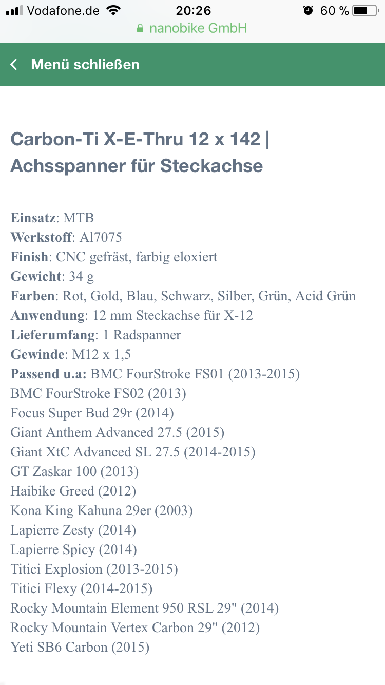

Hallo,
ich würde gerne an meinem Vertex 2016 den Schimano Schnellspanner (E-Thru,12x142) gegen eine andere Achse tauschen. Stelle mir da Carbon Ti vor. Nämlich diese wie eingefügt. Sollte passen, oder? Wer hat hier Erfahrung mit dieser Achse? Soll Eloxalrot werden. Natürlich dann auch für vorne für die Fox. Was sagt ihr dazu?
Haltbarkeit? Oder hat jemand eine bessere Achse als Empfehlung?

... mit der Achse, die du dir holen willst, hab ich keine Erfahrung.
Ich kam aber vor paar Wochen auch auf die Idee und wollte ein wenig bei der Steckachse an Gewicht sparen. Ich holte mir die Steckachse von TUNE (incl. speziellem Adapter/ "Mutter" von Rocky), da ich die Marke mag & außerdem bereits Sattel, Stütze, Vorbau, Naben an meinem RSL fahre ... ~ FAZIT: einmal gefahren, Steckachse wieder raus gebaut und im Laden zurück gegeben. Das Teil hat geknackt ohne Ende, Zinkpaste, säubern, weniger Spannung, etc. hat alles nichts gebracht. Seitdem die Shimano wieder drin ist, läuft alles wieder perfekt. Ich hatte dann mit ner Syntace geliebäugelt, aber da der neue Rahmen ja eh mit Boost kommt, werd ich da nicht mehr investieren ... :winken:

Vielen Dank für die ausführliche Info. Tune war auch angedacht - in rot. Vorne wie hinten. Scheidet somit schon aus. Werde dann wohl über Bike Action eine Achse ordern. Für die 17er Rahmen wurden Achsen verschraubt.
