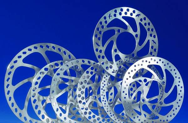

Die Rohloff Scheiben: Leider sind nicht alle Typen auf dem Bild, es gibt/gab ca 8-10 verschiedene wie z.B. die mit dem Raben. Die ganz rechte Bremsscheibe auf dem ersten Foto passt nicht für Hayes da die Reibfläche zu schmal ist.

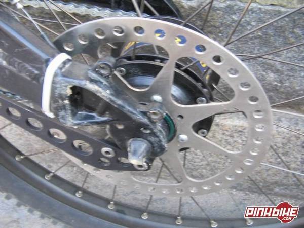

Bei Pinkbike gefunden, vermutlich selbstgelasert. Keine Info darüber.

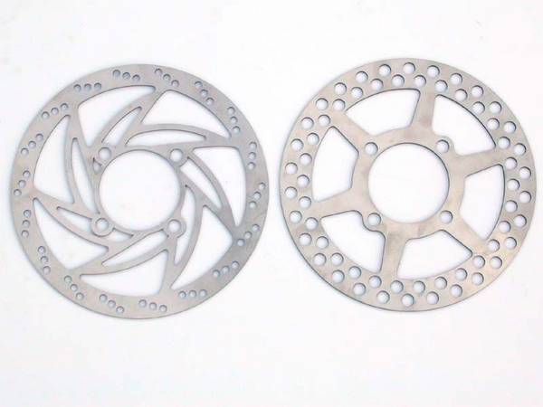

Die Hope scheiben die bei Sticha erhältlich sind.
Bei ebay gefunden. Dort verkauft die ein gewisser geckko_ltd. Hat aber im Moment keine und hab auch keine Ahnung wer die herstellt.

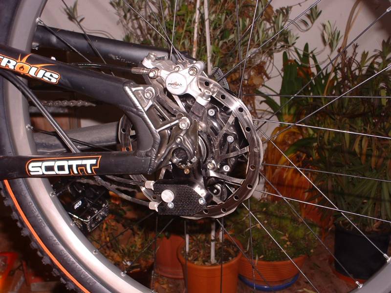

Ich fahre die 180er Magurascheibe mit der ORO:
Auf dem Bild ist die Scheibe noch nicht Richtig eingebremst aber mit schleifen habe ich eigentlich keine Probleme.
