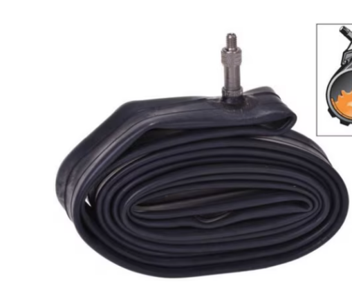

Kleiner Praxis-Tip/Life-Hack: wenn man kein didiziertes Werkzeug zum Lösen der Luftkammer hat, oder dieses:
entweder nicht wirklich greift und/oder beim Hantieren damit die Decals der Dose zerstört., funzt es hiermit:
Alten Fahrradschlauch ein paarmal um die Luftkammerdose wickeln und schon hat man genug Friktion und Hebel, um die Kammer alleine mit Handkraft zu lösen und auch wieder sicher zu verschließen. Decals/Eloxierung werden geschont und es funktioniert mit erstaunlich geringen Handkräften.
