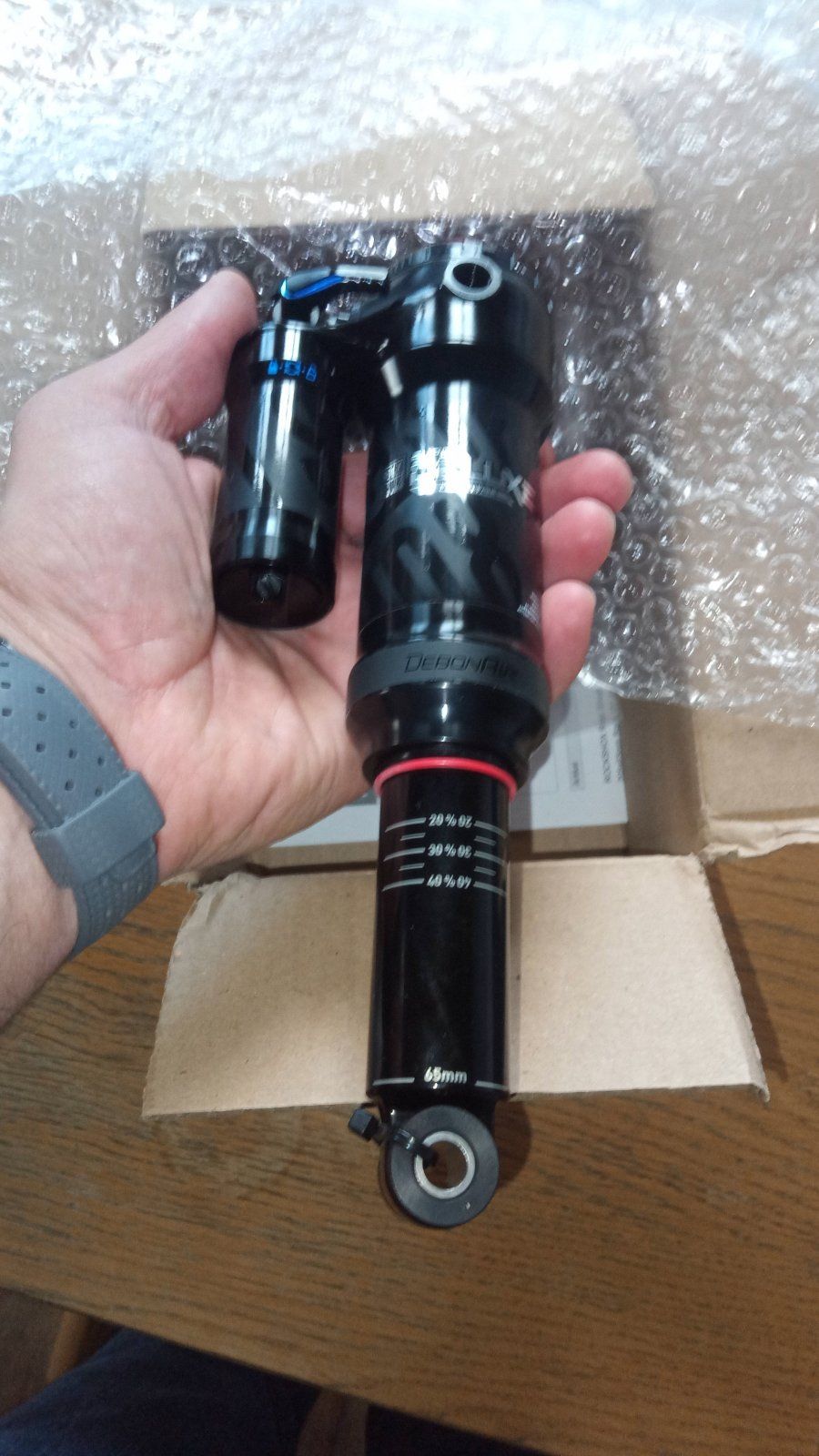

So, da im Federungs-Faden niemand schlau sein wollte, grätsche ich jetzt mal selber für mich rein. Habe günstig (siehe hier:

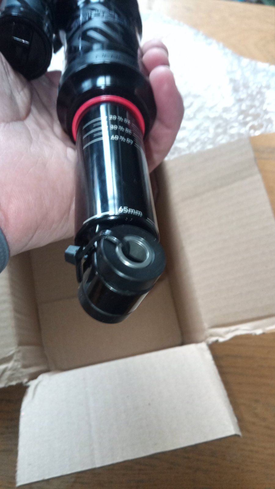

Der Dämpfer ist da! Ein RS Super Deluxe Ultimate RCT 205x65mm mit...tada
...normalem Eyelet. Nix mit bearing mount oder sowas😁 Schon irgendwie krass eiben Dämpfer ca. 60% günstiger zu bekommen, als sonst üblich. Freu mich schon auf seinen Einsatz.
einen anderen Dämpfer geschossen. Mit DIY Spacern den Hub auf 60mm begrenzt und eingebaut
Leider 😢 musste ich das Nadellager aus dem unteren Eyelet gegen das Lager des ursprünglichen Dämpfers tauschen, weil es nicht passte,
aber mit geeigneten Werkzeugen glücklicherweise kein Hexenwerk.
Was mir nach dem Einbau und Luftdruck einstellen sofort auffiel:
a) im Gegensatz zum alten Dämpfer (~22 bar) brauche ich im neuen nur ~ 18 bar für 25% Sag. Vielleicht liegt es an den Federwegspacern in der Luftkammer. Oder der Dämpfer braucht tatsächlich weniger Druck 🤷🏻‍♂️ Oder mit meinem alten stimmt tatsächlich etwas nicht🤷🏻‍♂️
b) wippen im offenen Modus zwar vorhanden, aber moderat, bei Einstellung der LC auf 3-4 Klicks. Im ,, geschlossen" Modus fast nicht mehr vorhanden. So sollte es eigentlich ursprünglich schon sein😡
Muss das jetzt moch tourmäßig testen, bin aber zuversichtlich, dass sich mein Bike jetzt besser anfühlen wird.
wie viele Volumen Spacer hast du den verbaut?
Da der OEM Dämpfer nun gegen einen anderen ersetzt ist, habe ich mal reingeschaut:
Sowohl in der Negativkammer wie auch in der Positivkammer sind Token installiert und zwar genau diese.
Zusätzlich, aber das habe ich erwartet, ist auch ein Federwegspacer mit ca. 5mm Stärke in der großen Luftakammer (graue Scheibe auf den Bildern) installiert. Habe mal den Negaivkammer Token herausgenommen und werde bei Gelegenheit dann testem, wie sich das auswirkt. Ursprünglich hatte ich geglaubt, durch Setzen eines Negativtokens das Wippen eindämmen zu können. Nun glaube ich fast, der Token hat das erst verursacht. Wir werden sehen, ich bleibe dran...

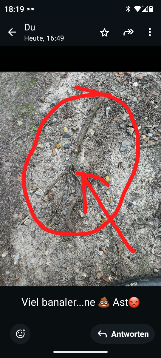

Was fährt der Depp auch gegen einen Granitfelsen, wird sich der eine oder andere denken. Nur zur Info: hier am Niederrhein gibt es durchaus Granit: auf Friedhöfen, in Gärten und hier und dort mal als Zierstein. NICHT im Wald! Aber morsche Äste gibt es hier zu Hauf. Und so einer meinte dann eine kurze, aber heftige Beziehung mit meinem Schaltwerk eingehen zu müssen.

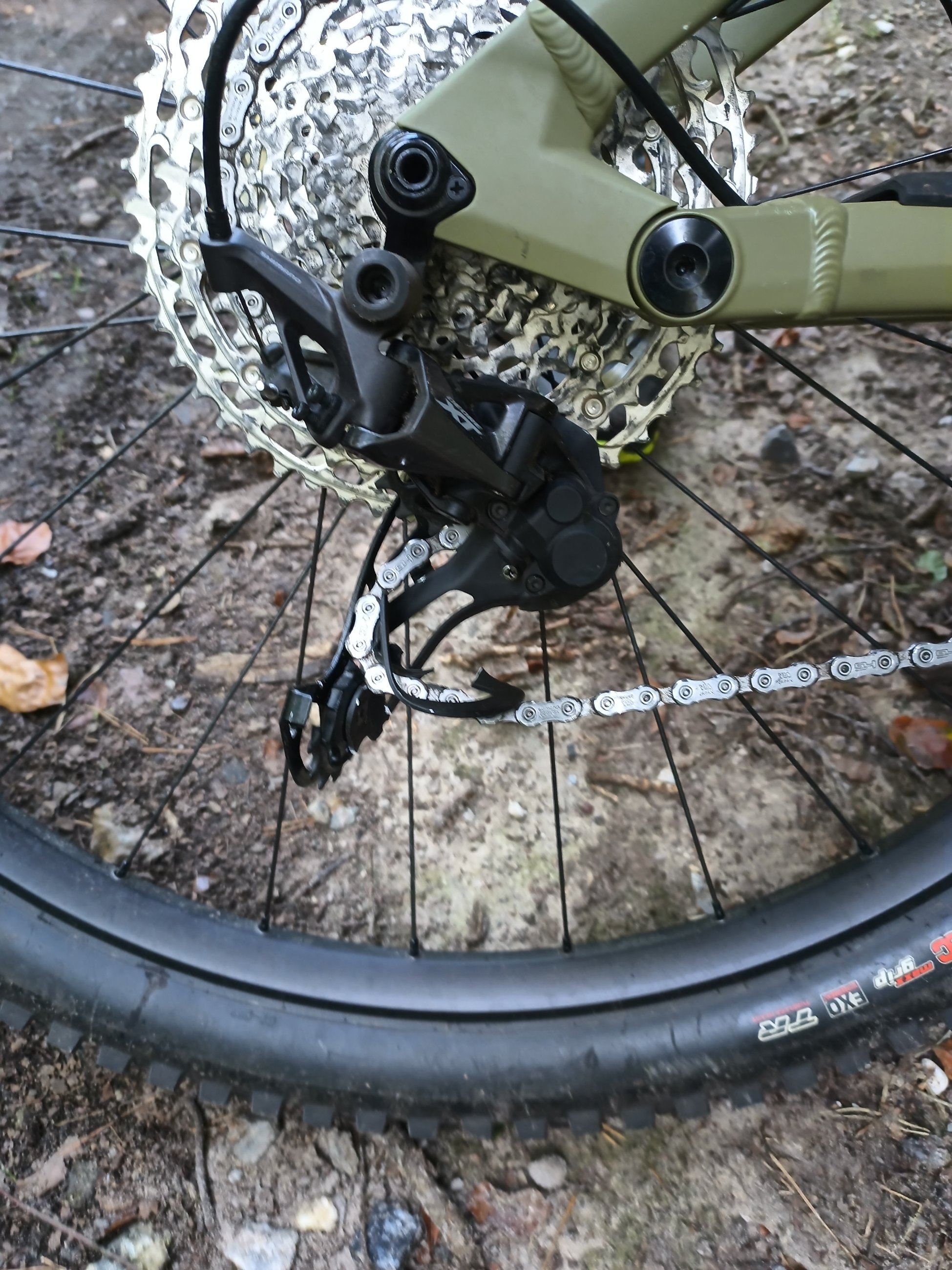

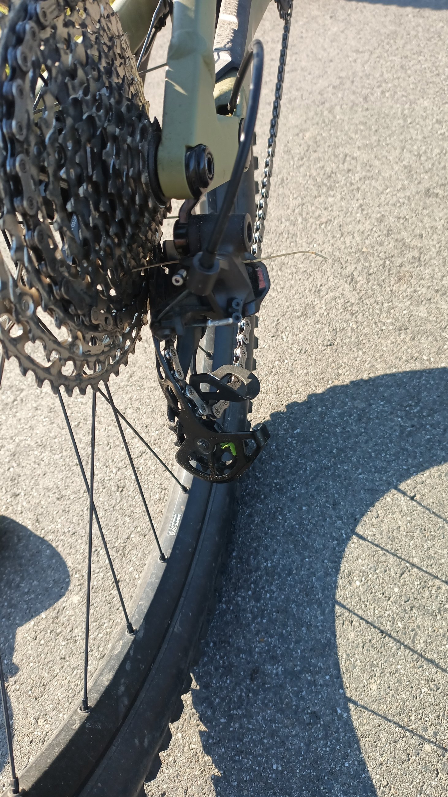

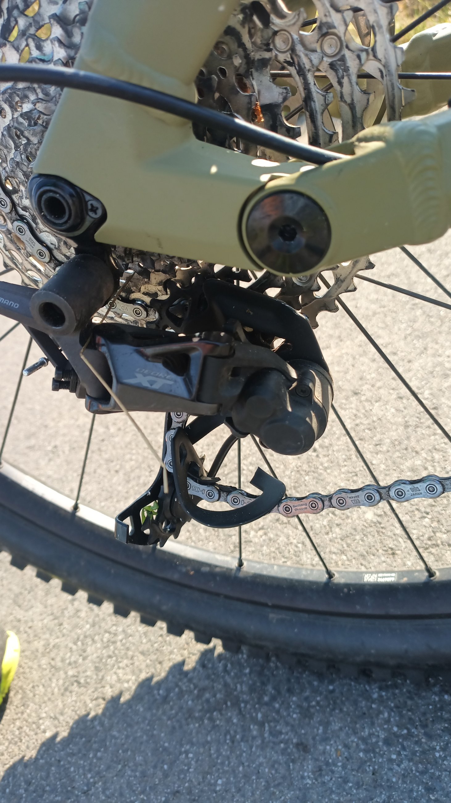

Nach erstem Gefluche und einem leicht angesäuerten Rückmarsch nach Hause die ganze Lage noch mal gecheckt: beide Leitbleche zerstört, ein Leitröllchen perfekt in zwei Hälften zerbrochen. Kette und Kassette ohne sichtbare Schäden. Schaltauge nach Augenschein auch noch ohne Befund. Aber das lässt sich erst sicher sagen, wenn Ersatz montiert und getestet wurde.
Glück im Unglück: alle zerbröselten Teile sind als Ersatzteile lieferbar. Neues Schaltwerk (je nach Anbieter) zwischen 65 - 90 €. Die Ersatzbleche und Röllchen schlagen mit so ca. 40€ incl. Versand zu Buche >:(. Zuerst habe ich gedacht, gleich ein neues Schaltwerk zu kaufen. Ein SLX für 45 im Angebot entdeckt. Die Option halte ich mir aber für die nächste Havarie offen, wenn das Schaltwerk wieder gehimmelt wird.
