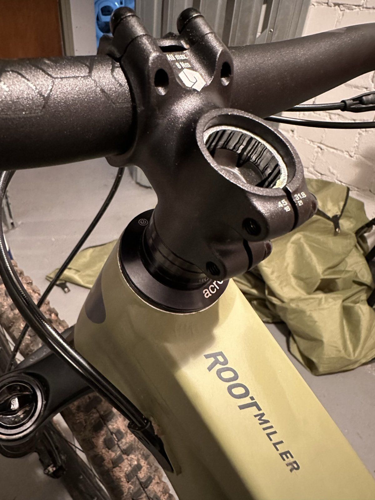

Ich habe den Steuersatz am RM noch nicht wechseln, nur einmal fetten müssen.
Beim Wechseln des verbauten Acros Steuersatzes würde ich so wie in dem Video vorgehen (Titel des Videos: Steuersätze von Acros).
Das Video war sehr hilfreich. Der Steuersatz am RM ist also ein ZS, somit sind die Lager in die Lagerschalen verpresst. Hatte vorher nur IS Steuersätze, da sind die Lager lose und die Lagerschalen sind im Rahmen.

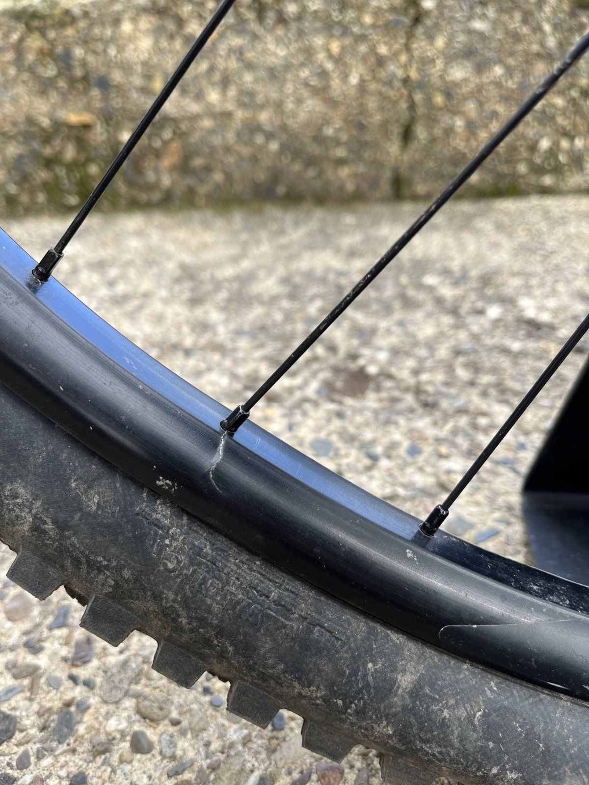

An unserem RM 1 hat gestern die Felge am HR einen Riss bekommen. Es ist die Sunringlé Düroc 35 Comp. Hat jemand eine ähnliche Erfahrung zu berichten? Und wie ist die Erfahrung mit Rose bezüglich Garantiefall? Wie ist generell das Prozedere bei Rose in so einem Fall? E-Mail mit Fotos habe ich schon gesendet. Automatisierte Rückmeldung kam bereits.
Danke für Antworten.
Edit: An 1-2 anderen Nippellöcher sind auch kleinere Risse bzw. Wölbungen zu sehen... Die Düroc hat hier auch keine Ösenringe, wie andere Hersteller sie verwenden. 🤔
Wikipedia zum Thema Ösenringe. "Zusätzlich verringert sich die Reibung zwischen dem Speichennippel und der Felge, ebenso wie die Gefahr, dass sich im Felgenboden Risse bilden."
Wie haltbar sind die Felgen denn bei euch sonst so?
Hatte nach 500km eine massiv lose Speiche am HR des RM mit Düroc 35. Wieder auf Spannung gebracht und jetzt ist an der Stelle ein deutlicher Höhenschlag nach Innen. Äußerlich sieht man an der Felge sonst gar nicht bezüglich Einschlag o.ä.
Wahrscheinlich ist die Speiche durch den "Tiefenschlag" erst lose geworden?
Also mal abgesehen vom RM... hab den Laufradsatz auch... es ist kein hochwertiger oder langlebiger LRS, HInterradachse ist mittlerweile verbogen und beeinflusst dadurch den Rundlauf der Lager, also nicht mehr fahrbar, Höhen- und Seitenschläge kommen auch schnell...
Mein Tipp, legt euch den LRS als Ersatz oder ähnliches neben hin und investiert in einen ordentlichen LRS

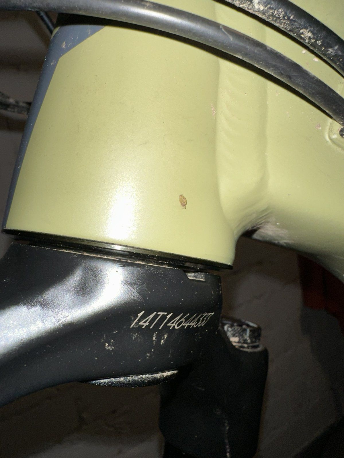

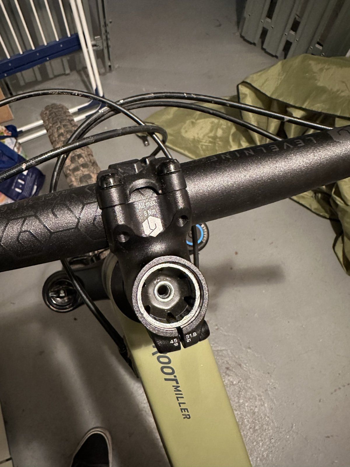

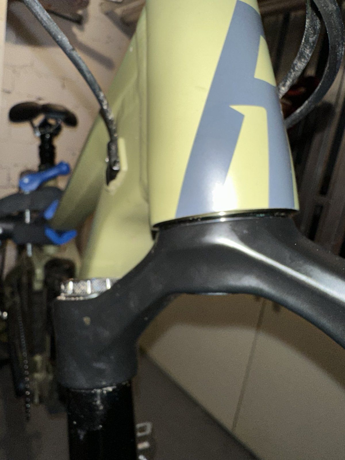

Hallo zusammen,
ich wollte heute neue Spacer einbauen, musste jedoch feststellen, dass diese nicht mehr passen, da die maximale Höhe bereits erreicht ist.
Habe sodann die A-Head+Kemmschrauben wieder verschraubt und seit dem ganz komische Geräusche wenn ich die vordere Bremse festhalte (um das Spiel im Steuersatz zu testen).
Auf den Fotos ist ersichtlich, dass die Gabel nicht bis zum Anschlag angezogen wird. Der Bremssattel sitzt fest, das habe ich schon kontrolliert.
Woran kann das liegen, was ist beschädigt? Bzw. wie habe ich es beschädigt? Ich hatte nicht einmal die Gabel ausgebaut o.ä. nur die A-Head Kappe, Klemmschrauben gelöst und Lenker abgenommen.
Anbei ein Link zu einem Video welches ich aufgenommen habe (mit Sound anschauen).
Vielen Dank vorab und beste Grüße,
Deki
