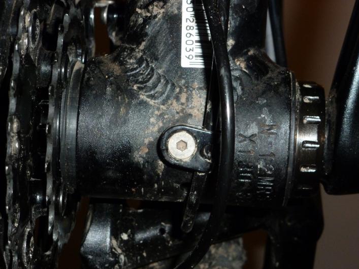

Bei meinem Rose Bike leigt rechts die Lagerschale nicht am Rahmen an. Dazwischen sind ca. 0,5 cm Luft (siehe Foto).
Ich glaueb nicht, das das so sein muss, oder?
