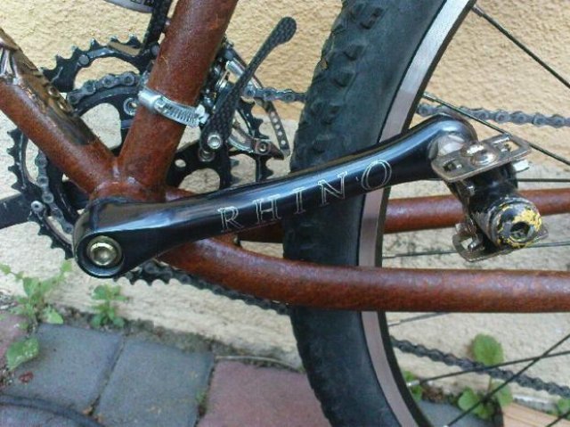

Ich sprühen gerade in regelmäßigen Abständen Salzwasser auf meinen Stahllenker um ihn verrosten zu lassen... :winken:
