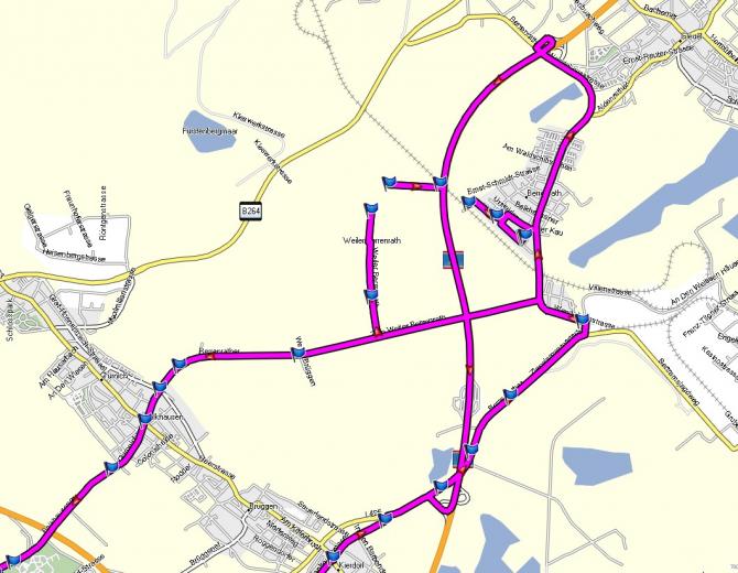

ich habe diese Strecke als Route herruntergeladen
http://www.gpsies.com/map.do?fileId=jqttkkawnukdrwap
Nun habe ich diese in MS importiert.
Soweit ja alles oky.
Da aber nun die Route ausserhalb der Strasse liegt (Siehe Anhang) , habe ich nun auf Route neu berechnen geklickt .
Diese liegt nun auf der Strasse, aber was dabei herrausgekommen ist , seht ihr im Anhang.
Was stimmt denn da wieder nicht ?

Route ist ein Gebilde, bei dem bestimmte Punkte angefahren werden. Der Weg zwischen diesen Punkten berechnet die Automatik. Je nach Karte, Einstellungen und Gerät (oder Software) kann das zu sehr unterschiedlichen Streckenverläufen führen.
Wenn man eine Strecke 1:1 nachfahren möchte, sollte man das als Track herunterladen.
Deine installierte Karte (CN ? ) kennt die Wege nicht.
Luftlinienrouting einstellen, ist allerdings nur eine Notlösung.
Besser: Lad Dir die velomap oder die openmtbmap runter.

Es ist Glückssache, wenn 2 verschiedene Routingmaschinen zum gleichen Ergebnis kommen. Man kann dem Glück nachhelfen, indem man gleiche Einstellungen verwendet. Wenn auf der eigenen Karte Wege fehlen, bekommt man daher auch kein Routing. Bei dieser Strecke fehlen der CN Wege. Bei anderen Strecken fehlen Wege bei der OSM. Das ist halt so.
Wenn man wirklich 100% 1:1 eine Strecke abfahren will, geht das nur über Track.
Edit: Mit Velomap ist diese Strecke auch als Route möglich.
Guck doch mal, bei deiner Karte fehlen unter der Route ein paar Wege. Bei OSM Karten sind die Wege für diese Route komplett. Daher funktioniert diese Route auf OSM Karten.

Mapsource oder dein Navi berechnet, indem es von Wegpunkt zu Wegpunkt ( max 50 beim Vista Hcx ) unter Berücksichtigung der aktuellen routingfähigen Karte eine Route erstellt.
Wenn Du eine Route herunterlädst, die mit einer OSM Karte erstellt wurde, und Du aber die CN verwendest, so kann es sein, dass in der CN diese Wege fehlen. Wenn ein Weg in der Karte nicht enthalten ist, kann auch nicht darüber geroutet werden.
Dü müßtest auf Luftlinienrouting umschalten, was aber sinnlos ist.

Citynavigator ist eine reine Autokarte und daher fehlen diese kleinen Wege.

Ich habe mir die neueste Germany-Karte von MTBmaporg geholt, da ist dieser eine Weg auch nicht drinn (solltest du auch installieren). Insofern läuft das Routing da ins Leere. Nur auf der Topo 2010 Garmin sind alle Wege vollständig (s. meine Datei).
