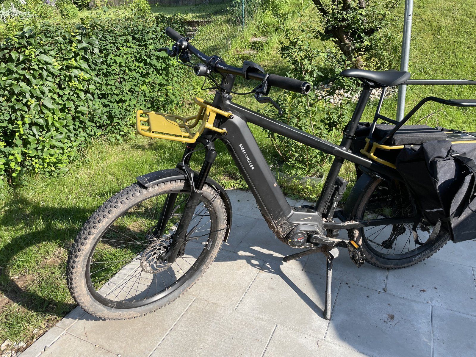

Ich besitze eine Reba mit 120mm - diese passt jedoch nicht zum Rahmen und müsste max 100mm haben.
Modell: FS-REBA-RL-A7
Reba 120mm - Solo Air - 27,5“, non Boost.
Laut Rockshox Habdbuch gibt es für die Gabel keinen passenden Airshaft.

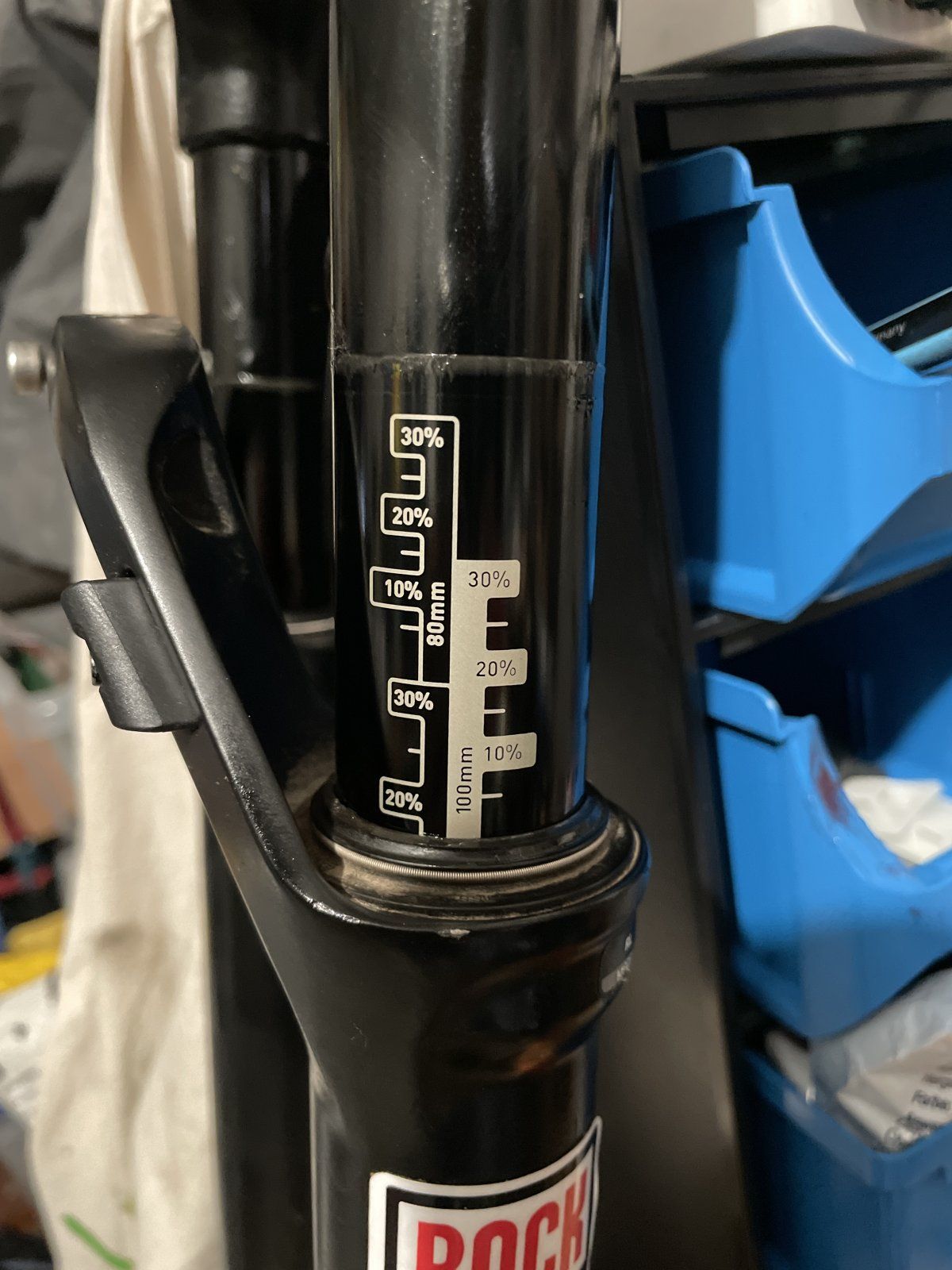

Die Standrohre haben auch den 80mm / 100mm Aufdruck.
Verstehe nicht, warum es nicht gehen sollte?
Hat das jemand schonmal versucht mit einem Schaft der 2017 Gabel, Sid, Bluto etc?

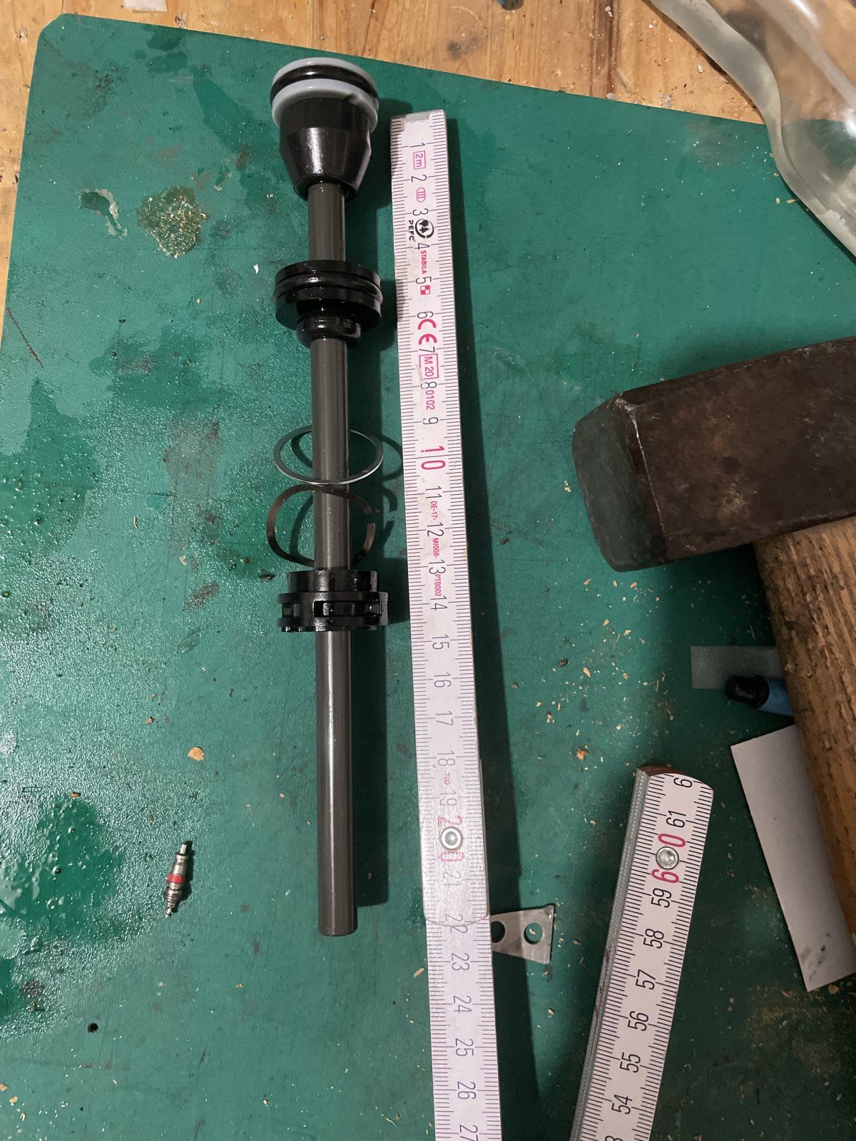

@crazyeddie: Danke für die ausführliche und fundierte Antwort!
Der verbaute Luftschaft hat ~220mm.

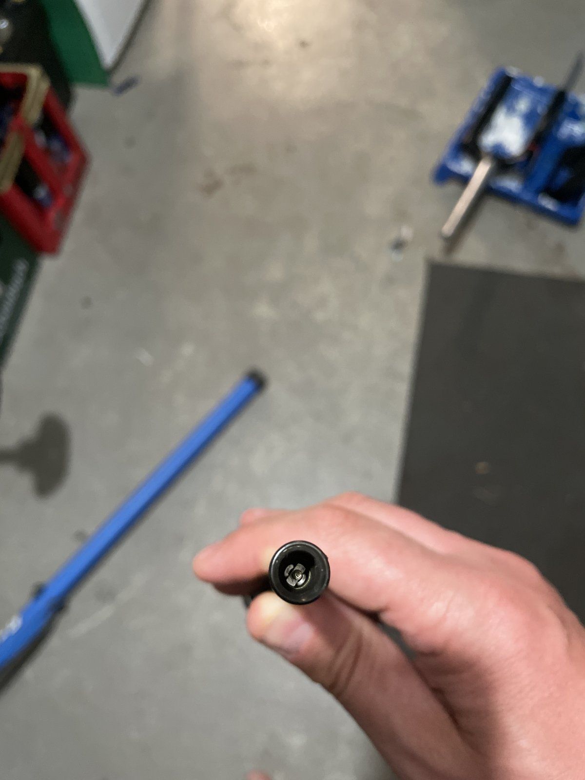

Merkwürdig finde ich, dass im Luftschaft selbst noch ein Ventileinsatz ist. Das hab ich bei meinen anderen RS Gabeln bisher nicht gesehen.

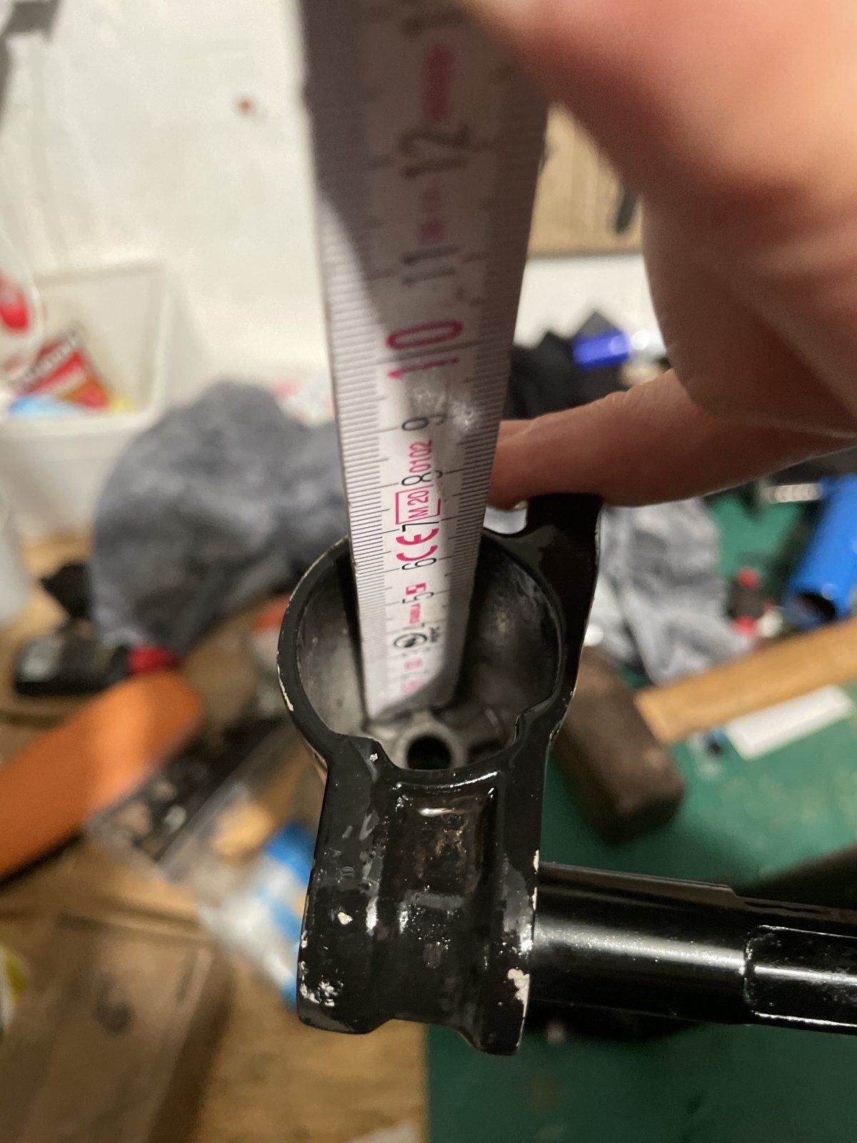

Und auch ungewöhnlich finde ich das Casting. Die Abschlussschrauben werden 60mm vertieft eingesetzt.

Behaupten wir mal es seien 222,5 mm, dann könntest du es mit dem Schaft probieren:
11.4018.021.001 - 110mm SID B/Reba A 27,5" & 29" - 202,5mm
Dass die alte Gabel wegen einer möglicherweise kleineren Negativkammer dabei einen Zentimeter mehr Federweg hatte, scheint mir dabei plausibel.
