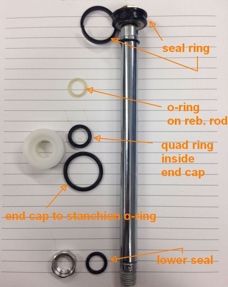

Hallo zusammen, ich habe in einer gebrauchten Gabel eine zerlegte Zugstufeneinheit vorfinden müssen. Oberhalb des Sicherungsrings waren die Teile lose, der Sicherungsring und weiße Oring waren auch woanders, was auf einen fehlerhaften Zusammenbau hindeutet. Die Federscheibe kommt unter die Scheibe mit einem Bund innen unterhalb vom Ventil. Oben ist die Mutter aufzuschrauben, jetzt habe ich aber noch eine dünne Unterlegscheibe übrig. Kommt diese zwischen Ventil und Mutter?
Danke für eure Rückmeldungen!
Servus cappulino,
das ist jetzt etwas schwer nachzuvollziehen anhand der Beschreibung.
Gibt es Bilder von den Teilen? Sollte in ungefähr so ausschauen wie im Bild hier im Anhang.
Ich hoffe das hilft erstmal weiter :)
Gruß vom Stephan, RST_Europe_Team.
Danke Stephan, die sichtbaren Teile sind alle da und ich hab sie an der richtigen Position. Nur der Zusammenbau des oberen Teils ist nicht ganz eindeutig, man sieht nur die Unterseite vom Ventil (der große runde flache Zylinder mit den vielen kleinen Bohrungen). Unter diesem sitzt die mittig gebogene Federscheibe, kommt auf die Oberseite dann eine flache Zwischenscheibe zwischen Ventilkörper und der Mutter? Zur Not muss ich es mal fotographieren.
Hi cappulino,
also, die F1RST 24 rebound Einheit sieht wie folgt aus.
Oben die Abschlußmutter, dann der (Kunststoff-)Kolben (mit Dichting außen in der passenden Nut), dann der sogenannte Check Shim welcher an den Kunststoff-Kolben per gebogenem Shim gedrückt wird.
Ich hoffe so konnte ich Licht ins Dunkel bringen :)
LG Stephan, RST_Europe_Team.
