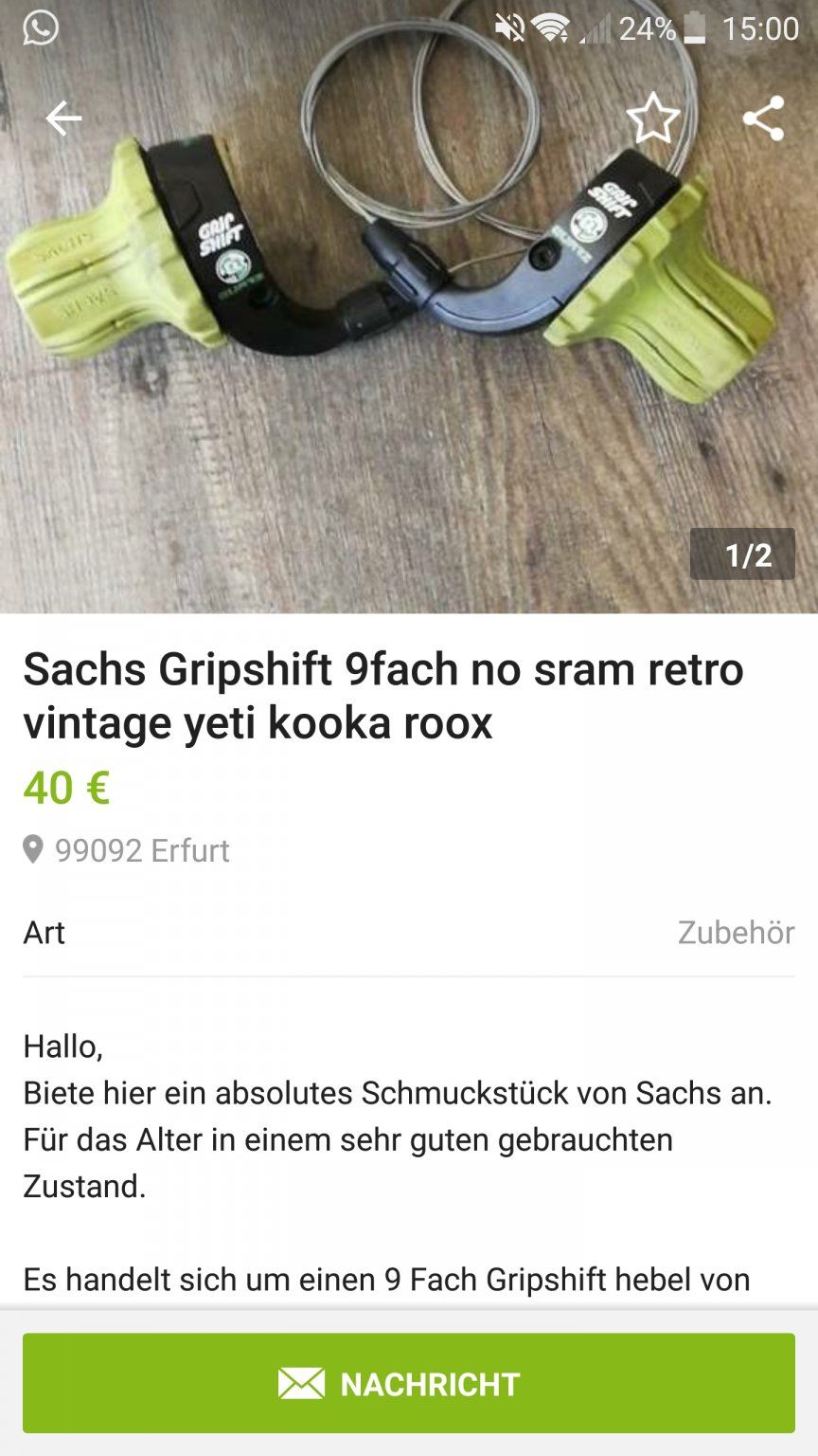

Jetzt muss ich hier auch mal was fragen.
Sachs Gripshift Quarz 9-fach Drehgriffschalter sind die Shimano kompatibel?
Danke für eventuelle Infos!
