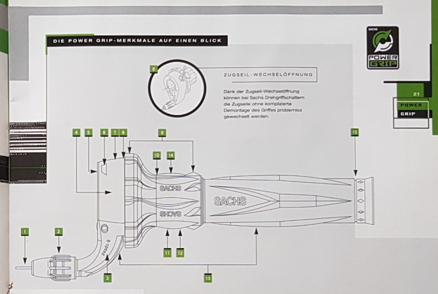

Es gab die Quarz in 8 oder 9 fach, und zumindest die Form der Gummis ist ja vom ehemaligen Sachs Powergrip übernommen, hier eine Detailgrafik von 1997:
deshalb wundert es mich nicht dass da noch Sachs draufstand.

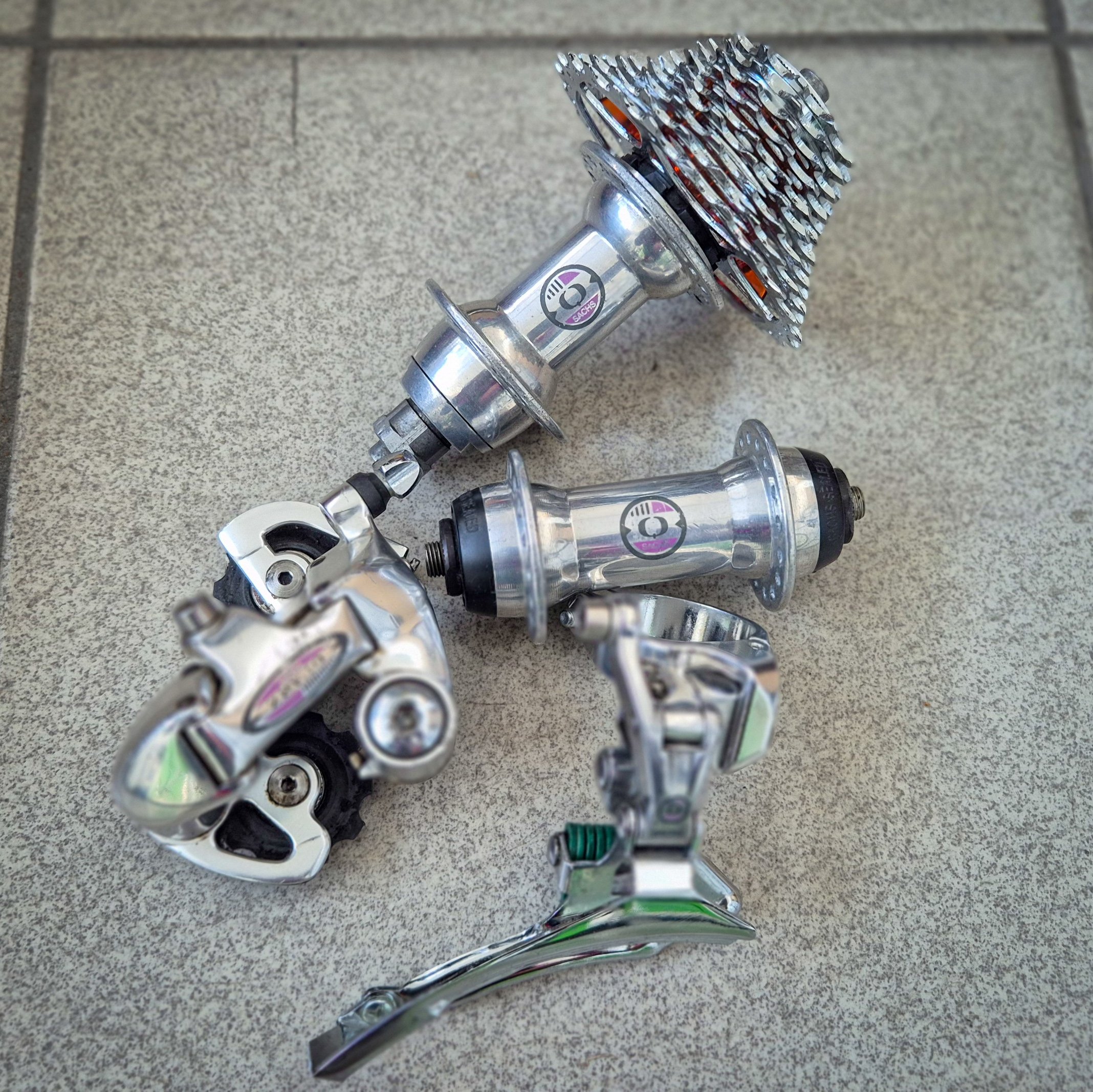

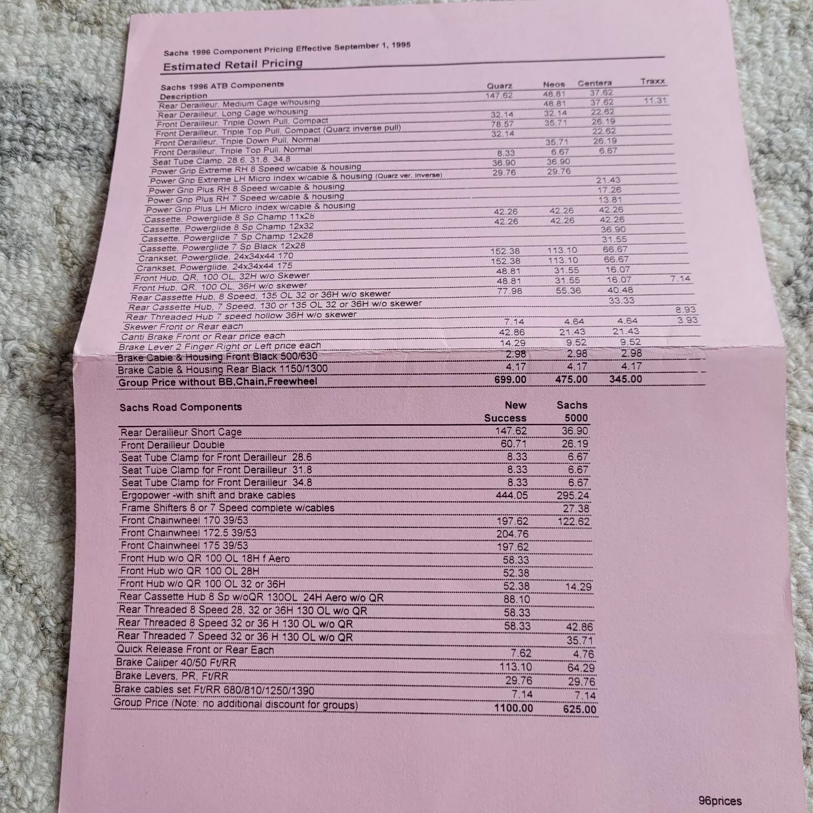

In der rosa Quarz-Sammlung tut sich auch was
Frage an das geballte Fachwissen hier - womit sind die rosa Quarz nun kompatibel gewesen?
Dankeschön. Meine Frage ging eigentlich in die Richtung: kann ich das Quarz-Schaltwerk mit 8-fach Campa-EgoPower schalten und welches Ritzelpaket brauch ich dann?
Das Schaltwerk ist meines Wissens nicht Campa kompatibel. Entweder Sachs-kompatibel oder, wenn es eine zweite Rille an der Seilklemmung besitzt, auch noch Shimano-kompatibel. Am besten funktioniert es aber mit Sachs-kompatiblen PowerGrip Drehgriffen. Die meisten der Dinger sind aber Shimano-kompatibel, um die Sache gleich komplizierter zu machen... :)
Die Sachs Ergos hatten andere Seilwege als die Campa Ergos. Ob man das dann mit anderen Abständen der Ritzel ausgleichen kann, weiß ich leider nicht...
Eigentlich nur mit Sachs Schalthebel die Sachs Aris kompatibel sind.
Die erwähnten Powergrip Drehgriffe...
Wir hatten das neulich hier
oder Du beschäftigst Dich mit der alternativen Klemmung am Schaltwerk, ab 97 ab Werk so umgesetzt, auch in dem Thread beschrieben, dann passen auch Shimano Schalthebel.
Danke @Edelziege , @joglo und @fietskrokodil - jetzt bin ich vollends verwirrt. :lol:
Ziel ist, die rosa Quarz Gruppe mit einem Dropbar zu verheiraten und dabei das Rad möglichst Shimanofrei zu halten. Das wird wohl (auch nach Studium des blauen Fadens) schwer möglich sein. Also wird es wohl auf experimentieren und ggf. Lenkerendschalthebel hinauslaufen.
Nimm halt Sachs Ergos, die wurden von Campa hergestellt, aber haben die richtigen Seilwege.
