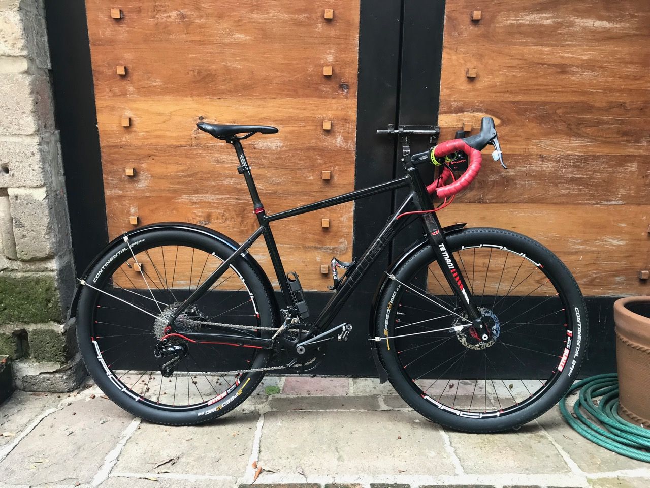

Salsa Cutthroat-Klon auf Basis Cube Hyde?
Und wenn du den Foto eh schon zur Hand hast bitte mehr Bilder von der Holztür. Jedes mal wenn ich sie sehe bekomme ich eine Latte *badum tss* :D

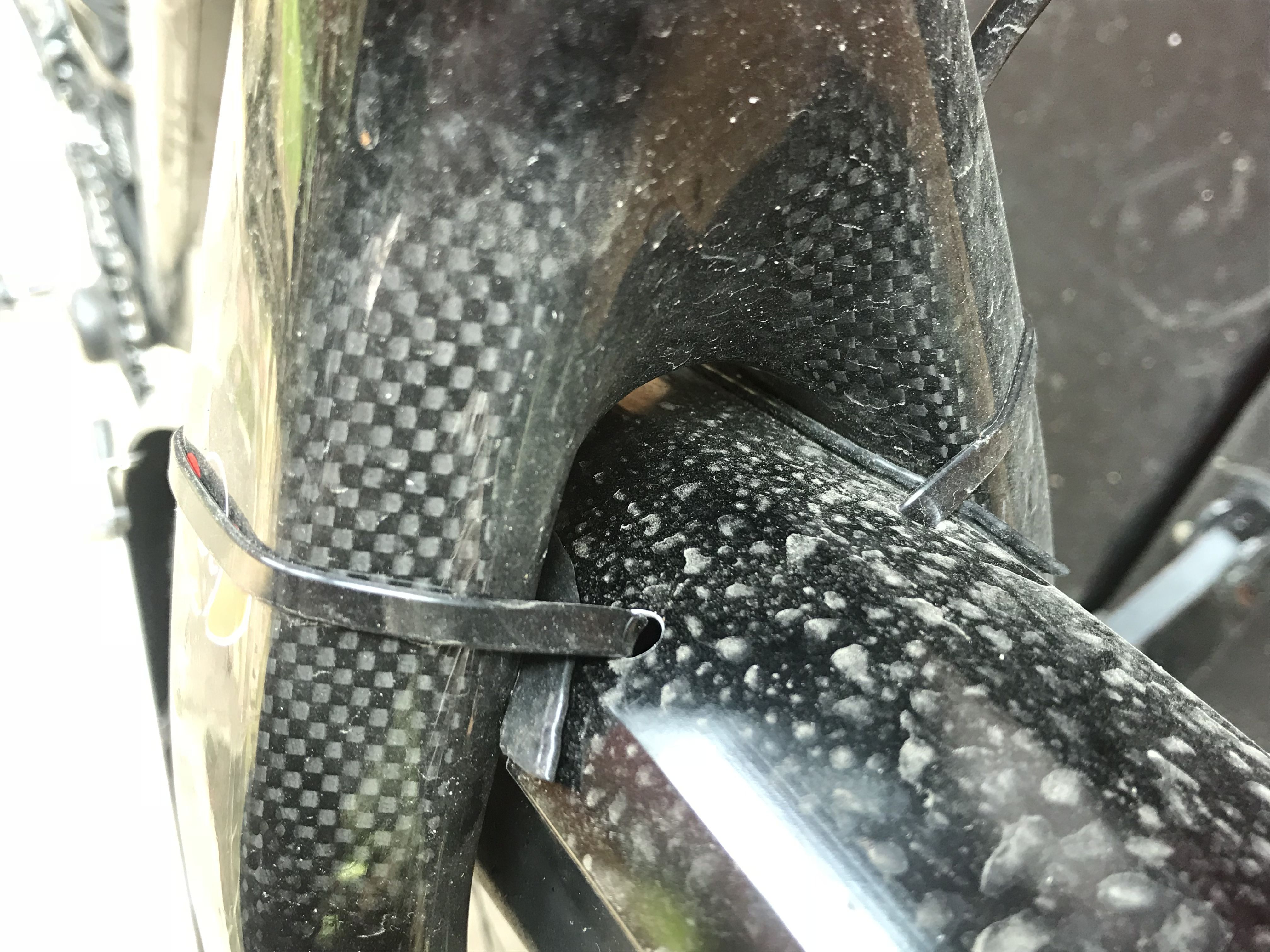

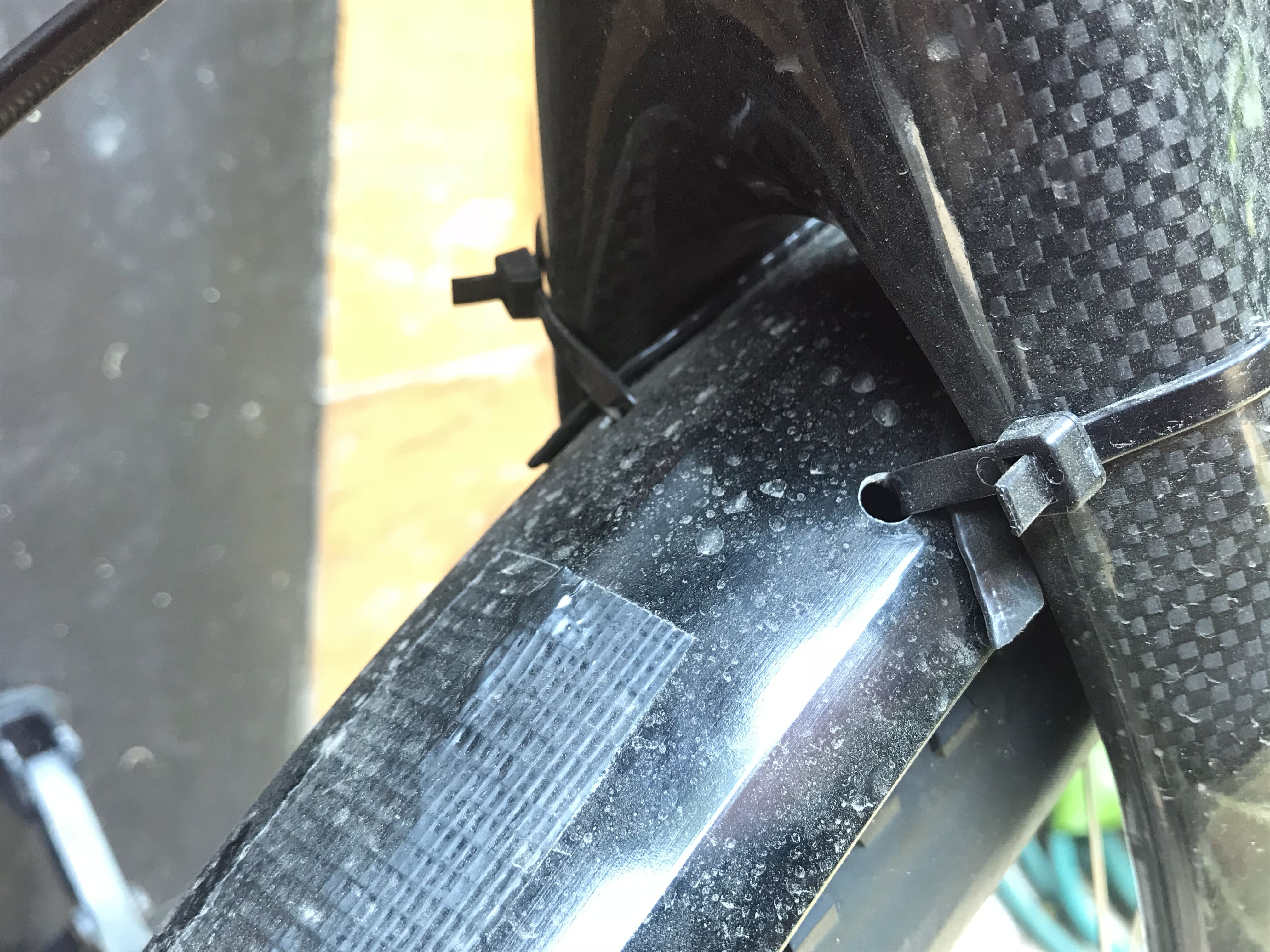

Voilà, mein Lieber :) Das Wichtigste zuerst:

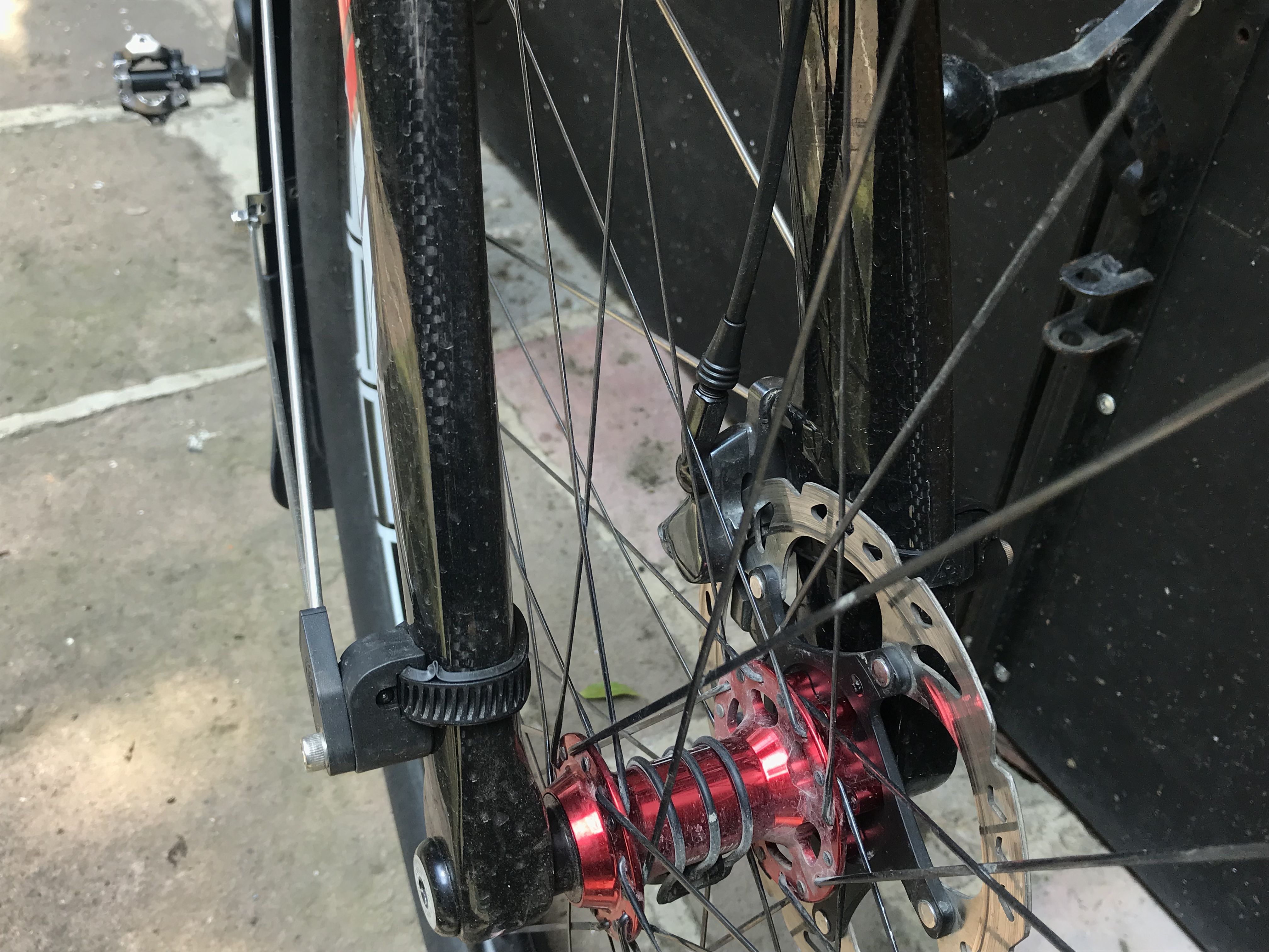

Und hier die Befestigung des vorderen Schutzbleches (sorry, etwas dreckig das Rad):

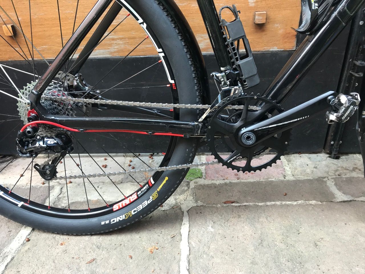

Öhm ja, schon vor ein paar Wochen montiert. Passt prima (Kurbelarme touchieren auch ohne Spacer am Lager nicht die Kettenstreben), der Flaschenhalter am Sitzrohr ist nutzbar, weil der Umwerfer ein paar Milimeter nach unten gewandert ist, schaltet super und man kommt wirklich jeden Berg hochgetrudelt. So sieht mein "Cube Hydethroat" (hihi...) aktuell aus:
Anhang anzeigen 759438 Anhang anzeigen 759439
Also verbaut ist die Kurbel "FSA Energy Modular" 2x10/11-fach mit 46/30 Zähnen, aber so richtig bin ich mit der Schaltleistung vorne nicht zufrieden: Das Hochschalten ist unzuverlässig, mir jedenfalls zu häufig schleift die Kette, vom Umwerfer ans größere Kettenblatt gedrückt, und geht nicht hoch. Entweder die Steighilfen der Kurbel greifen nicht (durchaus möglich, finde die wenig profiliert), oder der Bogen des Umwerferkäfigs ist zu weit für die kleineren Kettenblätter. Das ist so die Lage, nachdem ich den Umwerfer minutiös per Anleitung neu eingestellt habe.
Jetzt frage ich mich, ob so ein MTB-Umwerfer, dessen Käfig auf Kettenblätter mit geringerer Zähnezahl ausgelegt ist, die Lösung sein könnte, zB der hier:
https://www.bike24.de/1.php?content=8;product=19163;menu=1000,2,113;mid[70]=1;mid[856]=1;pgc[83]=20496
MTB- und Rennrad-Umwerfer haben ein unterschiedliches Übersetzungsverhältnis, weshalb erstere nicht so gut mit indexierten Rennrad-Schalthebeln harmonieren, nachzulesen u.a. hier. Dies gilt zumindest für Shimano-Umwerfer, denke aber, dass sich das bei Sram genauso verhält. Eine Lösung könnte der FD-CX70 Cyclocross-Umwerfer von Shimano sein, fahre den schon länger an einer Kurbel mit 42/30 Zähnen, anfangs 10-fach, mittlerweile 11-fach, schaltet sauber, geschmeidig und absolut zuverlässig:
