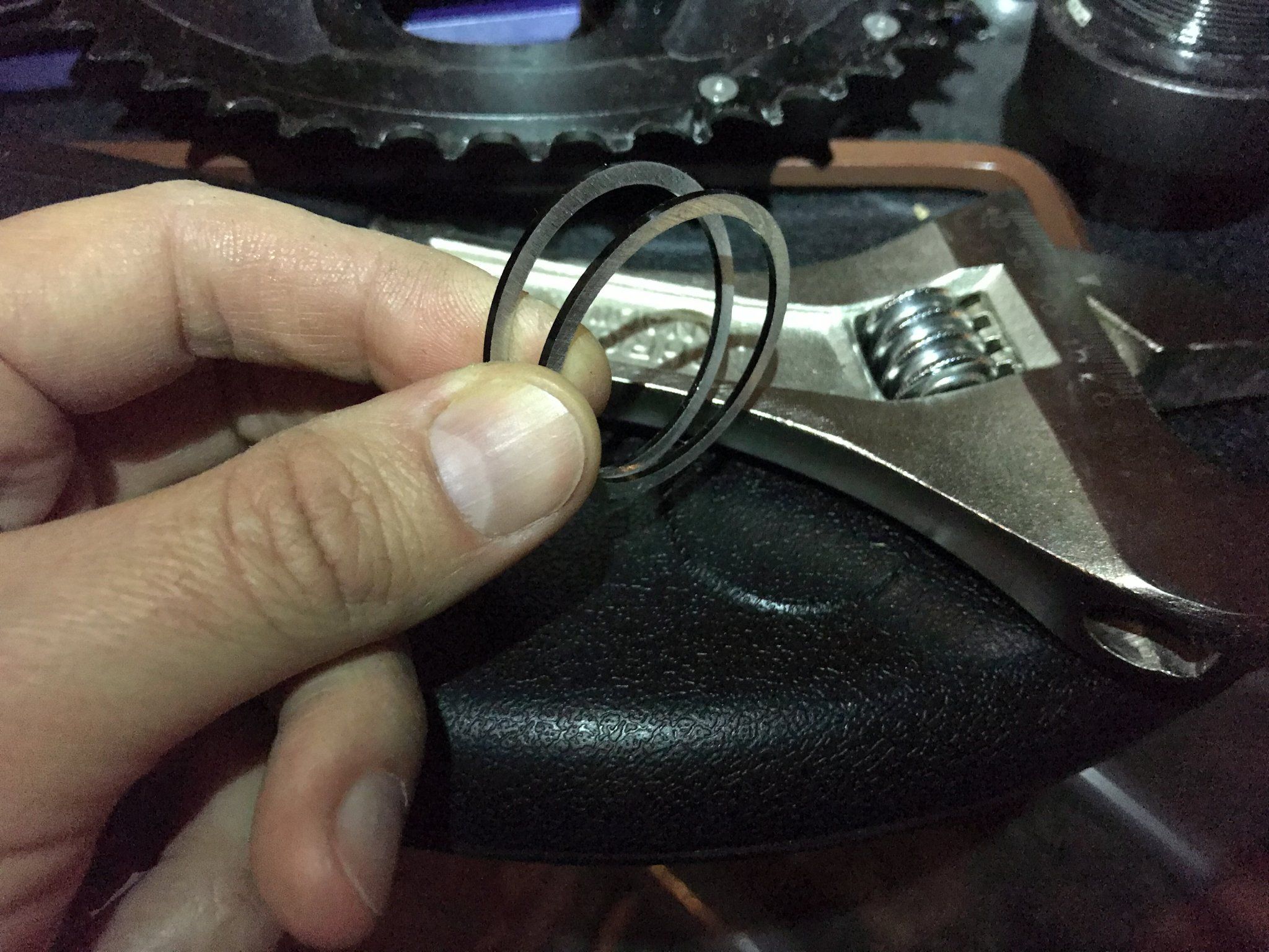

Kaum hatte ich das mit den 1,25mm- Spacern geschrieben, kam mir eine Idee, was man mit den zwei 2,5mm-Spacern anstellen könnte, die bei einem Ersatz-GXP-Lager dabei waren:
Mit dieser Schleifhilfe und der Steinplatte als Referenzfläche war das ruck-zuck erledigt.

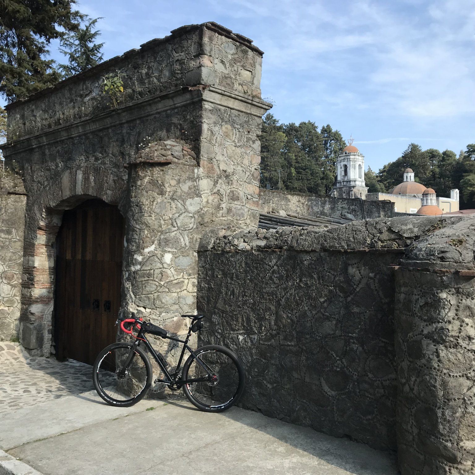

Heute dann die langersehnte längere Probefahrt, 40km, 900 Höhenmeter zu einem alten Kloster oberhalb der Stadt.
Fazit: Fährt sich gut! Kurbelarme berühren die Kettenstreben nicht, die Geometrie stimmt, Übersetzung ist mit 34/36 absolut bergtauglich, die dicken Reifen filtern mit 2,5bar Unebenheiten souverän weg. Schaltung ist der Hammer, super präzise auch unter Last. Der Lenker ist sehr angenehm, es macht Spaß, im Unterlenker Gas zu geben.

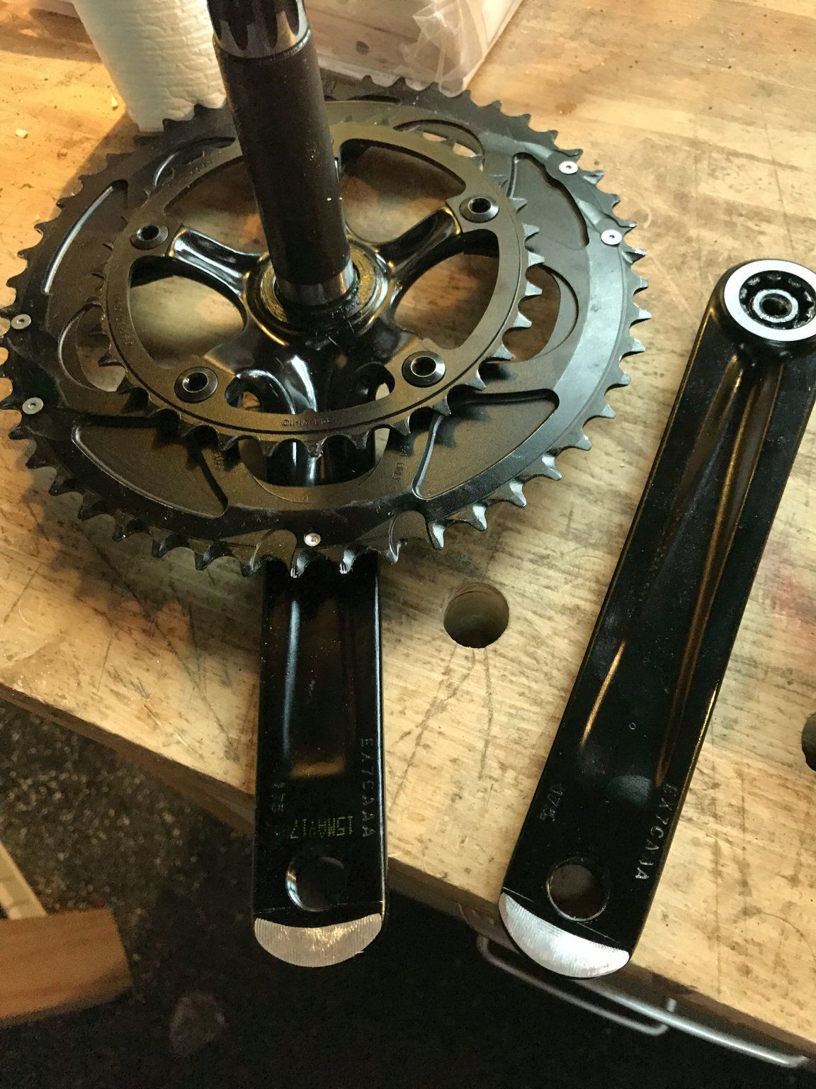

Nach dem Dirty Kanza, aber auch wegen entsprechender Erfahrungen an Steigungen hier vor Ort habe ich beschlossen, die Übersetzung nochmal zu reduzieren. 34 vorne und 36 hinten reichen mir jedenfalls bei den 29“x2,2“ Rädern nicht aus. Werde eine Subkompakt-Kurbel von FSA mit 30/46 probieren.
Öhm ja, schon vor ein paar Wochen montiert. Passt prima (Kurbelarme touchieren auch ohne Spacer am Lager nicht die Kettenstreben), der Flaschenhalter am Sitzrohr ist nutzbar, weil der Umwerfer ein paar Milimeter nach unten gewandert ist, schaltet super und man kommt wirklich jeden Berg hochgetrudelt. So sieht mein "Cube Hydethroat" (hihi...) aktuell aus:
