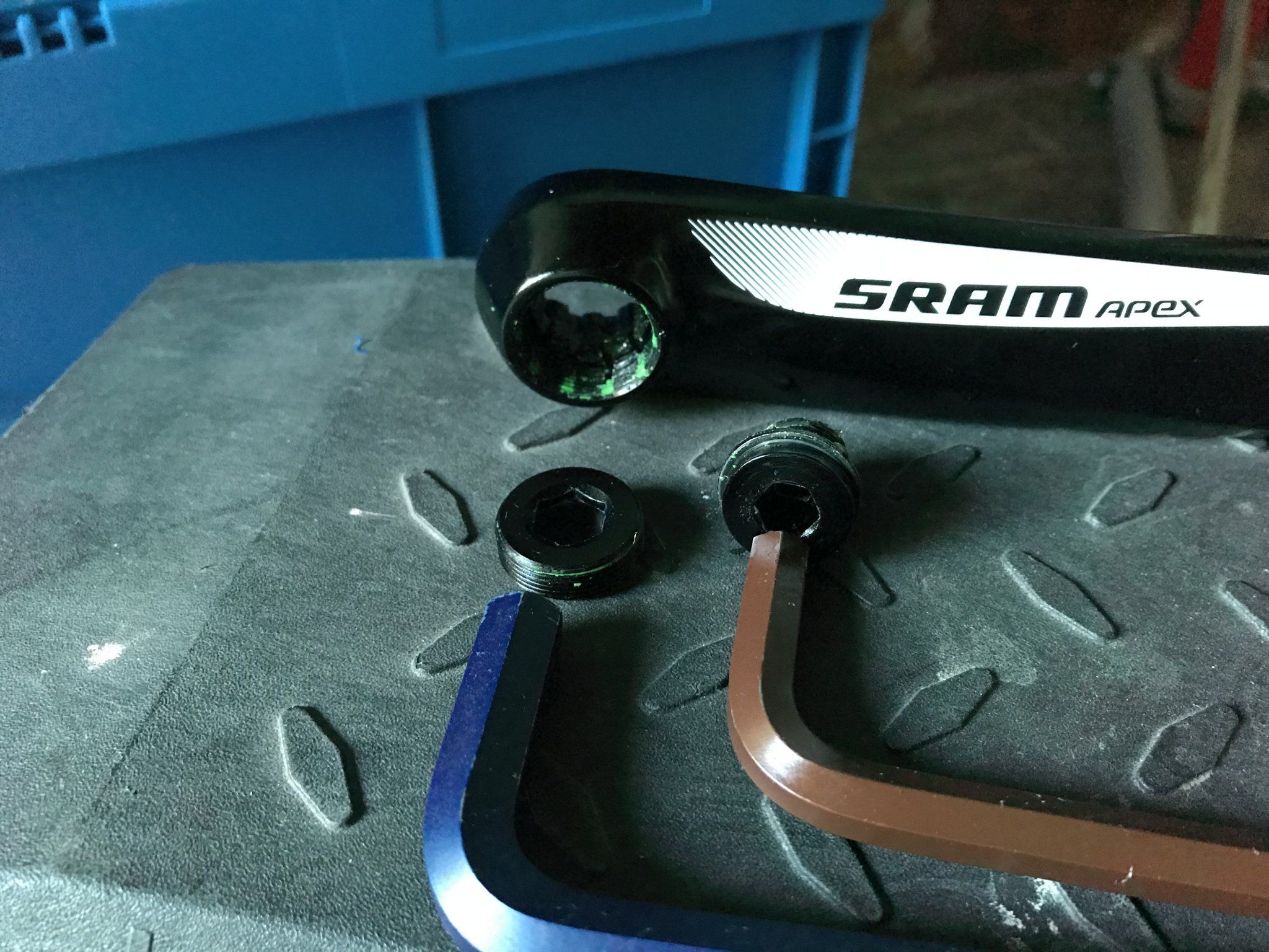

Im Vergleich zu Campa einfache Montage - allerdings auch sehr bescheidene Dokumentation. Auf der linken Seite sind nämlich gleich zwei ineinander liegende Schraubringe, festziehbar per 6mm Inbus und 8mm Inbus. Der 6mm-Schraubring entscheidet darüber, wie leicht sich die Kurbel dreht. Aber er taucht in der SRAM-Doku (Homepage->Road->Apex->Kurbel->techn. Manual) nicht auf. Dementsprechend weiß ich nicht, wie fest ich den anziehen soll.
Was? Das Spiel kann man bei SRAM Kurbeln eigentlich nicht wirklich einstellen. Der kleine 8mm Innensechskant klemmt den linken Kurbelarm auf die Welle. Das muss wirklich stramm angezogen werden. Die große Schraube (müsste 10mm Innensechskant sein) kontert nur die kleine Schraube, bzw. bildet das Widerlager, dass du durch lösen der kleinen Schraube die Kurbel abziehen kannst. Hier mal ein Video dazu. Die Anzugsmomente müssten aber auch auf der großen Schraube stehen, ist zumindest bei meinen SRAM Kurbeln so (wenn ich mich richtig erinnere(
Bei SRAM Straßenkurbeln keine Innenlagerspacer. Steht quasi nirgends offiziell dokumentiert, ist aber so. Dann kann man die Schraube auch festziehen ohne dass die Kurbel irgendwann nicht mehr dreht.
Ahhh, interessant. Beim Tretlager, das der Kurbel beilag, waren auch keine dabei. Musste ich von einem Ersatz-Tretlager mopsen. Vielleicht führt das jetzt zu der Merkwürdigkeit.
@Joffix - mache gleich Fotos von den beiden Schraubringen. Auf Deinem Video ist es nämlich auch nur einer, wie auch in der Anleitung.
Hab mich vertan: Innen ist 8mm (braun), außen ist 10mm (blau).
Der 10er ist nur der integrierte Kurbelabzieher. Der kann eigentlich immer dran bleiben. Die 8er hält den Kurbelarm fest und ist eigentlich die Einzige die man im Normalfall braucht.

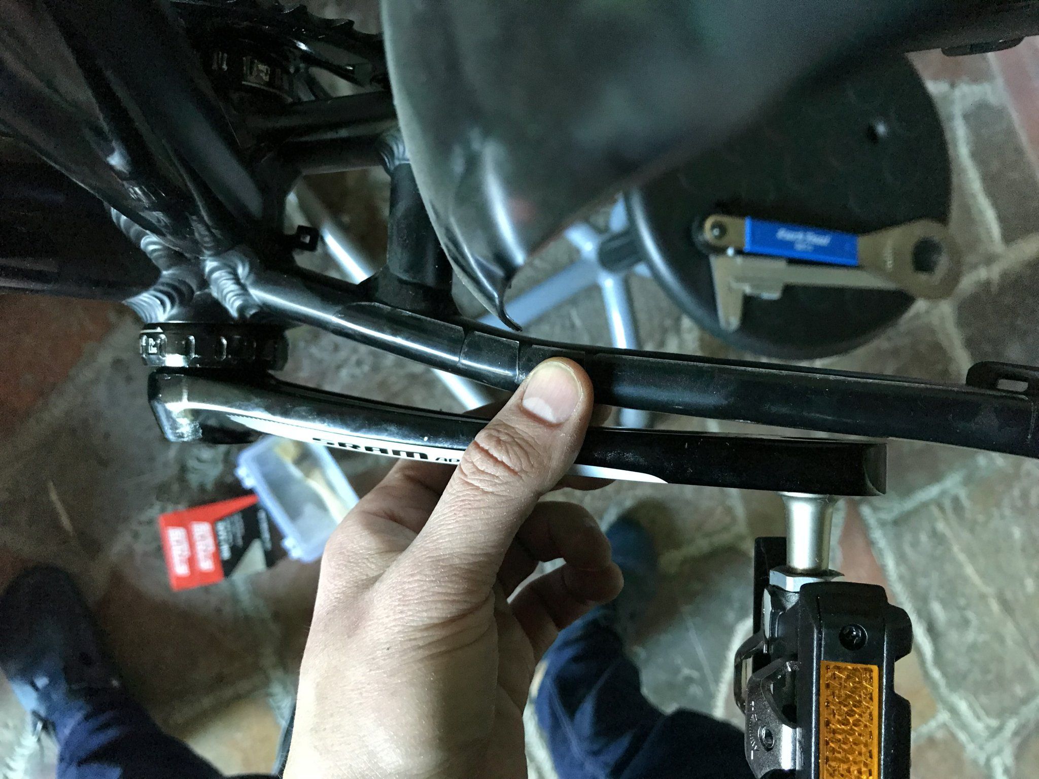

Also ohne Spacer wird es zu knapp:
Da hätte ich genauso bei Campa bleiben können o_O
Aber auch mit Spacern geht es. Der Kurbelabzieher ist, denke ich, der 8er. Der drückt von Innen gegen den 10er.

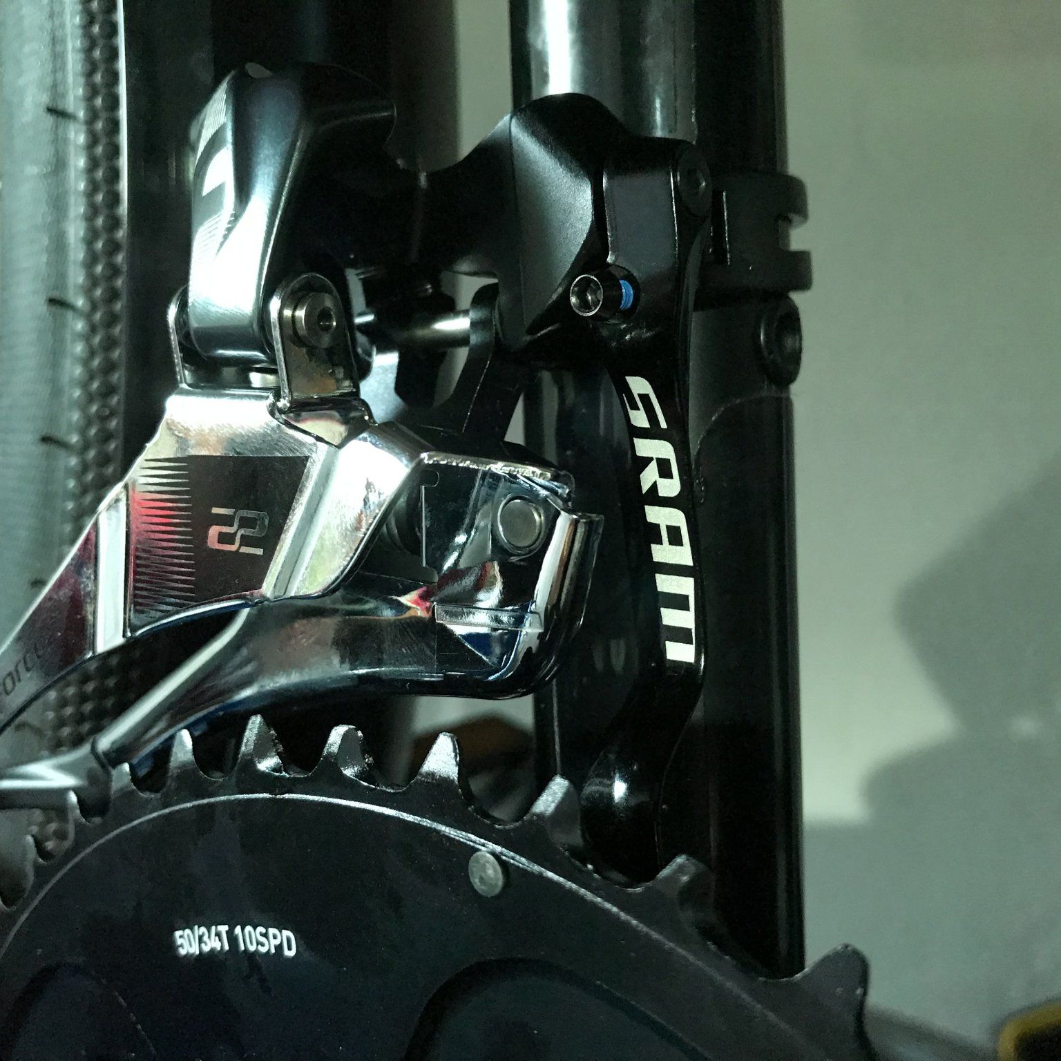

Bei der Umwerfer-Montage unangenehme Überraschung: Die Schelle muss genau auf der unteren Flaschenhalter-Öffnung liegen... Nicht schön, geht aber.
Nein. Glaub mir. Die 8er hält die Kurbel fest und es geht nicht mit Spacern.
EDIT: Eigentlich steht auch Folgendes drauf:
Und wenn du mit 50 Nm angezogen hast dreht sich mit Spacern mit Sicherheit nichts mehr.
Die Drehmomente geben Dir natürlich Recht... Da muss ich nochmal draufschauen. Evtl. nur den Spacer auf der linken Seite drauflassen?
Edit: Nein, vermutlich nicht... Das Problem wird auch noch mit einem Spacer bestehen. Deswegen lagen der Kurbel auch keine Spacer bei.

Auf dem Foto ist der Unwerfer noch zu hoch, korrekt. Die Gewindeöffnung muss durch den waagerechten Schlitz in der Umwerferschelle zu sehen sein - so ist das „auf der Öffnung“ gemeint.

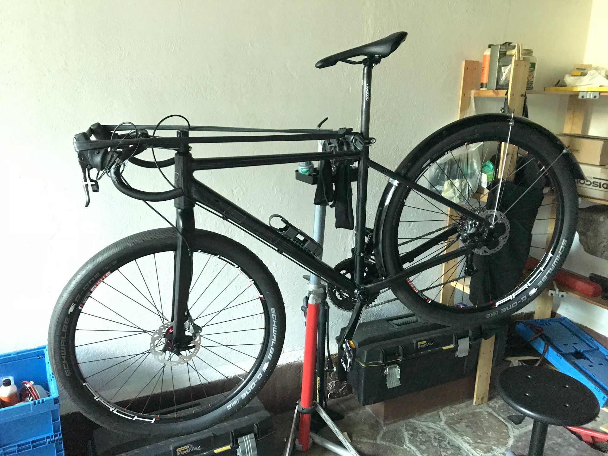

Hier derweil ein aktuelles Foto, damit Ihr bei der Stange bleibt :))
