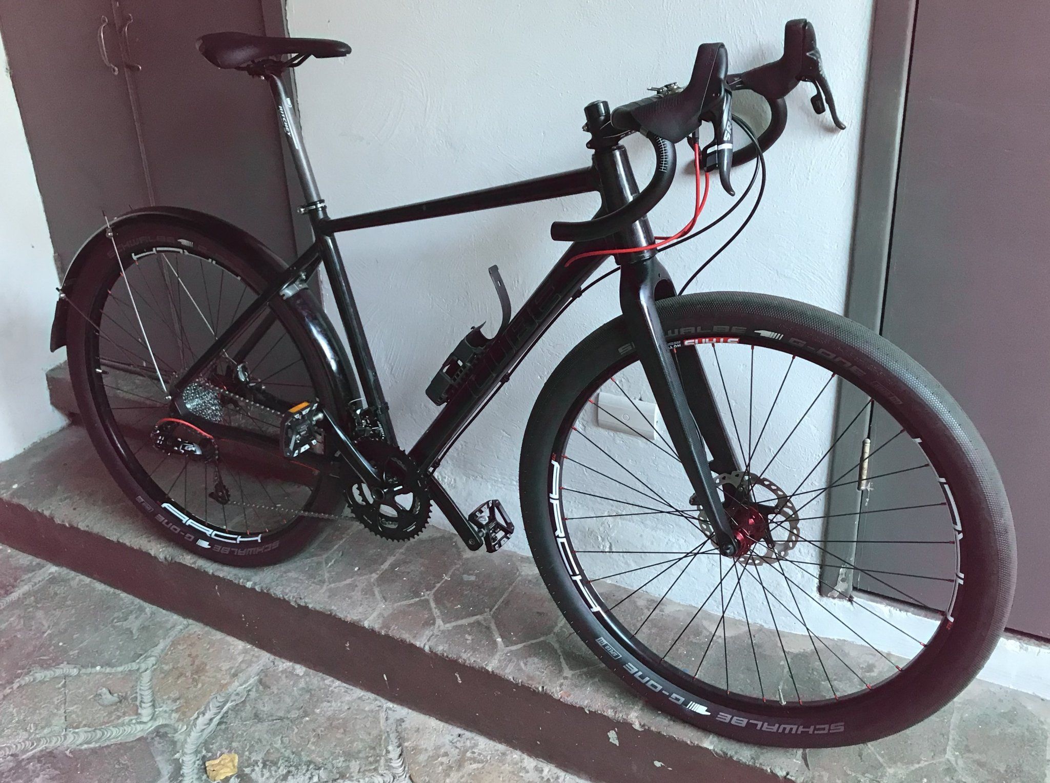

Jupp, Spacer auf linker Seite, brutal festgezogene 8mm-Schraube, 10mm fest drüber - Kurbel dreht frei und links ist genug Platz zwischen Kurbelarm und Kettenstrebe. Hoffe sehr, Problem ist damit gelöst.
Habe eine Nachtschicht hingelegt und die Züge angebracht.
Ergebnis: Dat Biest fährt! Noch nicht super, aber es fährt. Im Vergleich zum Rennrad natürlich schon etwas behäbig, aber mit den voluminösen Reifen schwebt man förmlich :)
Es fehlen noch:
  • Feineinstellung Schaltung hinten, Zughülle etwas kürzen.
  • Lenkerband
  • Vorbau 90mm statt 110mm, dürfte Lenkverhalten etwas lebendiger machen.
  • Die Kette (116 Glieder) ist nicht lang genug!! Da fehlen ein paar Glieder für die Kombi großes Ritzel und großer Kettenring, die ich vielleicht mal bei geistiger Umnachtung schalte.
  • Bremsen entlüften? Lassen sich jedenfalls sehr weit durchziehen. Oder ist das normal?
  • Weniger voluminöse Reifen, oder tatsächlich die Wide Axle- Kurbel. Denn die Kette schabt, wenn sie auf dem kleinen Kettenblatt und den größeren Ritzeln liegt, an der 2,35“ Reifenflanke...
  • Tretlager checken. Bei der Runde um den Block fühlte ich da was. Kann aber auch von der Schaltung gekommen sein.
  • Vorderradbremse: leichtes Dauerschleifen.

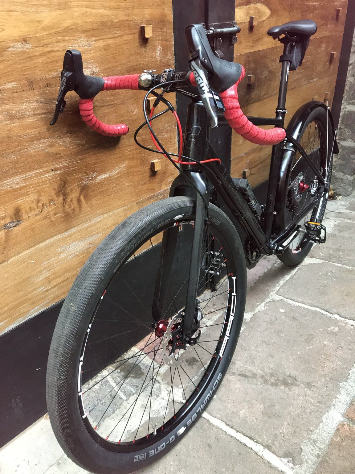

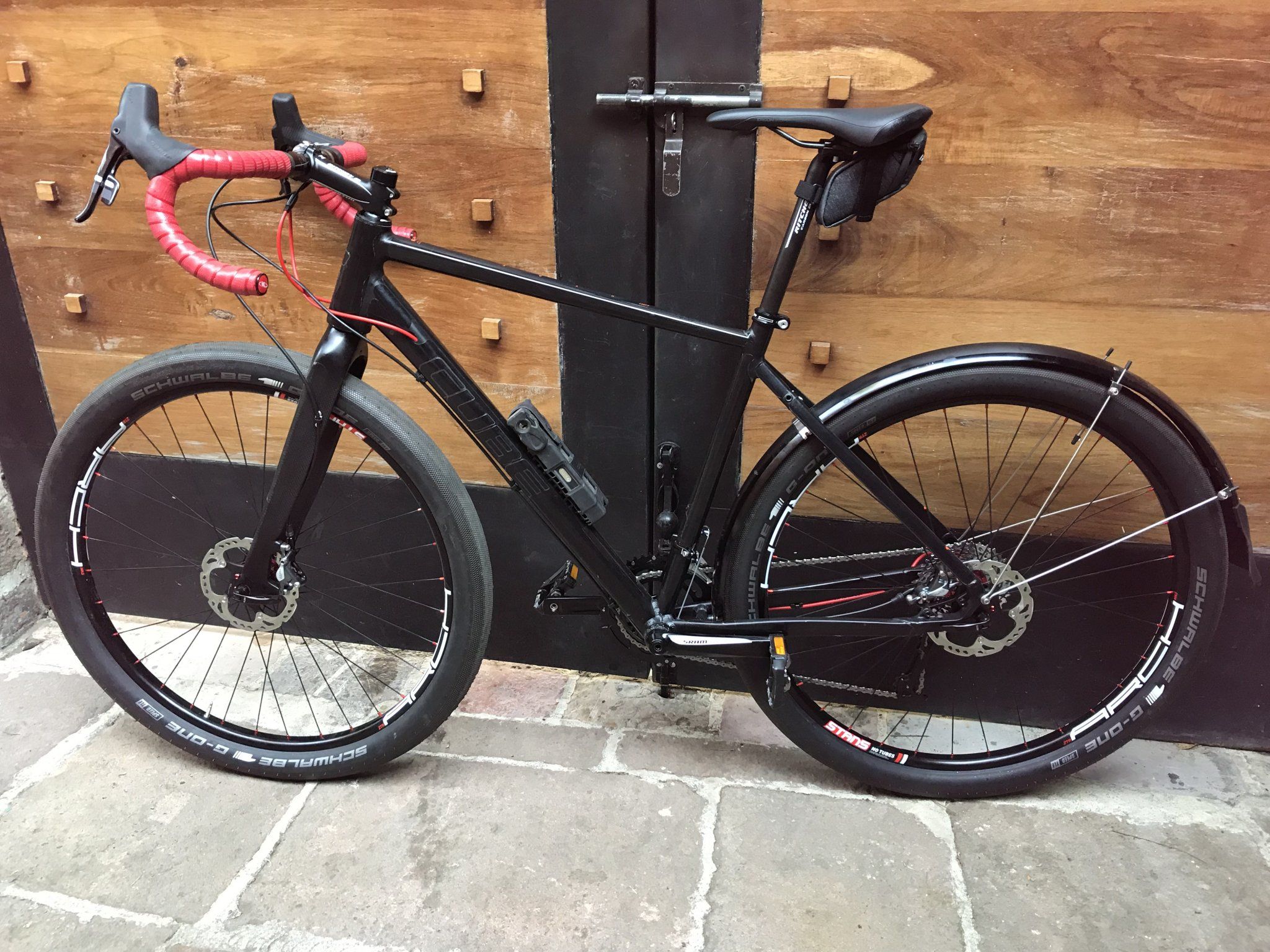

Hier derweil Fotos vom Rad mit fertigem Cockpit:
11,3 kg wiegt die Möhre übrigens so wie auf dem Bild, aber ohne das Abus-Schloss. Mit Schloss sind es 12 Komma irgendwas.
