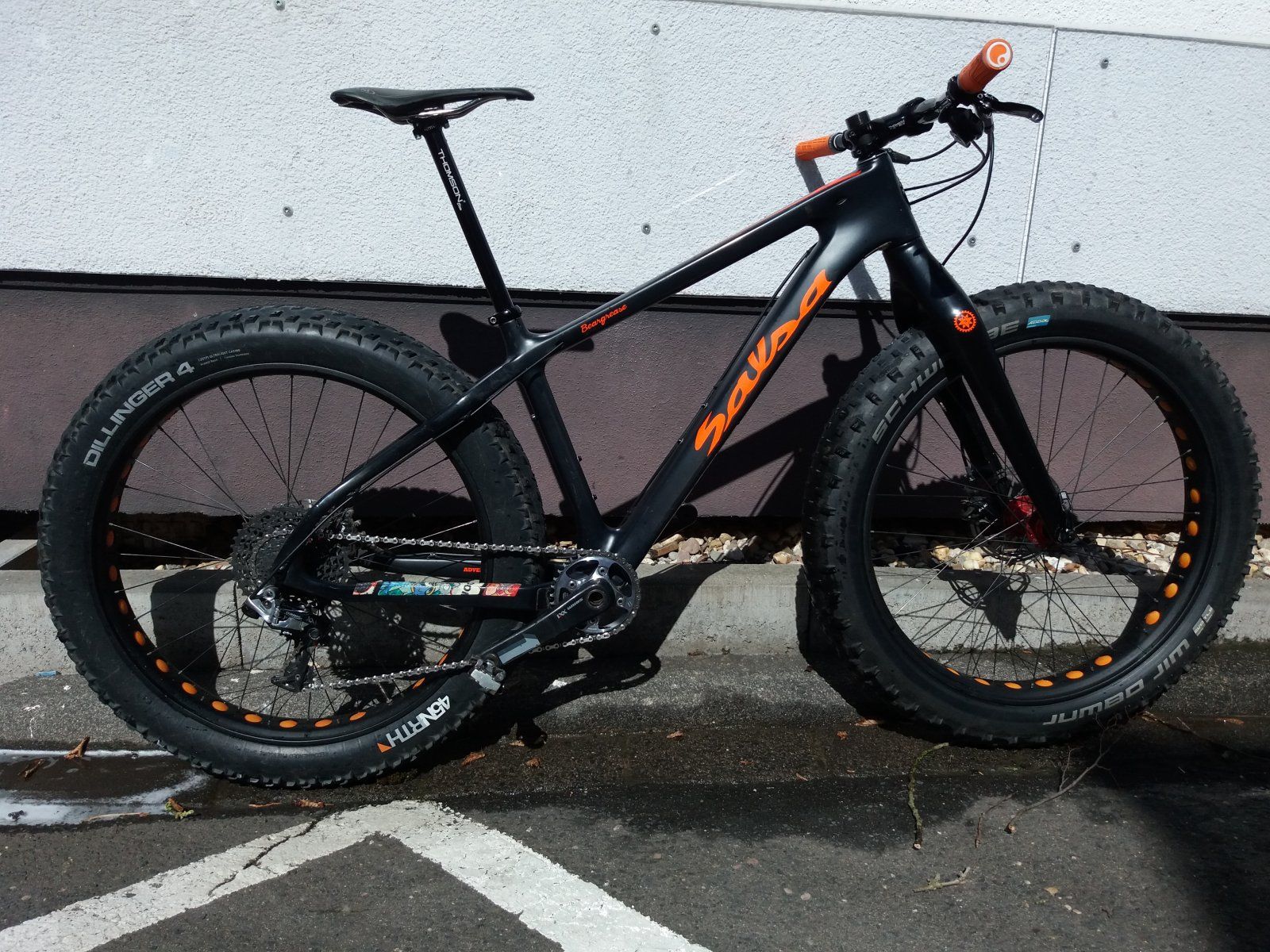

Hallo an die Fangemeinde der Salsa Bikes,
ich fahre an meinem Beargrease den sram 11fach xx1 Antrieb mit einem 32 Kettenblatt mit Spider
und einer 10-42 Kassette und möchte gerne auf ein 30er direct Mount Kettenblatt wechseln und
benötige Eure Hilfe.
Kann mir jemand zuverlässig sagen welches Offset ich am direct Mount Kettenblatt benötige
und welchen Hersteller Ihr präferiert ?
Freue mich über einen fachkundigen Hinweis.

Wenns ein 177er Hinterbau ist, dann "normale" 6mm. Beim 4.0er Dillinger solltest du auch keine Probleme mit dem Freigang der Kette bekommen, ansonsten würden auch 3mm Offset (Boost) funktionieren.
Hallo BigJohn,
177er Hinterbau, von wo nach wo messe ich da, wie kann ich das sehen ?
Danke für Deine prompte Antwort.
Entweder du baust das Hinterrad aus, legst auf die Seite und schaust wie hoch die Nabe baut oder du misst im Hinterbau, wo vorher die Nabe drin war. Muss dann auch nicht auf den mm genau sein, weil 170/177 und 190/197 relativ weit auseinander liegen.
Ich bin mir aber ziemlich sicher, dass es bei deinem Beargrease 177mm sein müssten.

https://www.salsacycles.com/bikes/2015_beargrease_carbon_xx1

Danke Dir, das hilft mir weiter. :)
