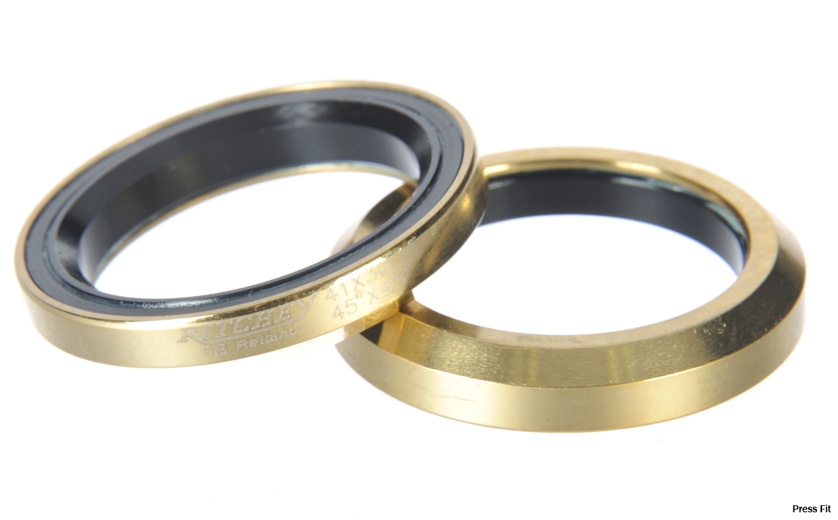

Zum Thema Steuersatz hat sich schon was neues ergeben: Die Ritchey Gabel von 2015 hat wohl einen integrierten Gabelkonus, d.h. die Gabel ist nicht mit allen Steuersätzen kompatibel. Der Konus hat ist für gewinkelte Lager mit 45°. Da ich jetzt doch gerne gedichtete Industrielager hätte, hab ich jetzt erstmal einen Ritchey WCS besorgt. Da sollte es zumindest keine Kompatibilitätsprobleme geben. Das muss man erstmal wissen... :eek:
Auf diesem Foto sieht man die Lager, der Winkel für den Konus lässt sich gut erkennen.
Die Info war nicht ganz leicht zu finden, ist aber hier (unten in den Kommentaren) nachzulesen. Soweit zumindest die Theorie. Wenn die Sachen da sind, schaue ich mir das an und entscheide dann.

Den Steuersatz habe ich mittel selbstgebautem Werkzeug eingepresst. Eine Gewindestange + Muttern, Beilagscheiben und eine größere Nuss. Die läuft schön konisch zu, sodass die Hülse sich schön zentriert. So sieht das aus:

Noch was zum Thema Steuersatz einpressen:
ich habe es irgendwann mal so gemacht, dass ich immer nur eine Seite auf einmal einpresse. Seitdem verkantet bei mir nichts mehr. Früher immer. Egal, welches Werkzeug ich hatte.
Nur so als Tipp in die Runde.

Mit dem Steuersatz hab ich es auch so gemacht wie du es beschreibst - immer nur eine Seite.
