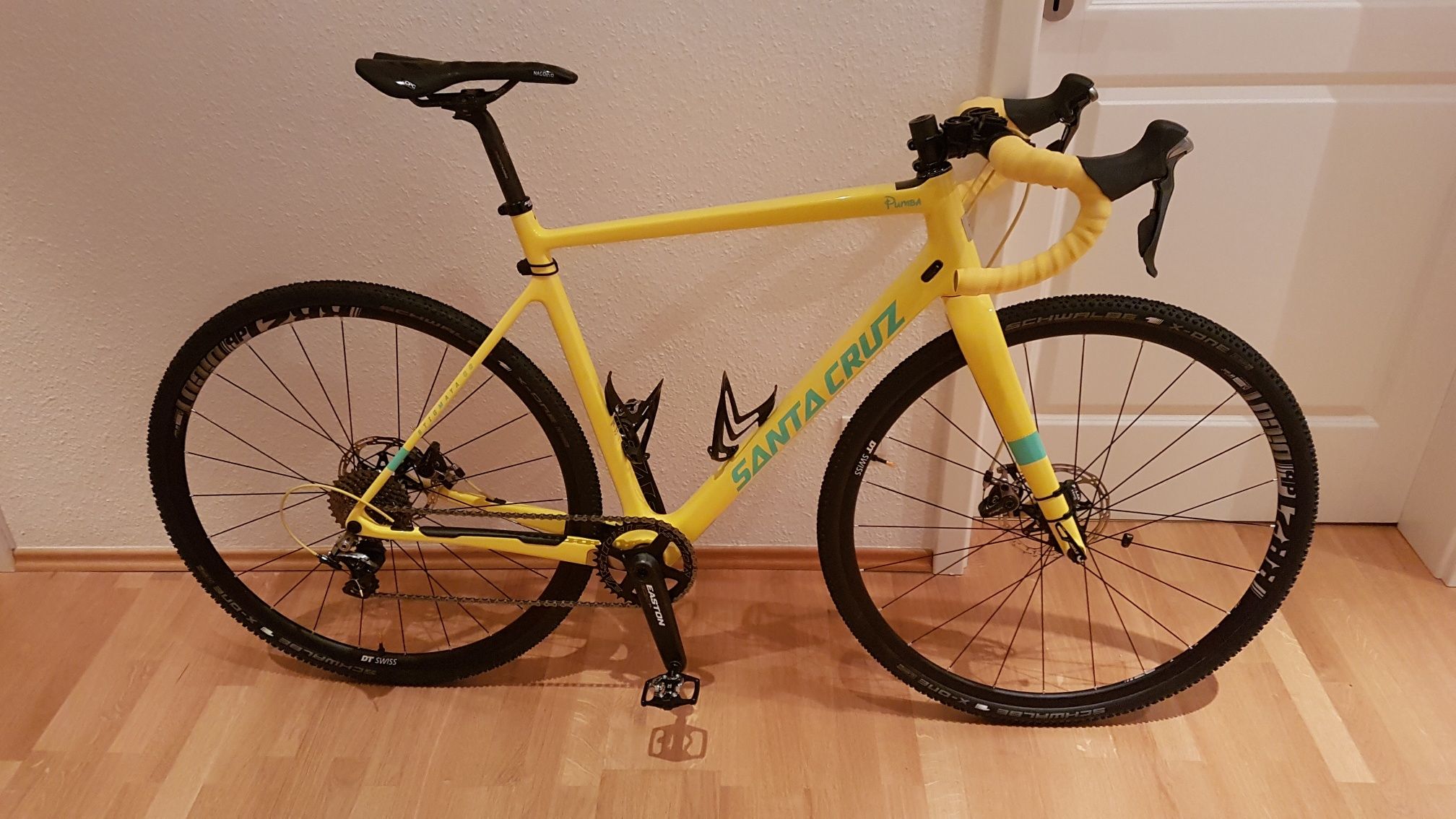

Dann hier auf Wunsch ein Intermezzo mit Pumba. Pumba ist ein 7,6 kg (so wie er dasteht) Cyclocrosser. Rahmenset ist ein Santa Cruz Stigmata CC. DT-Swiss Dicut RR 21 Laufräder, Antrieb ist ein 1x 11 Dura Ace 9000 mit einer Easton EC 90 SL Kurbel.

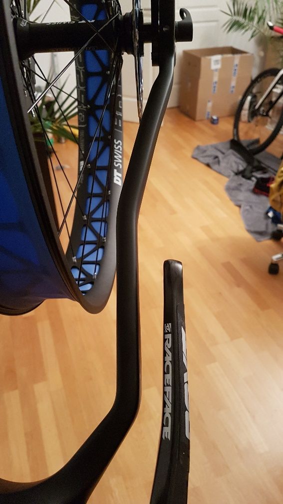

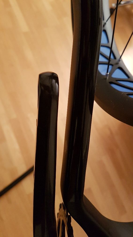

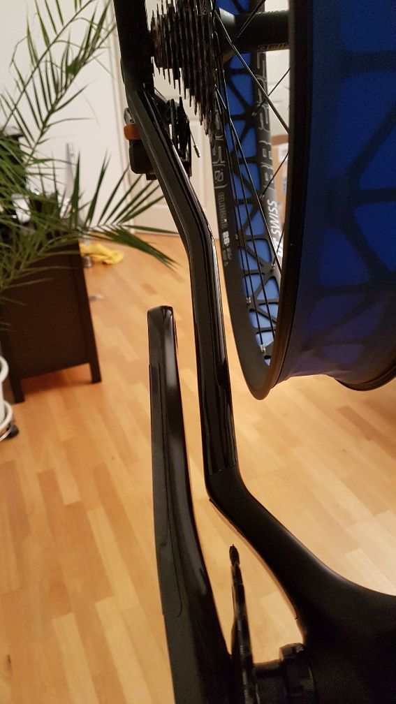

Hmm... Mit allen Spacern und voll aufgeschraubtem Ring würde es gerade so klappen. Die Kettenlinie stimmt dann. Kettenblatt steht gegebenüber dem 6. Ritzel. Abstand des rechten Arms 1,2 cm. Abstand des linken Arms 2 cm vom Rahmen... So lassen oder ein Spacer auf die andere Seite und eine schlechtere Kettenlinie in Kauf nehmen?

Hier noch mal der Abstand zum Hinterbau. Für die Schuhe wäre so gut Platz. Oder doch lieber die kleinere Kurbel nehmen?

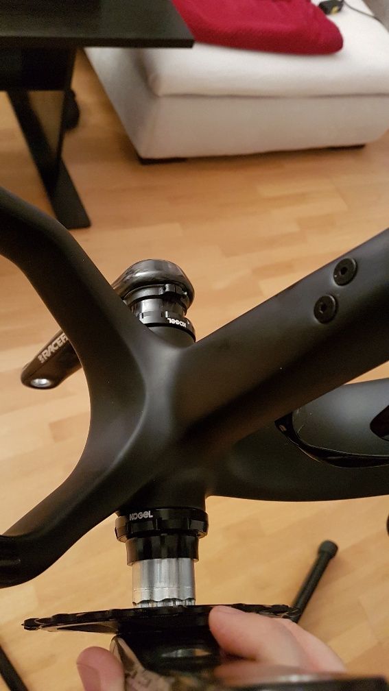

Ihr Lieben, ich habe ein Problem. Überlegt Ihr bitte mal mit?
Das ist der Rahmen: https://www.bike24.de/p1214643.html
Das ist meine bestellte Kurbel: https://www.bike24.de/1.php?content=8;product=178046;menu=1000,2,88;mid[282]=1;pgc[69]=14898
Ist das die richtige Kombination? Die Kurbelachse ist trotz Spacer die dabei waren viel zu lang... .

Die geben in den Frame Specs neben dem 100er Innenlager an, dass man eine Kurbel für eine 75er Kettenlinie verwenden soll. Deine hat lt. Bike24 78,5...
Ja ordentliche Spacer könnte ich noch raussuchen, daran scheitert es jetzt nicht. Wenn ich jetzt die Schuhe auf die Pedale setze, habe ich vorallem rechts nur knapp 1 cm hinten mit der Ferse frei am Rahmen. Ist jetzt die Frage, reicht da die 170ger? die dürfte ja 2 cm kleiner sein insgesamt oder?

Stimmt. Die 170ger wäre aber noch weiter entfernt mit 68,5 Kettenlinie. Wie gesagt, an der Kettenlinie scheitert es auch nicht. Die sieht ganz gut aus. Grundsätzlich wäre eine dünnere Kurbel ja Schnicke, nur wenn sie nicht passt... *brummel*.
Ja,die ist 2cm kürzer.
So,wie es jetzt auf der Kurbelseite aussieht,brauchst du den Platz ja schon,sonst kollidiert ja das KB mit der Kettenstrebe.
Ich kann dir eine 170er Kurbelachse schicken,zum Ausprobieren!?
Vielleicht mußt du dann das KB flipped benutzen.

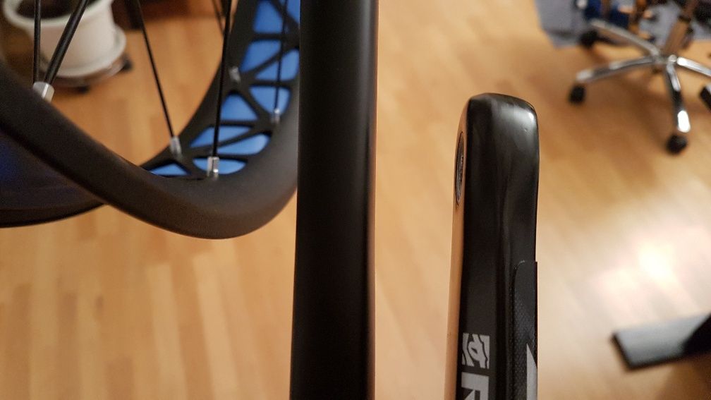

So, gut dass ich immer alle Kleinteile aufhebe ;o). Ich habe jetzt mal in Ruhe ordentliche Spacer verbaut. Rechts und links zwischen die Innelager und den Rahmen 2mm. Das ist bei den Kogel erlaubt. Dann welche, die einen sauberen Übergang haben und so konnte ich auch den Spannring fast ungedreht lassen. Jetzt sind wir rechts (1,5 cm) und links (1,7 cm) ziemlich gleich vom Abstand zum Rahmen und die Kettenlinie ist laut Herstellerangaben - die ich ja nun dank @hw_doc kenne eingestellt. Ich denke so könnte man es lassen oder lieber auf die 211er B.O.R. wechseln?
