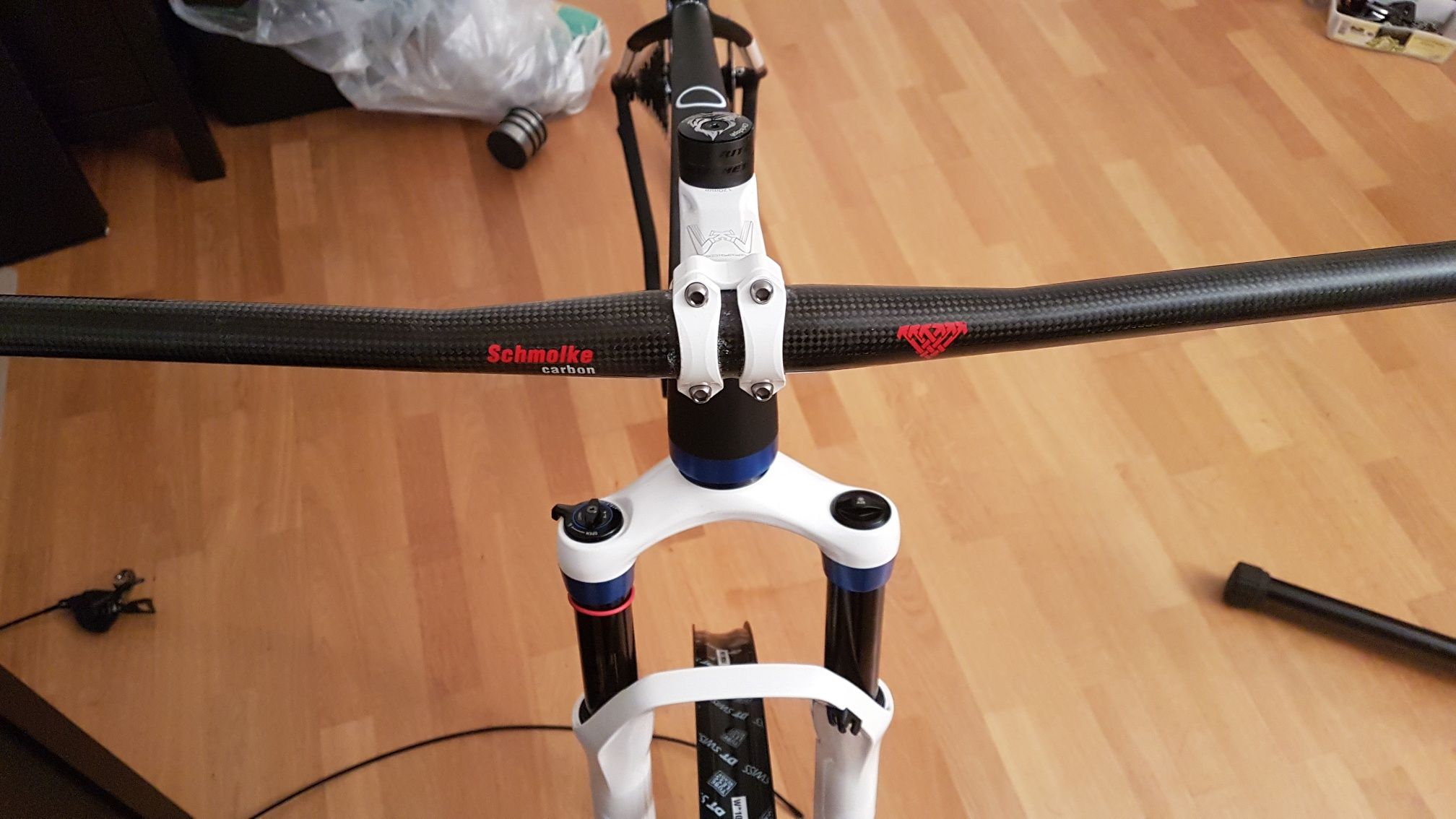

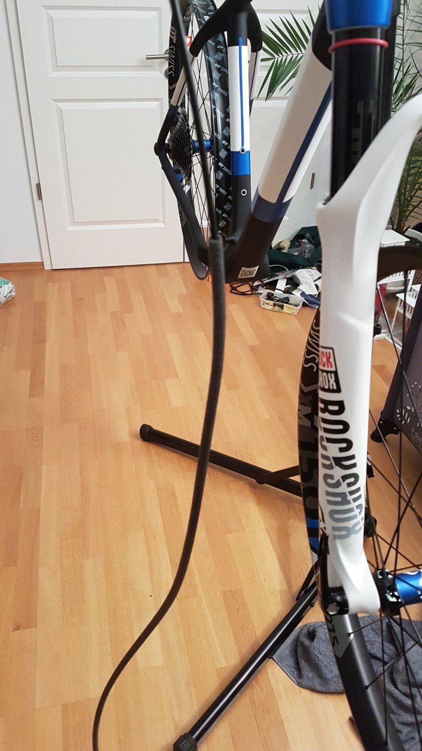

So weiter im Programm: Nächster Schritt: Den Lenker installieren damit ich Züge und Hydraulik verlegen kann:

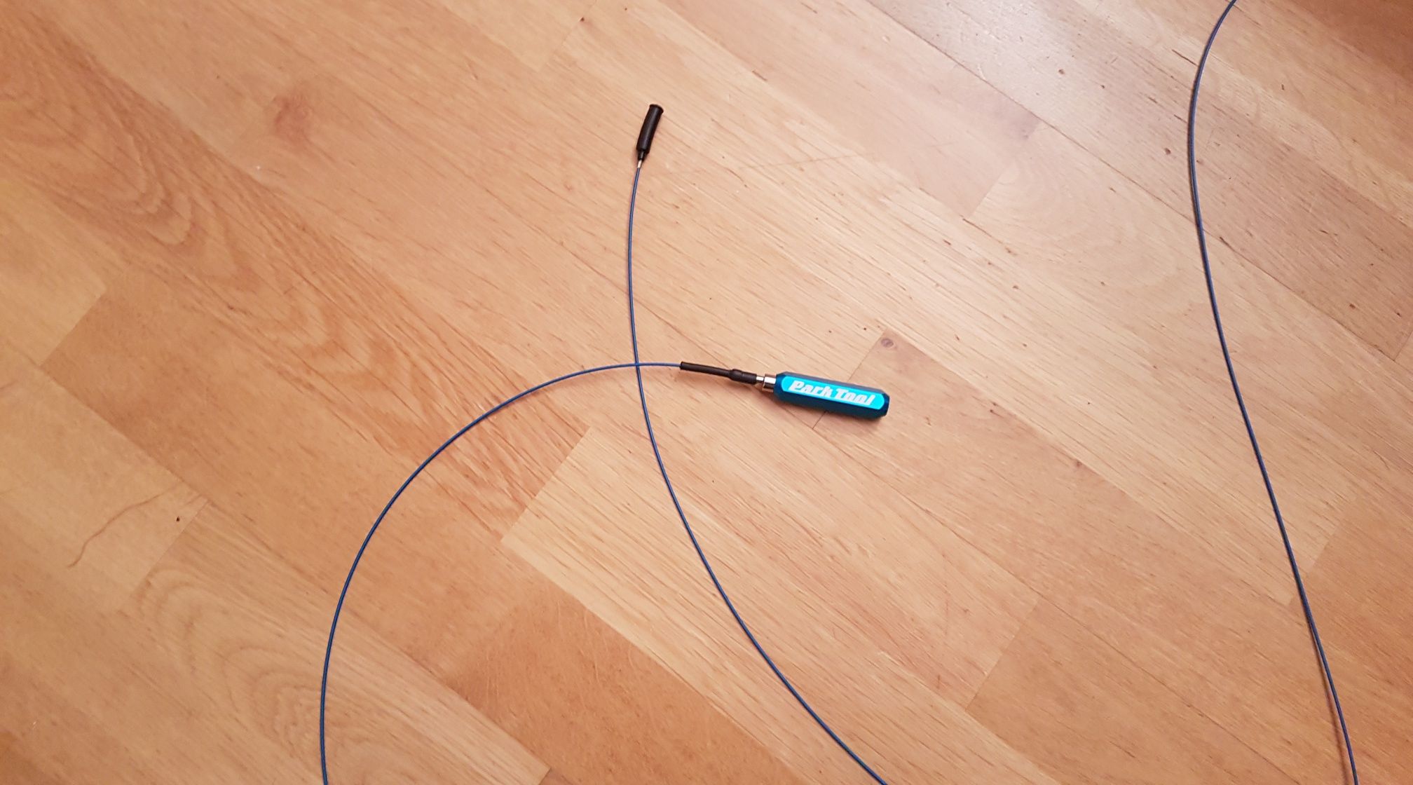

Für die Zugverlegung habe ich wieder mein neues Lieblingssystem von Parktool benutzt. Das Ding ist Geil. Einfach hinten an das Kabel den Zug anstöpseln, rein ins Loch mit dem Zug und Mit dem Magnetgriffel das Seil durch den Rahmen führen. 30 Sekunden ist der Zug drin:

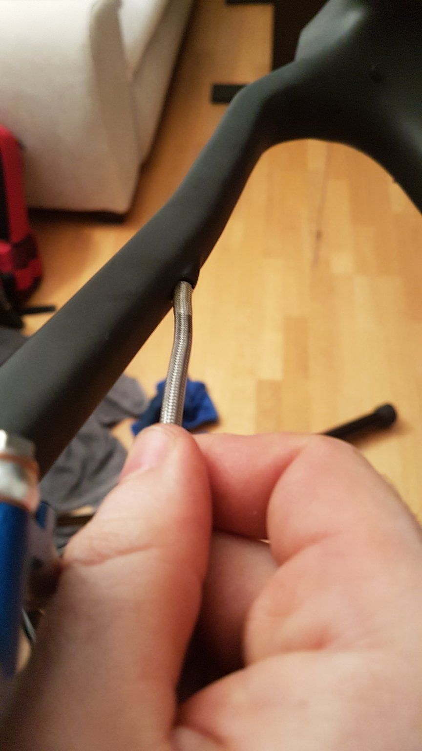

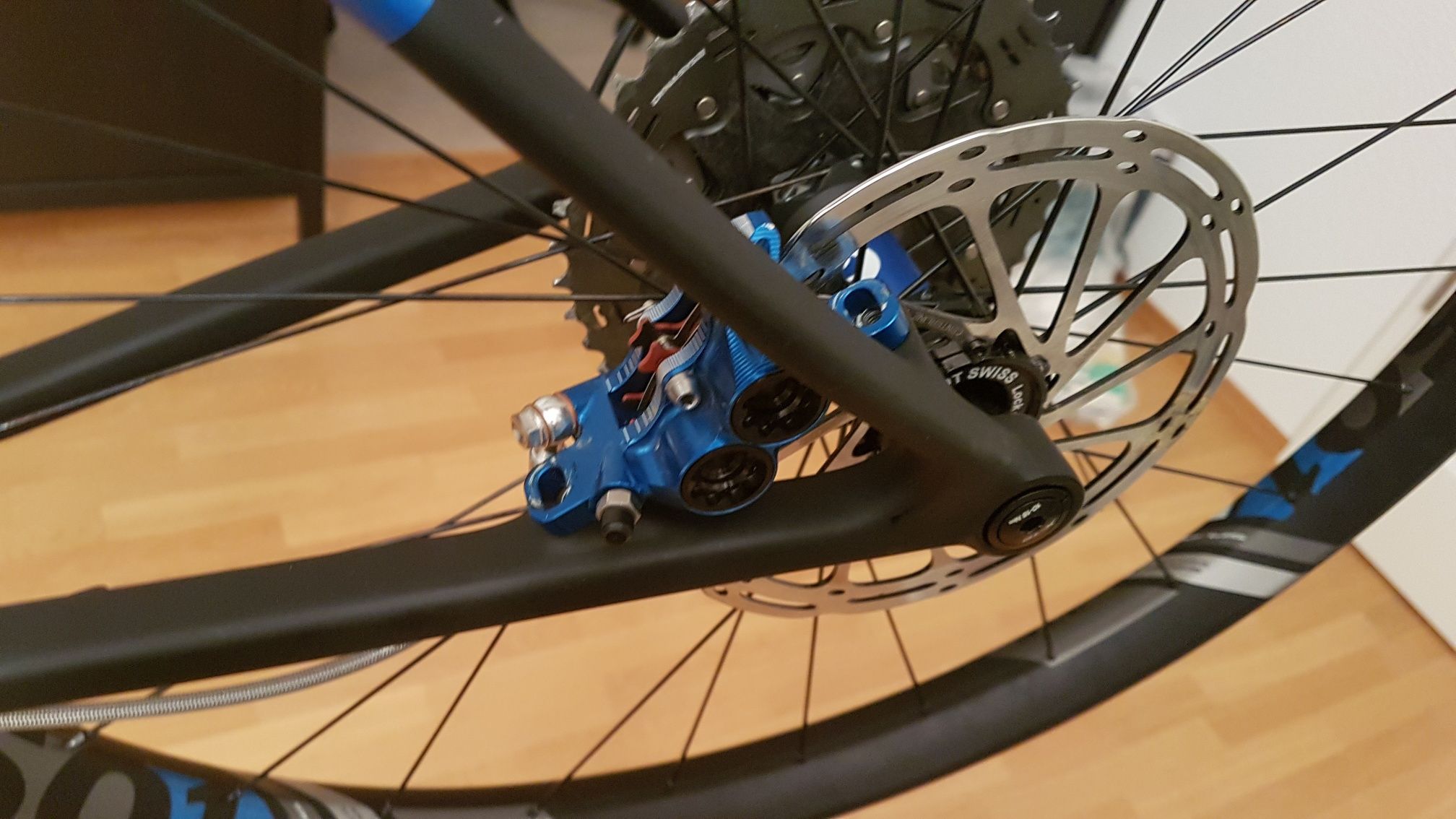

Die Bremse war dann gleich Sackgang.
Das Loch im Rahmen war 4 mm und der Hydraulikschlauch war 6mm ;o). Ich habe es dann mit viel Schwitzen und einem Lowspeedakkuschrauber vorsichtig aufgebohrt.
Am Ende doch noch ein cleaner Look. Als Bremse habe ich wieder die Hope Tech 3 E4 von Winifred verbaut. Damit wiederholt sich das Thema der blauen Folie.
