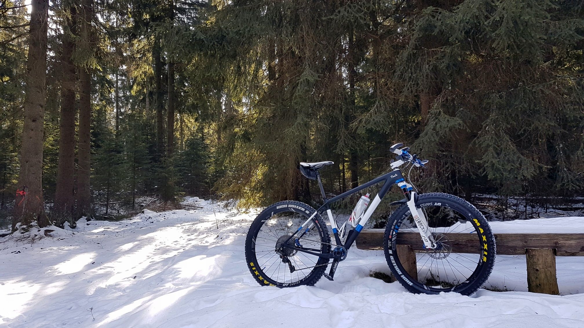

Das Ding nennt sich Velo-Sock und dient dazu, dass Du dreckige Bikes mit in Hotelzimmer nehmen kannst ;o). So kann kein Hauswirt meckern, dass Du die Ferienwohnung dreckig machst.
Hier sind nachts nämlich -25 Grad. Da habe ich Bedenken, dass die Pannenmilch einfriert, wenn ich das Bike in der Scheune schlafen lassen würde ;o).

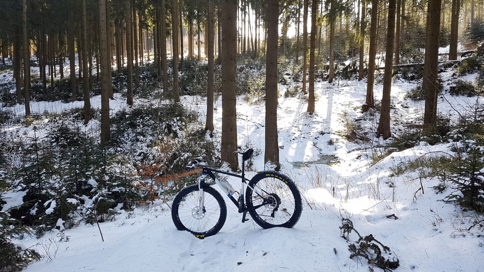

Heute gings weiter. Die Temperatur stieg auf moderate 17 Grad unter Null und bei der Abfahrt wird die Stirn schnell kalt - trotz Sturmhaube. Dafür bietet das Vogtland hier unberührte Natur und einen menschenleeren Wald. Hier kann man noch ungestört Querwaldein kurbeln und es stört niemand. Bis ca. 20 cm Schnee ist für Toadie kein Problem. Da schwimmt er durch. Darüber wirds Sackgang ;o)
Auch mit der Geo bin ich nach wie vor sehr zufrieden. Selbst ohne Weg unterm Schnee ist Toadie auch downhill nicht aus der Ruhe zu bringen. Der beste Rahmen, den ich je hatte!
Nur den Förster habe ich auf dem Rückckweg einmal getroffen. Wir sind gleich ins Gespräch gekommen. Der war dann so nett und ist mir den Weg mit dem Jeep einmal vornweggefahren, sodass ich mal nicht 15 cm im Schnee eingesunken bin :daumen:. Lieben Dank dafür ;o). Waren dann 3 leichte Kilometer ala "I bike the line".

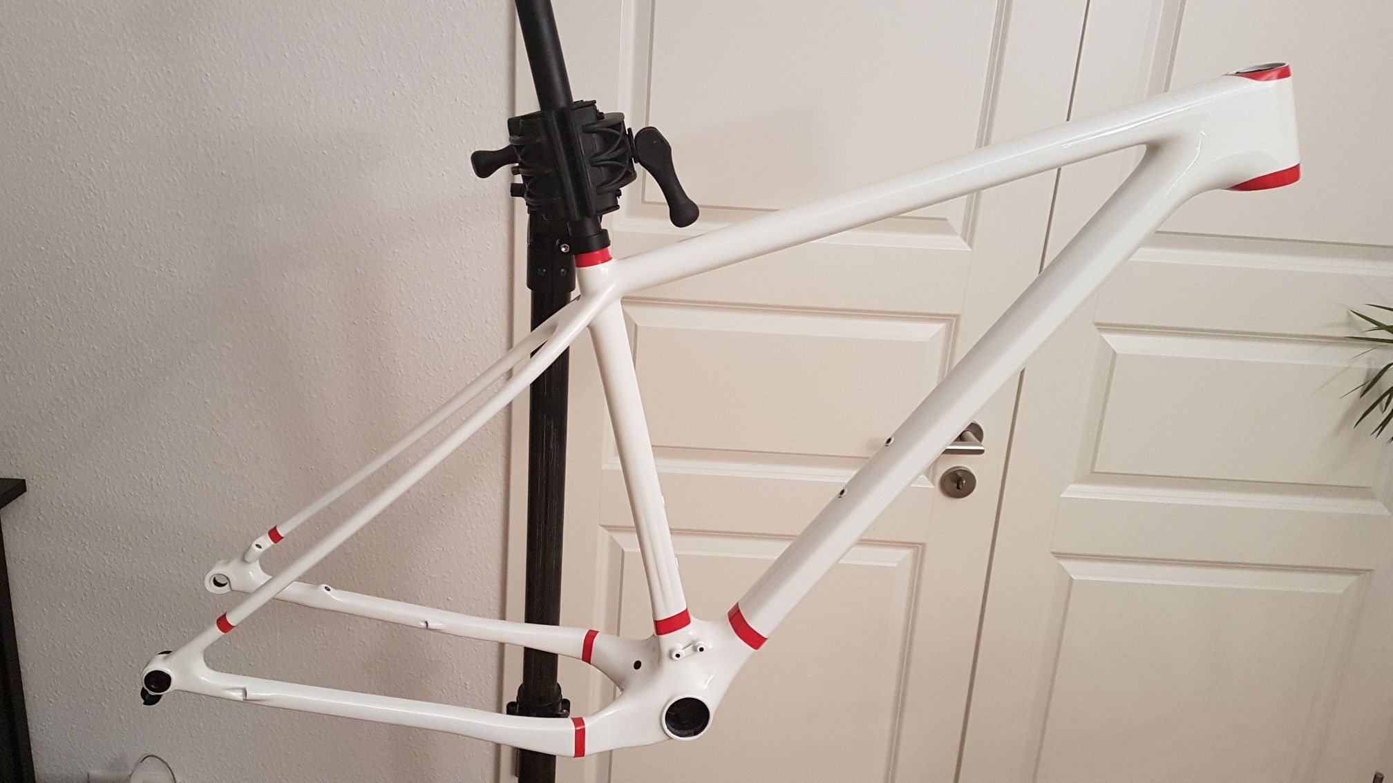

Offtopic: Für alle diejenigen, die mein letztes Rahmendesign "to much" war. Ich kann auch dezent :D. Habe gerade noch einen anderen Open-Rahmen fertiggestellt:
Weniger ist manchmal mehr ;o).

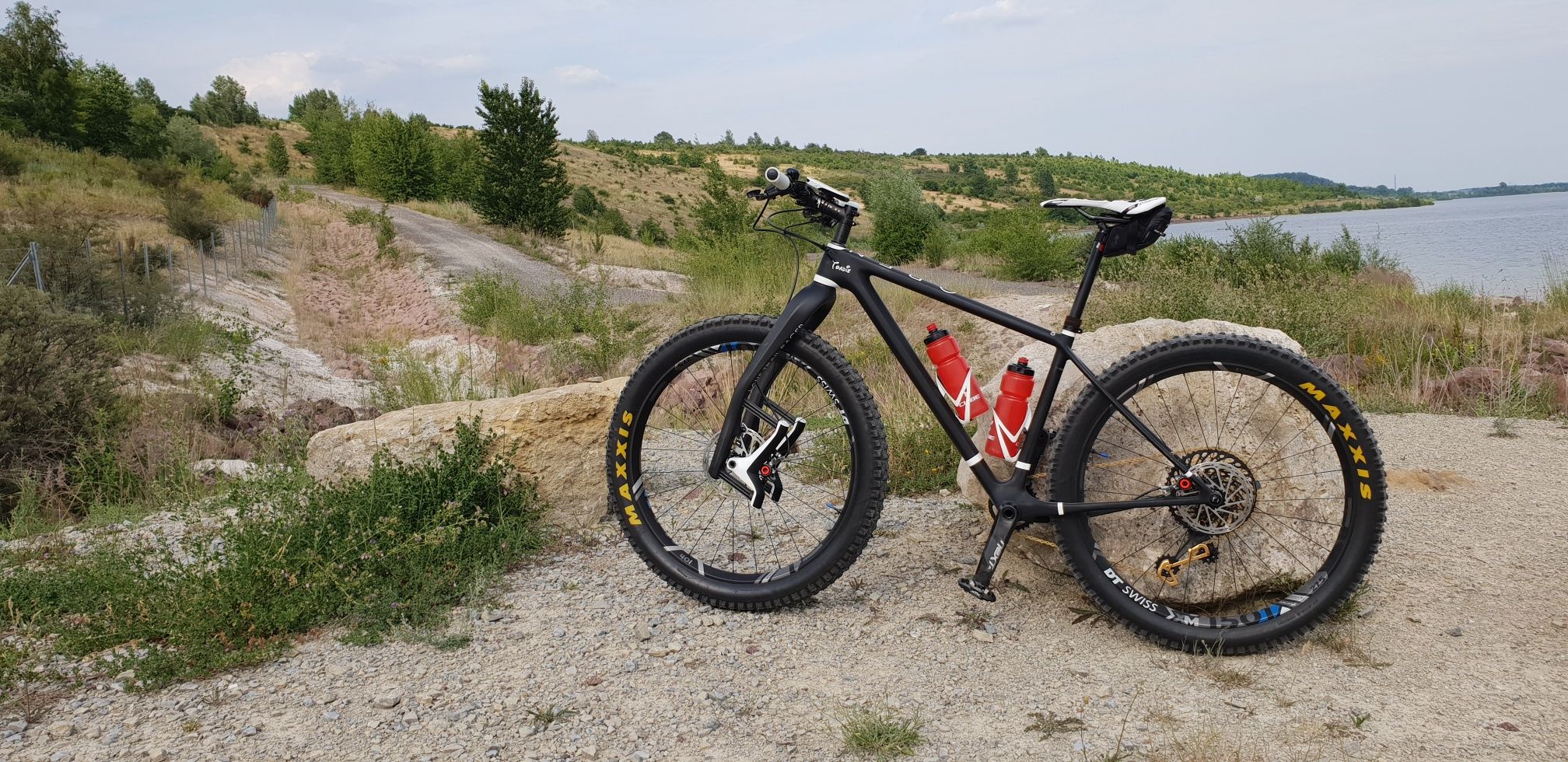

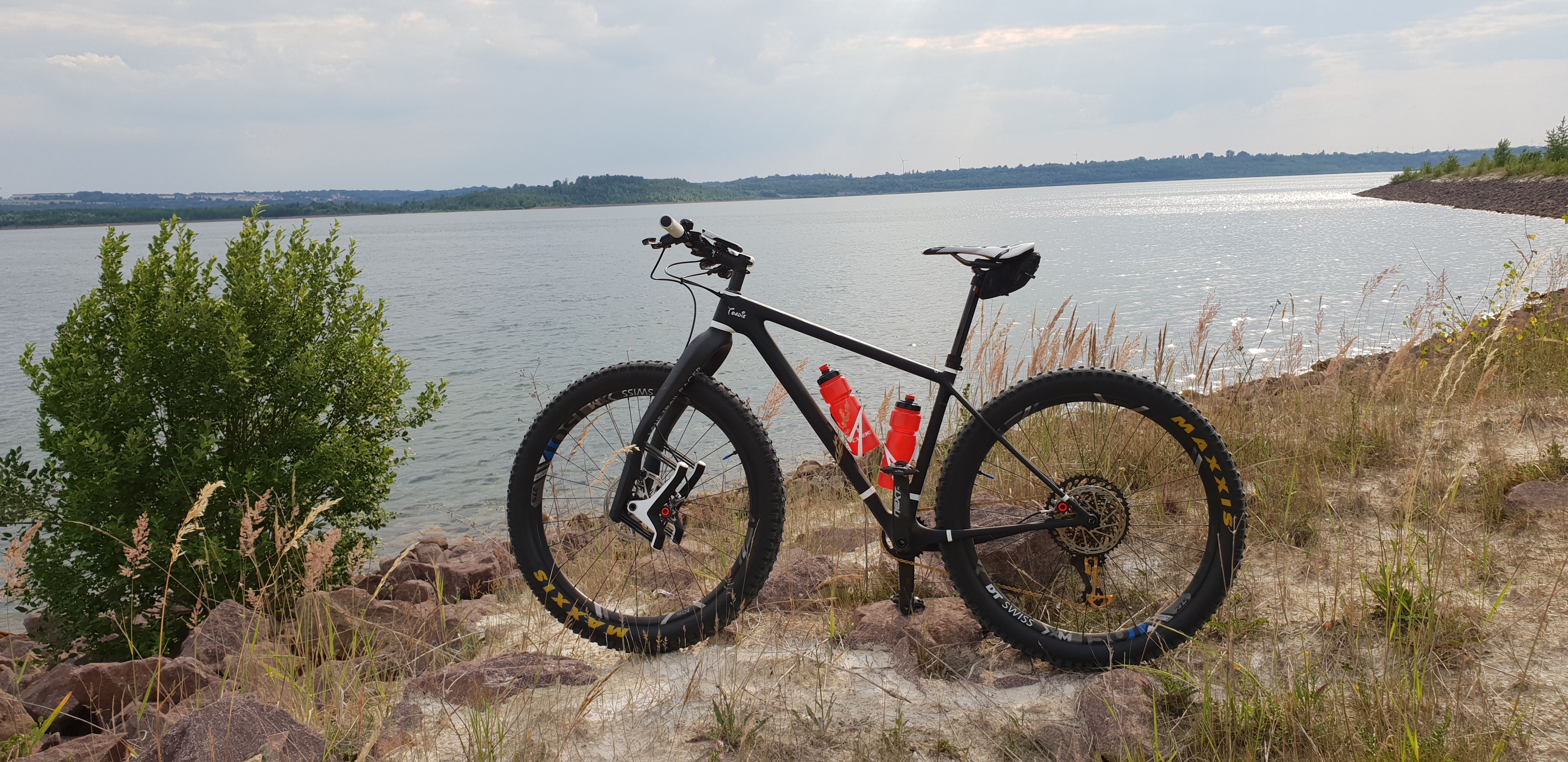

Toadie hat ein testweises Sommerliftung bekommen:
XTR hinten raus und Eagle XX1 rein.
Kaputte Sid Worldcup raus (nach 30 Fahrstunden defekt!!!) - Laufgabel testweise rein. Nicht wundern, den Spacerturm habe ich erstmal gelassen, um die Gabel nicht zu weit zu kürzen, damit ich sie im Zweifel wieder verkaufen kann. Wenn sie bleibt, wandert ein 17 Grad Vorbau mit weniger Spacern dran und die Gabel wird eingekürzt.
Hope Tech 3 E4 wegen Defekt raus und Magura MT8 rein. Auch einen breiteren Syntacelenker mit mehr Flex habe ich mir gegönnt. Die Schmolkelenker sind zwar geil und leicht, aber auch bretthart. Das ist nichts mehr in meinem Alter ;o).

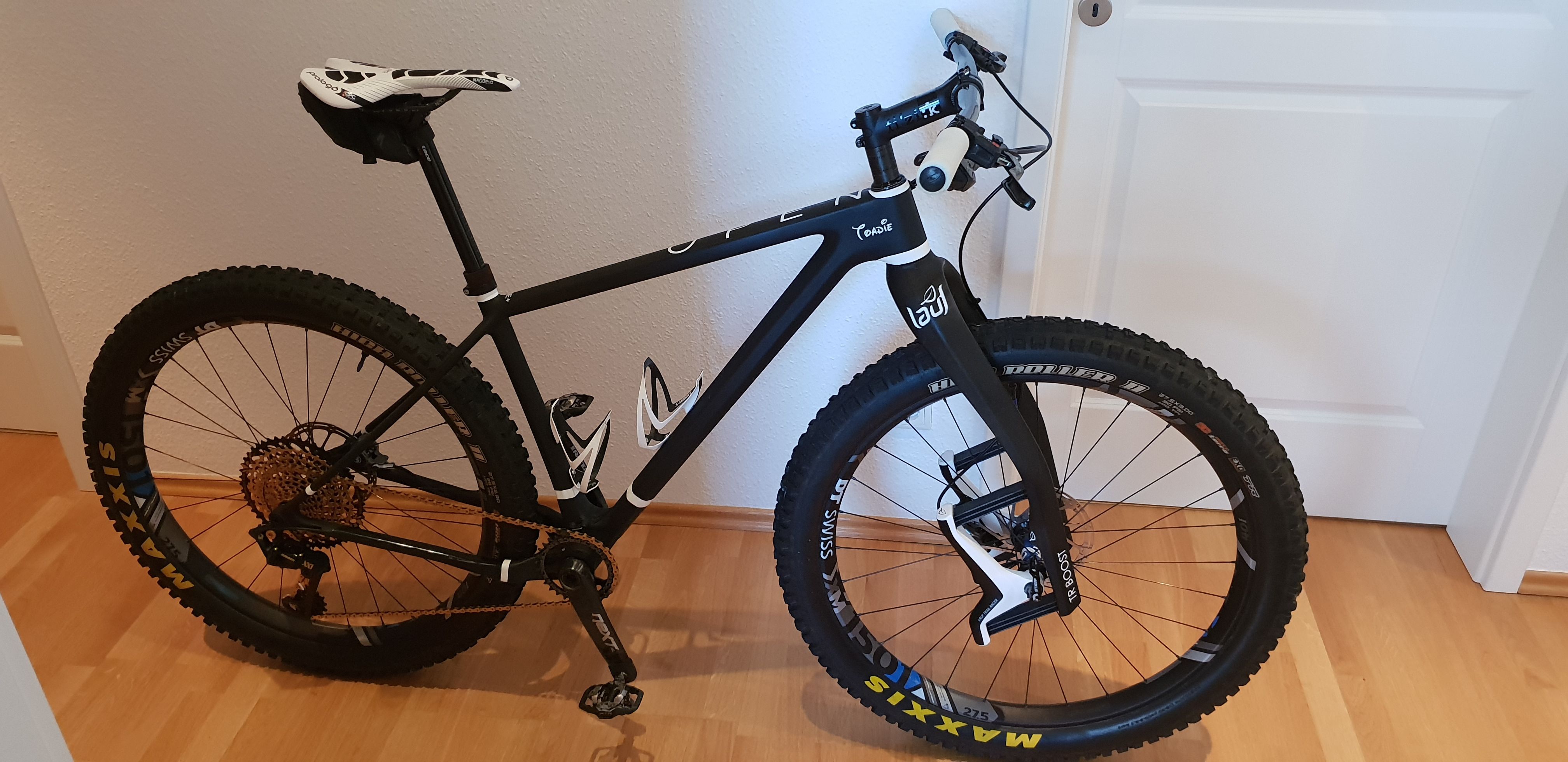

So, Balu hat auch eine Laufgabel bekommen. Aus der Vorjahreskollektion, die war nämlich schon weiß. Irgendwie überlege ich gerade, Balu in Giraffe umzubenennen ;o). Die alte Lauf ist irgendwie wesentlich filigraner gebaut als die Schwarze. o_O
Fährt sich aber wirklich gut. Im Einsatzgebiet CC stinkt die Sid Worldcup ja mal so richtig gegen die Lauf ab. Die Lauf spricht wesentlich feinfühliger an (keinerlei Losbrechmoment). Die bügelt echt alles glatt. Ist ein ganz anderes Fahren. Man darf nur nicht aufs Rad nach unten schauen, dass sieht beim Fahren aus, als obs an ner Gummistrippe hängt. Ulkig ;o).
Erst so ab 60 km/h im Downhill, wenn der Boden echt sch... ist, merkt man die fehlende Dämpfung. Hier muss man mit den Ellbogen dann ordentlich arbeiten. Ist aber alles kontrollierbar. Ein weiterer Vorteil, keine Teile die Wartung brauchen oder kaputt gehen.
Die eine kaputte Sid hat Bike24 anstandslos zurückgenommen und gutgeschrieben, dafür habe ich dann die Lauf dort gekauft. Die zweite Sid steht noch rum, die setze ich dann die Tage mal in den Bikemarkt.
