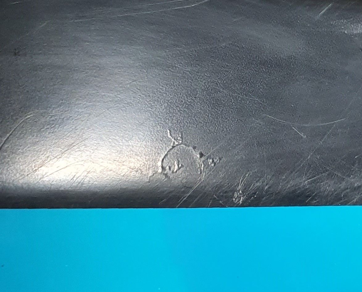

Mein Capra hat auch den Lackschaden an der Sitzstrebe (nur rechts!). Es handelt sich um ein 27,5er AL 2018 in XXL. (von September 2018).
Laufleistung: kann ich nicht sagen. Ein paar Bikeparkbesuche ohne krasse Sachen. Da nur Zweitbike selten Touren.
Bikeparknutzung: Ja.
Bikecrash: Nein.
Bikenutzung: s.o.
Zum Glück ist an den Löchern der Kettenstrebenverbindung nichts zu sehen. Würdet ihr YT wegen des Lackschadens anschreiben?
...Würdet ihr YT wegen des Lackschadens anschreiben?
Anschreiben ja, du kannst es dir ja immer noch überlegen, wenn du ein Retourenlabel bekommen hast.
Ich habe mein Retourenlabel heut bekommen, aber ich warte mal ab wie es sich entwickelt mit dem Riss - 2 oder gar 4 Wochen das Bike nicht haben muss ich sorgfältig eintakten ;).
YT: "Falls du das Rad bis dahin noch nutzen möchtest, sollte das kein Problem sein. Es ist nicht davon auszugehen, dass der Rahmen durch diese Risse so weit geschwächt wird, dass es zu einem Risiko führt. Tatsächlich empfehlen können wir die weitere Nutzung des Rades jedoch allerdings nicht."
Interessant, dass das bei dir auch nur rechts ist.
