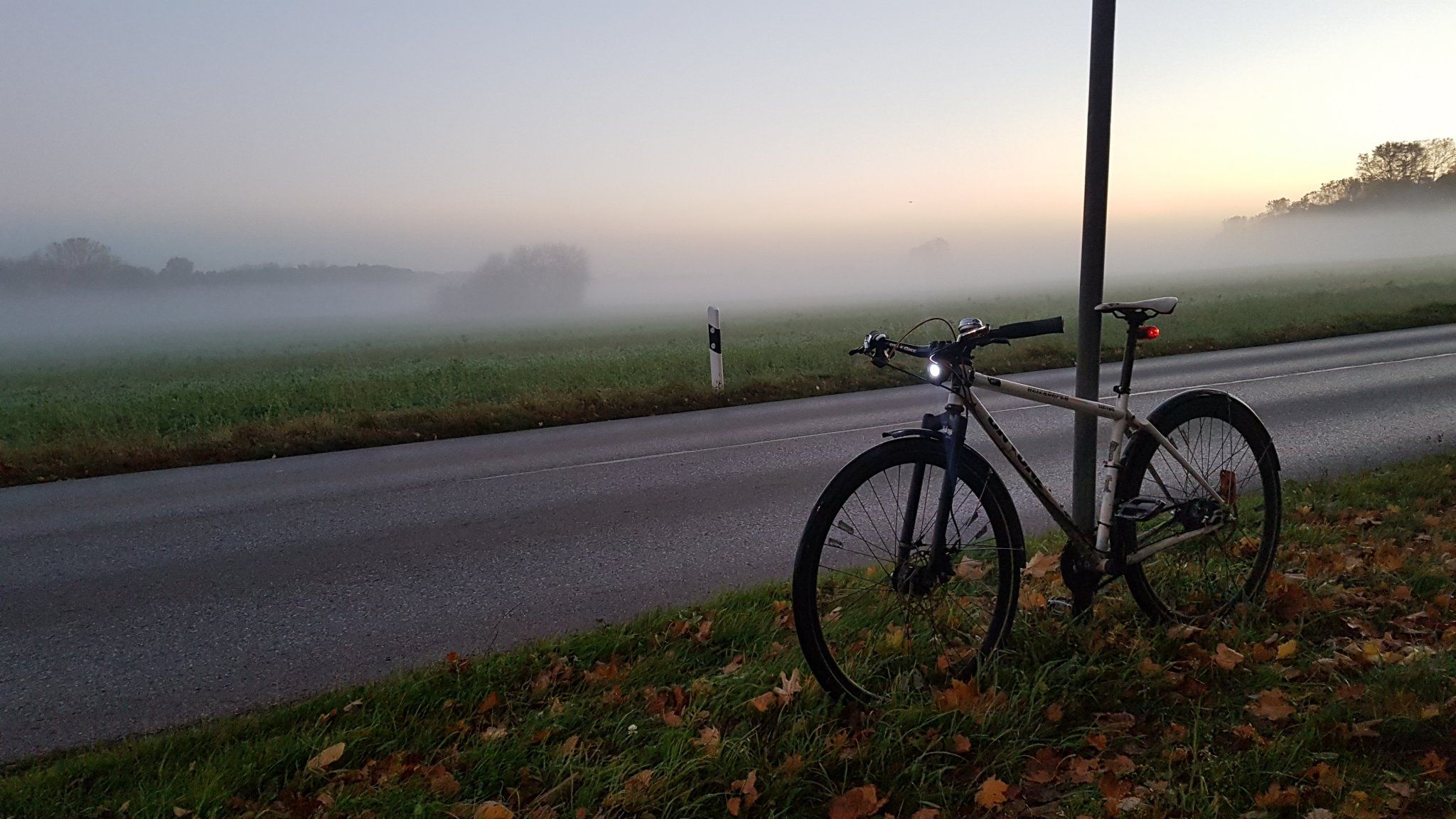

Mein Rad kann zwar nicht alles, aber ins Büro kommts trotzdem mit. Da ist es warm und trocken und der Teppich ist auch neu (das schont die Reifen :) )
