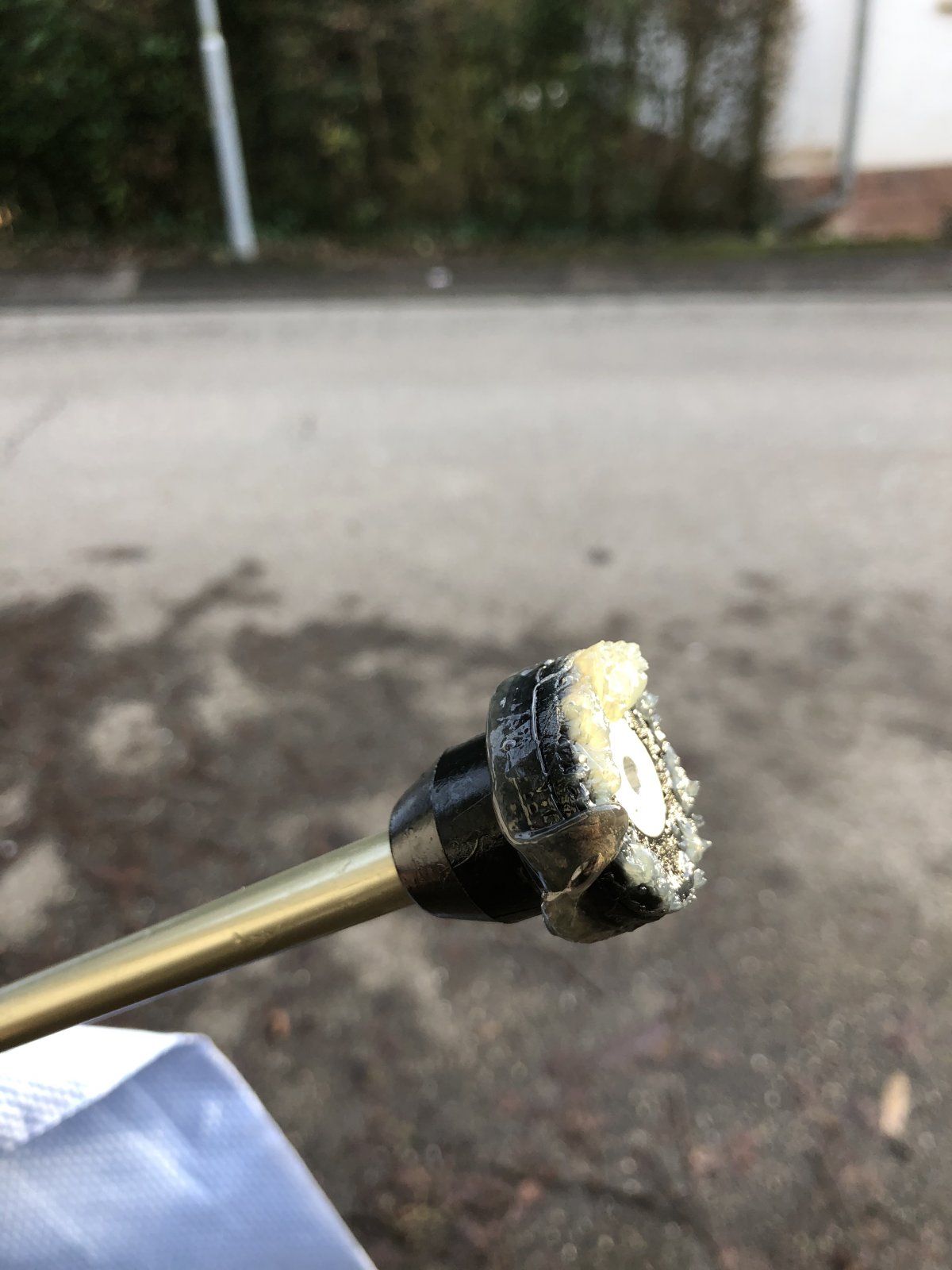

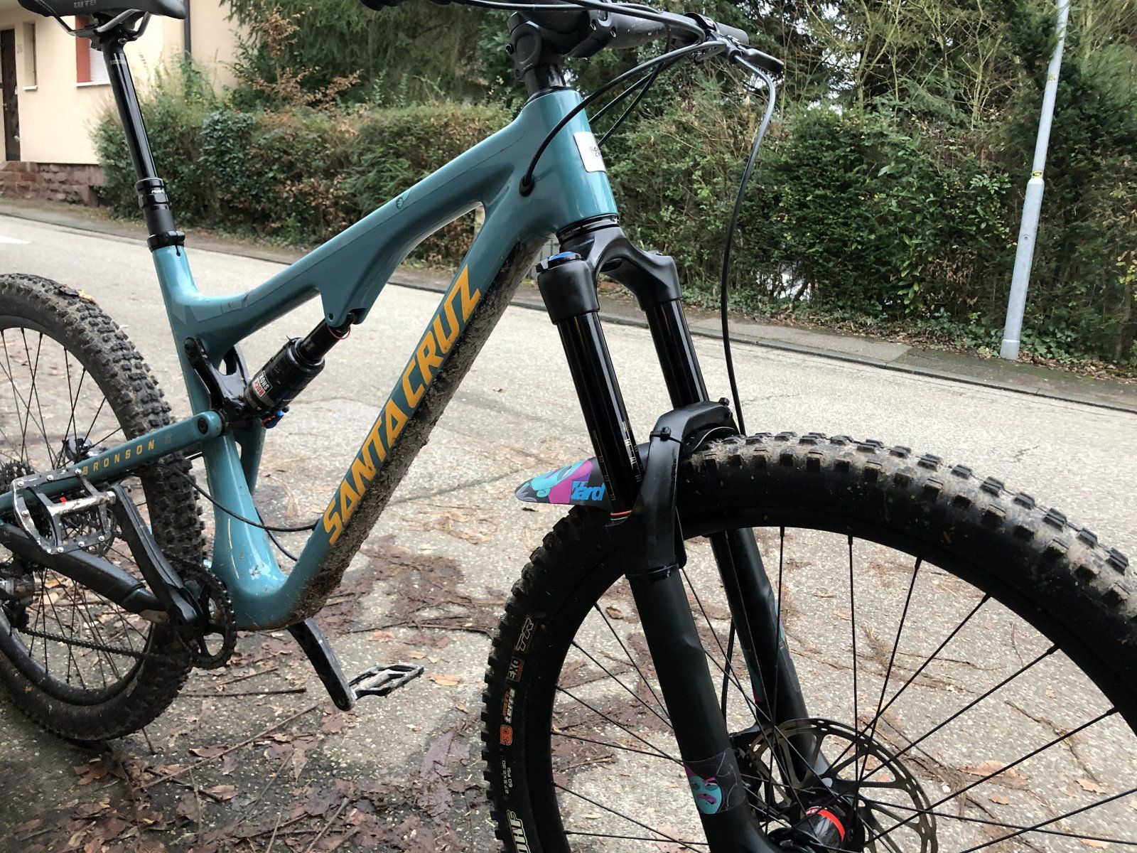

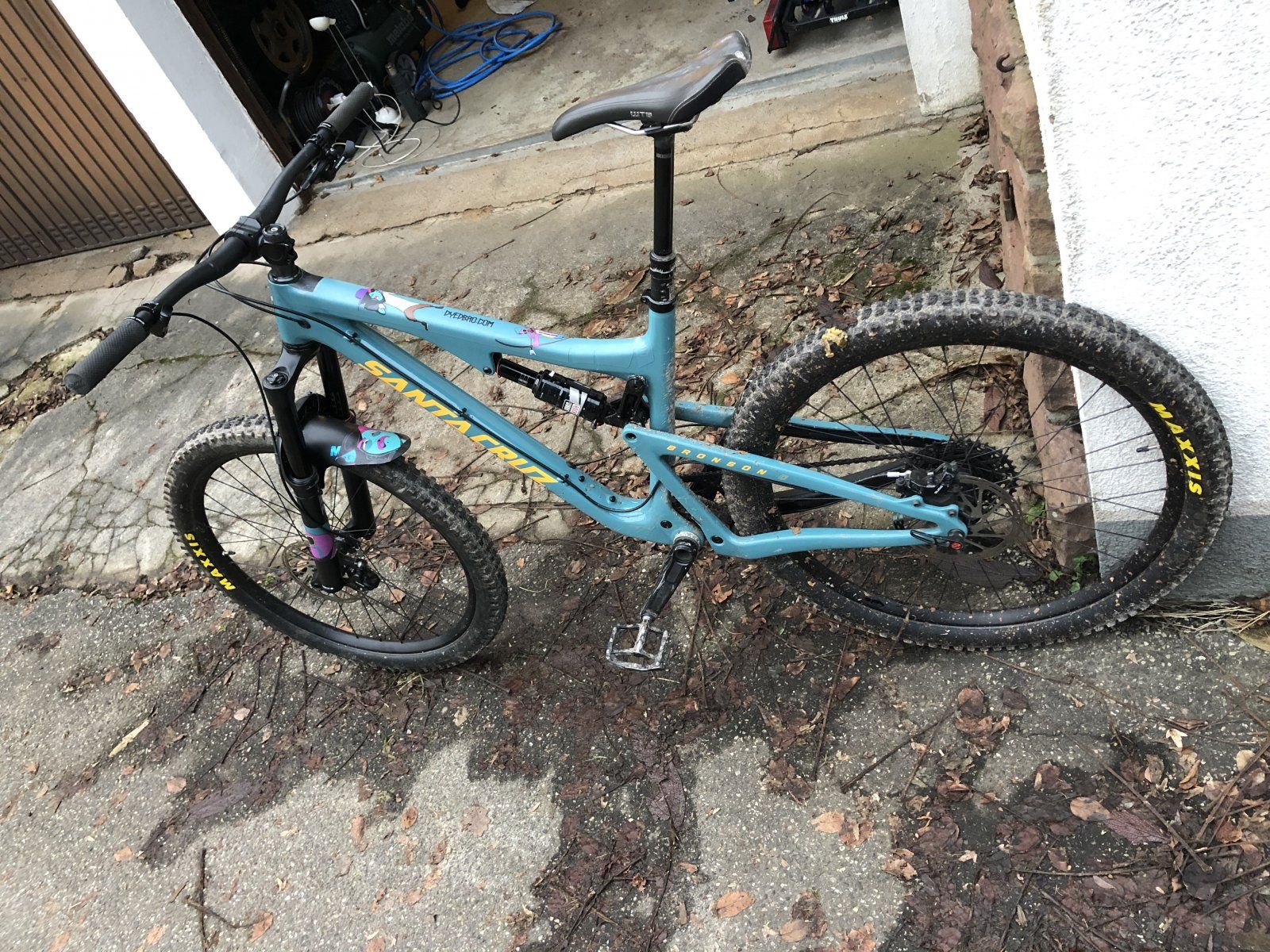

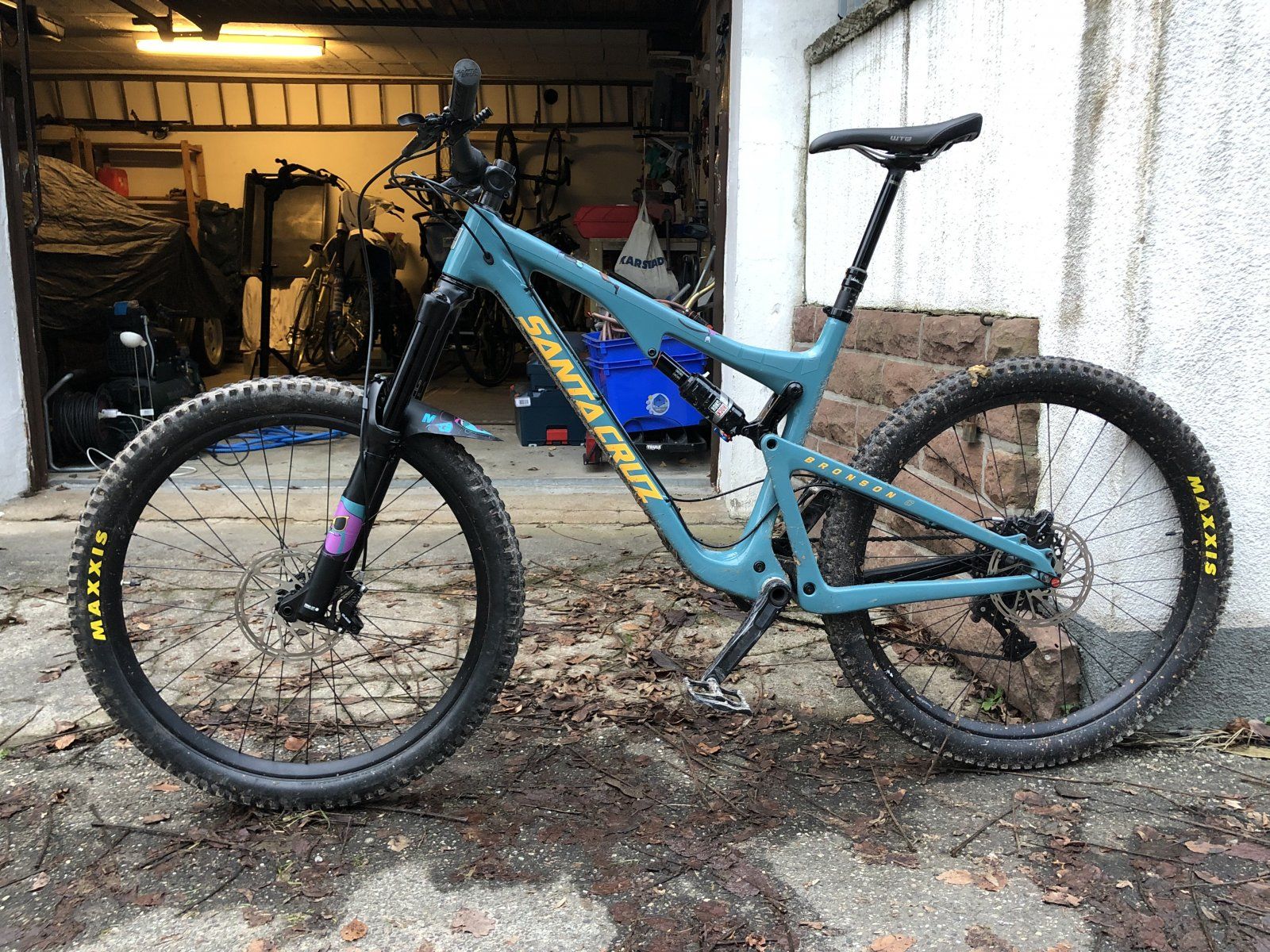

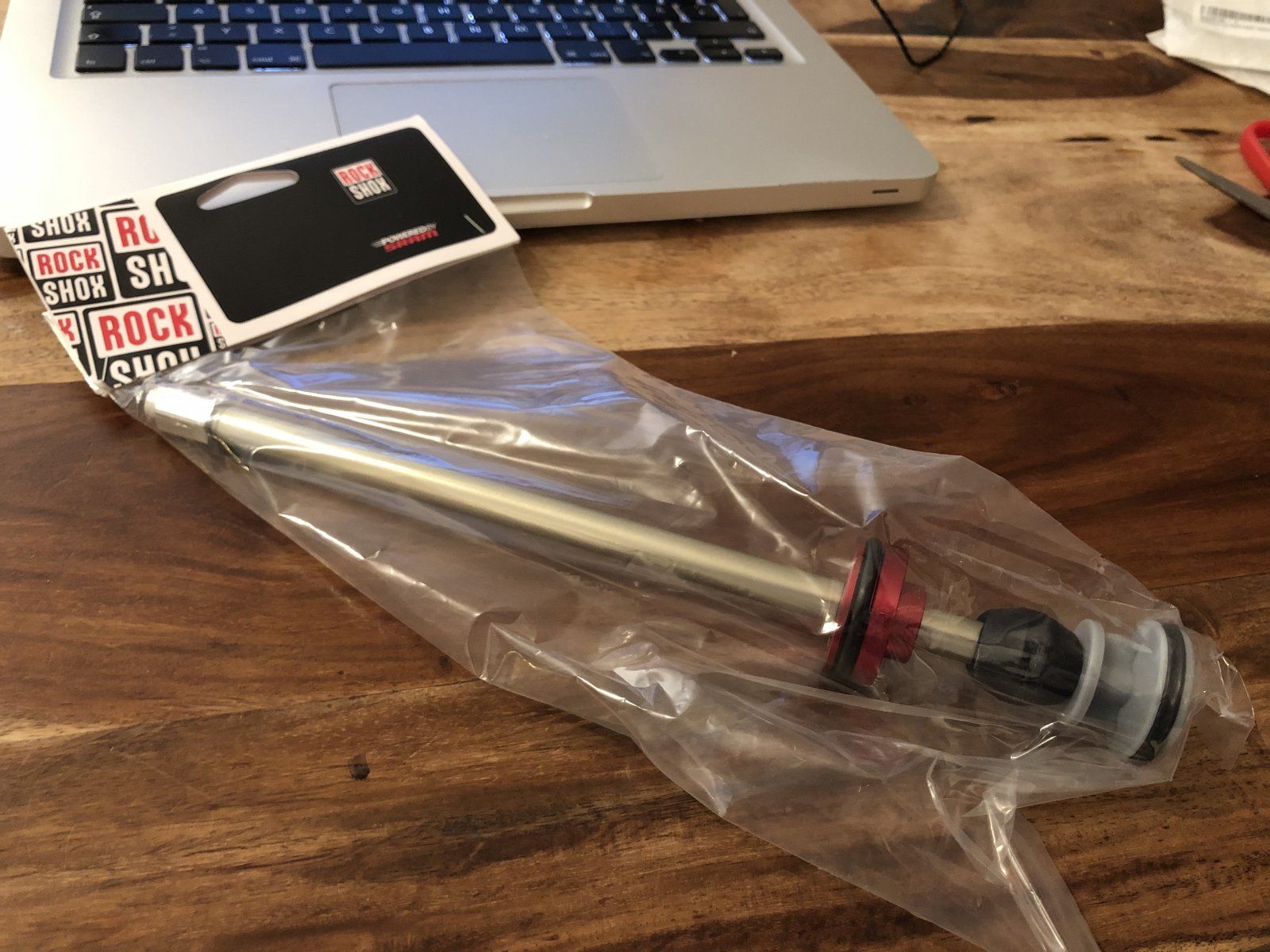

Hier ein paar Eindrücke in bildlicher und schriftlicher Form.
Generell fand ich den Kit mit normalem Aufwand zu verbauen. Die Schritte sind recht basic, aber bei einigen Stellen bin ich dann doch gestolpert. Besonders bei der Reinstallation der Aussenrohre, wobei mit zweimal die Lippen der Dichtringe umgeknickt sind. Nervige Scheisse...
Der Zustand meiner Gabelkomponenten war nach 2,5 Jahren wirklich gut, auch ein Service wäre jetzt nicht zwingend notwendig gewesen.
Der erste Kurzeindruck ist gut. Die Gabel fühlt sich butterig an, die Geometrieveränderung fühle ich jetzt nicht deutlich. Die 10mm mehr sehen erstaunlicherweise nach viel mehr Federweg aus, wenn das Bike so dasteht.
Genug gequasselt, bisschen was auf die Augen nun und ich bedanke mich nochmals ganz herzlich für eure tatkräftige Mithilfe!

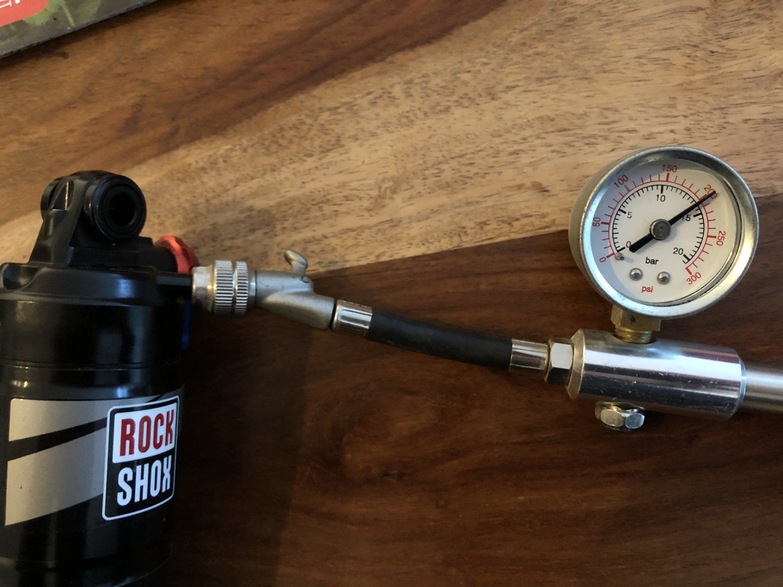

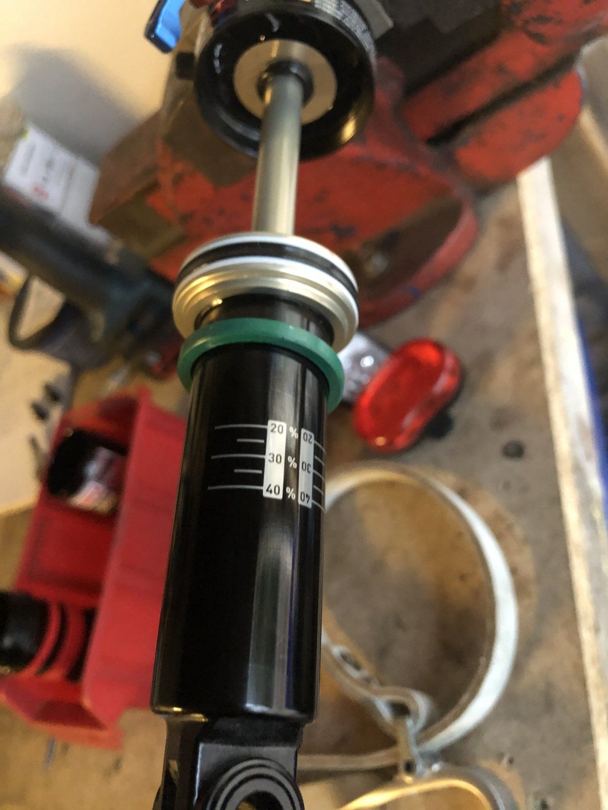

Ich habe gestern im Monarch RT mit Debonair nach dem Rechten geschaut. Nun hat er neue Flüssigkeit und ist frisch gefettet. Allerdings wollte ich mal fragen, wie die Abstimmung per bottomless rings oder volume spacern bei euch ist. Bei mir sind bei 260psi 30% sag vorhanden. 3c Zugstufe, 3 spacer verbaut. Hab gelesen, dass deutlich mehr spacer schnell zuviel des Guten würden, wahrscheinlich steigt die Progression dann zu stark. Wie sind da eure Erfahrungen? Musste tatsächlich einige psi mehr drauf pumpen um auf den sag zu kommen. Bin vorher mit 200 gefahren.
Das schien zu wenig bei 90kg Leergewicht. Hatte schon öfter das Problem des Durchschlagens. Vielleicht kann sich jemand dazu äußern.
