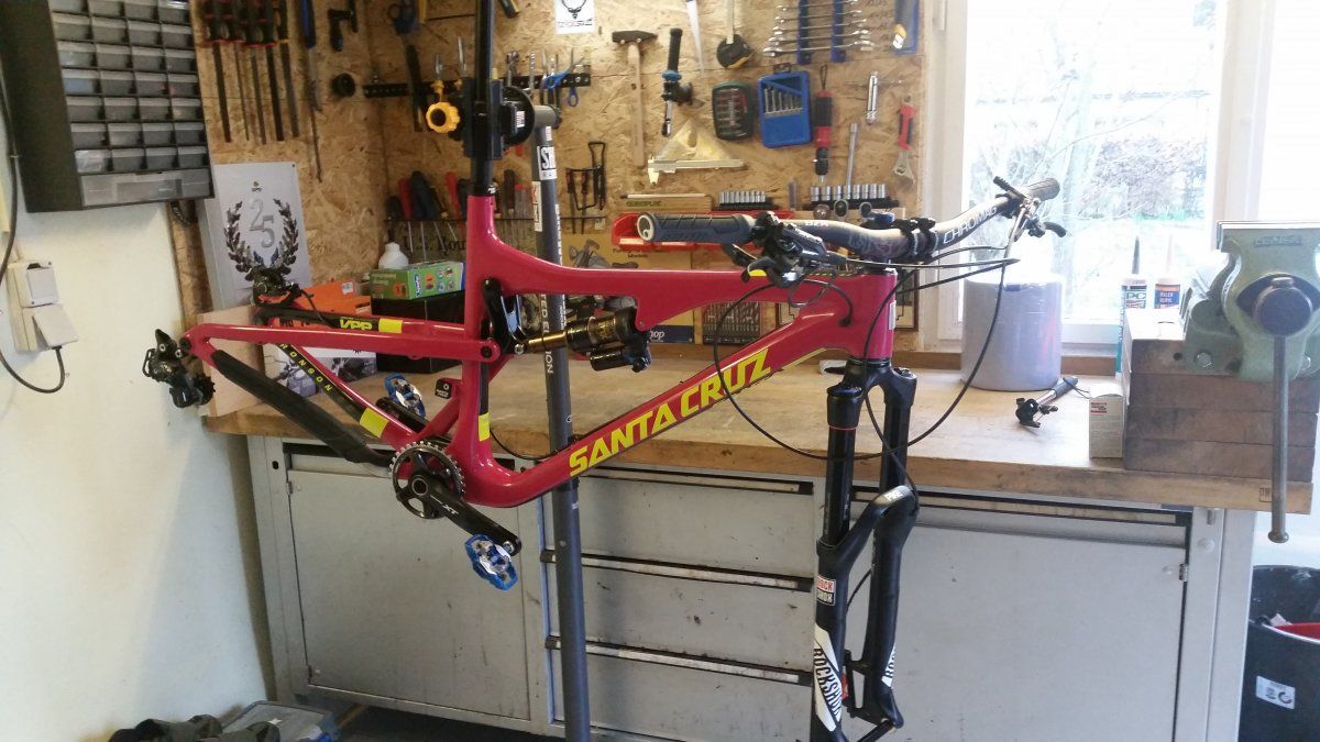

Schaltzugaußenhülle von vorne durch, dann die Leitungen mit dieser roten Doppelschraube zusammengeschraubt und vorsichtig durchgezogen. Dabei dann festgestellt das meine Reverbleitung so 5-6cm zu kurz ist und somit wohl auch die Bremsleitung.
Ist halt beides vom alten Rad bei mir. Bin mal gespannt wenn die Gabel drin ist und ich denk Lenker gescheit montieren kann werd ichs genauer sehen, aber sieht stark nach zu kurzen Leitungen aus :/
Der Rock Guard verdeckt auch etwas vom SC Schriftzug, da werd ich evtl nochmal dran her schneiden/schleifen.

Was das für eine Größe bzw. wie groß bist du denn?
(wegen der weit ausgezogenen Sattelstütze und dem Tower unter dem Vorbau ;))
Schwalbe HD vorne und hinten RR ??? Da kommst du bei diesen momentanen nassen Bedingungen nicht gut mit zurecht ...
Bitte nicht falsch verstehen, soll nur eine Anmerkung sein!
Größe L bei 1,82m.
Hab allerdings recht lange Beine, ca. 89cm!
Wollte eigentlich erst eine 125er Stütze verbauen, bin froh daß ich die noch auf eine 150er getauscht habe.
Ich hab einen Cane Creek 110 mit dem höheren Konus verbaut (15mm) und jetzt mal einen 20mm Spacer unterm Vorbau, der wird aber noch gegen einen 10mm Spacer getauscht und 10mm übern Vorbau, muss das bei einer Probefahrt erstmal alles austesten...
Den Lenker werd ich wahrscheinlich noch auf 780mm kürzen, 800 sind für so ein Bike schon etwas lang. Vorbau ist jetzt ein 50mm dran, die Sitzposition fühlt sich aber schon sehr gut an.
Bezüglich Reifen: Das Bronson wird im Winter nicht gefahren und im Sommer fürs trockene reicht mir die Kombi bei uns allemal. Wenns nass wird muss hald der Popometer etwas mehr arbeiten :D
