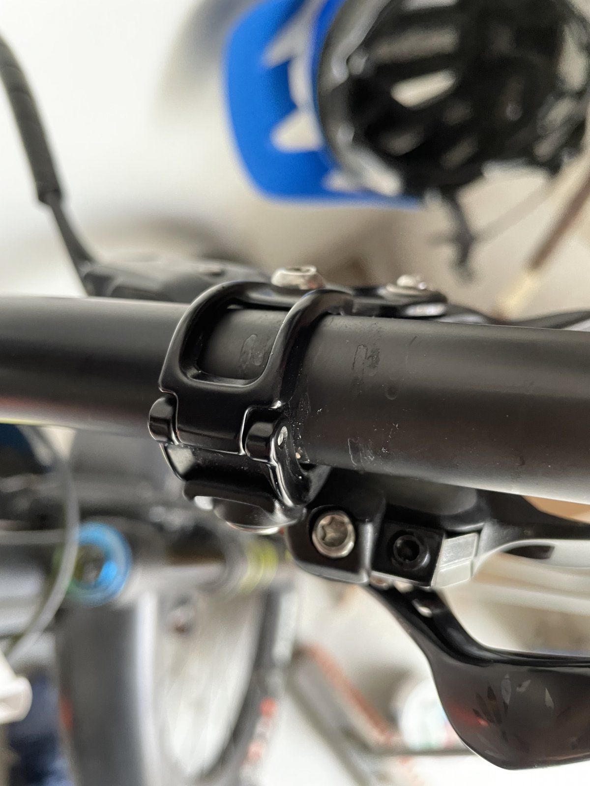

Hallo zusammen,
habe an meinem SC Heckler einen DI2 Lenker. Bei einem leichten Sturz hat es den Bremshebel etwas verdreht. Beim Korrigieren sind mir Spuren aufgefallen. Drehmoment waren 3Nm, mit Carbonpaste.
Muss ich den Lenker tauschen?
Ist Carbon so empfindlich?

Typisches Bild einer Sram-Schellen-Stelle. Da wird dir niemand über ein Bild was 100% sagen können. Sieht bei mir, auch ohne Drehung, nach Demontage auch so aus. Ich mach mir wg sowas keinen Kopf. Ist kein Glas...
Meine Meinung...

"Ist Carbon so empfindlich?" Wie empfindlich? Die Oberfläche ist nicht kratzfest, insbesondere gegenüber Metallkanten. Aber strukturelle Schäden sehen mMn anders aus.
Ob du den Lenker jetzt tauschen MUSST, kann ich wie auch andere nicht sagen. Aber Carbon hält schon viel aus, nur bestimmte Dinge nicht - spitze Steine werden oft zitiert...
