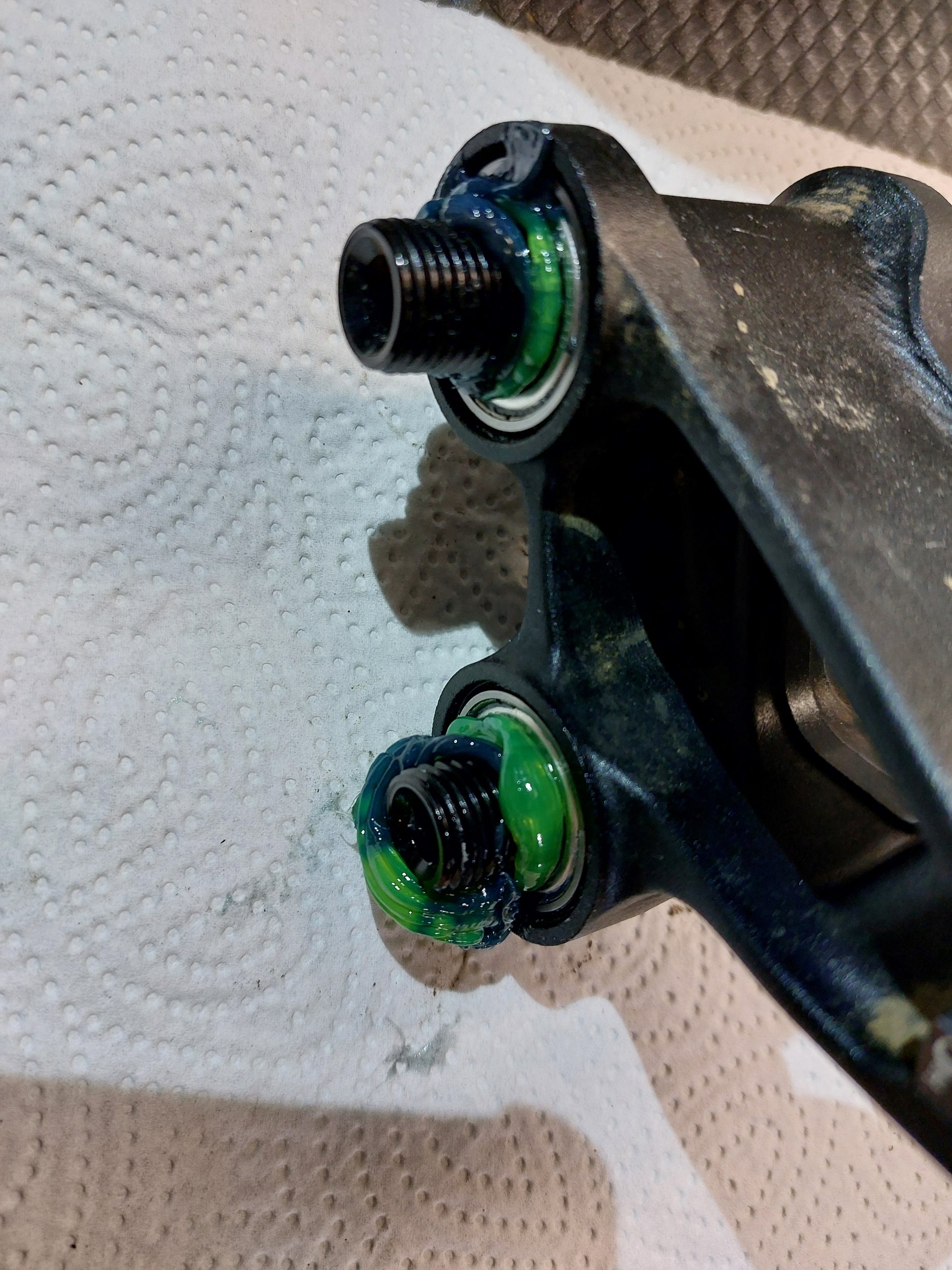

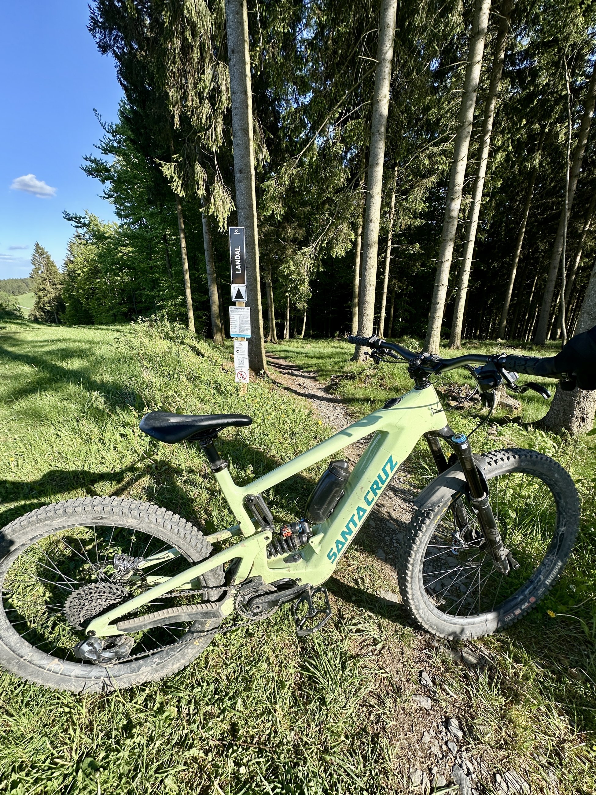

Nachdem ich an Heckler 1 bereits einen unauffälligen Lower Link Service gemacht hatte, war gestern Heckler 2 dran. Die Lager ließen sich nach 1900km schon nicht mehr mit den Fingern drehen. Nach dem Abschmieren liefen sie wieder, da werde ich trotzdem mal neue Lager ordern.
Sollte man also durchaus mal machen. Geht im eingebauten Zustand, ausgebaut jedoch einfacher. Damit das Fett dahin kommt wo es hingehört sollten die Achsen drin sein... :D

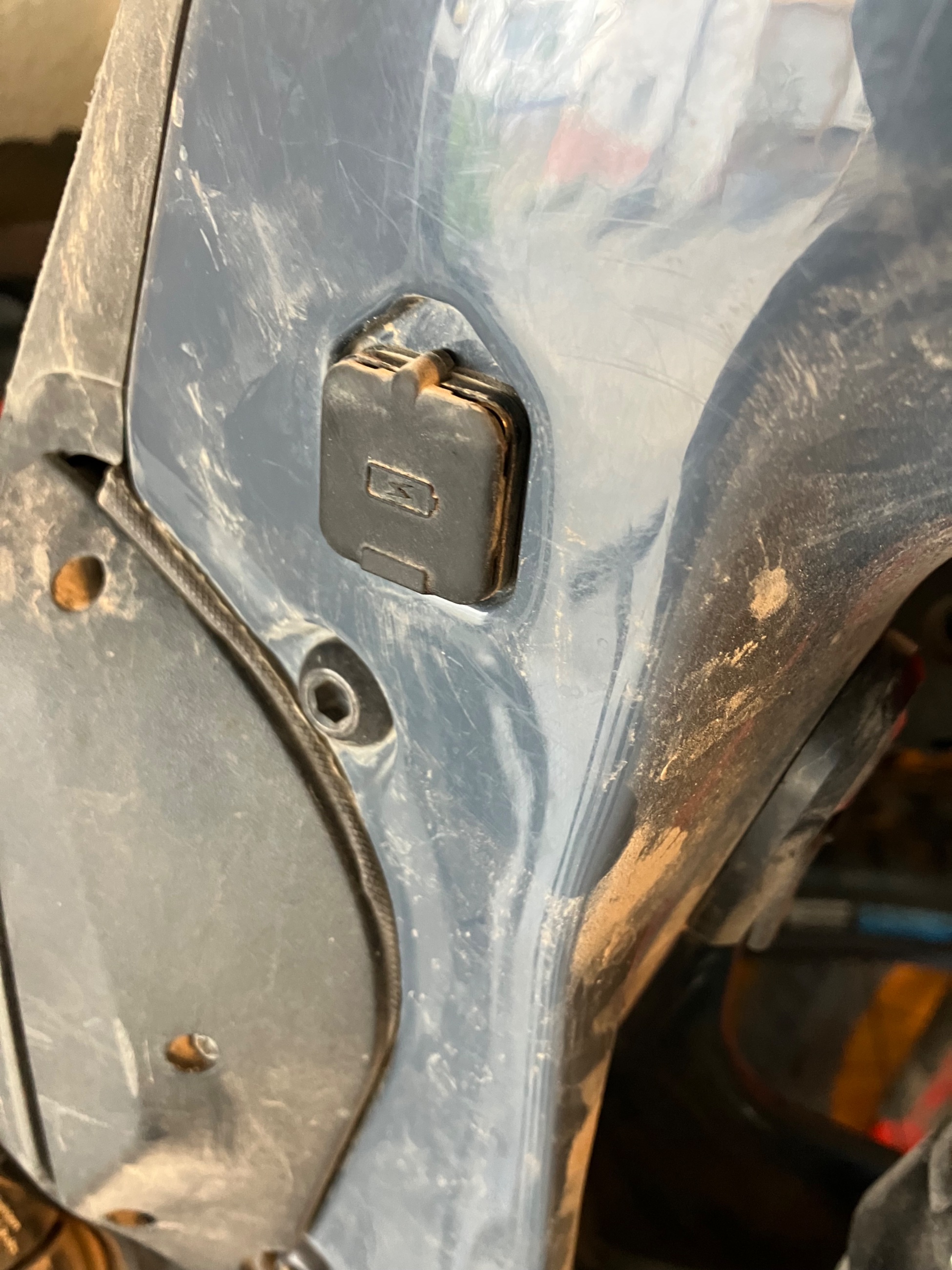

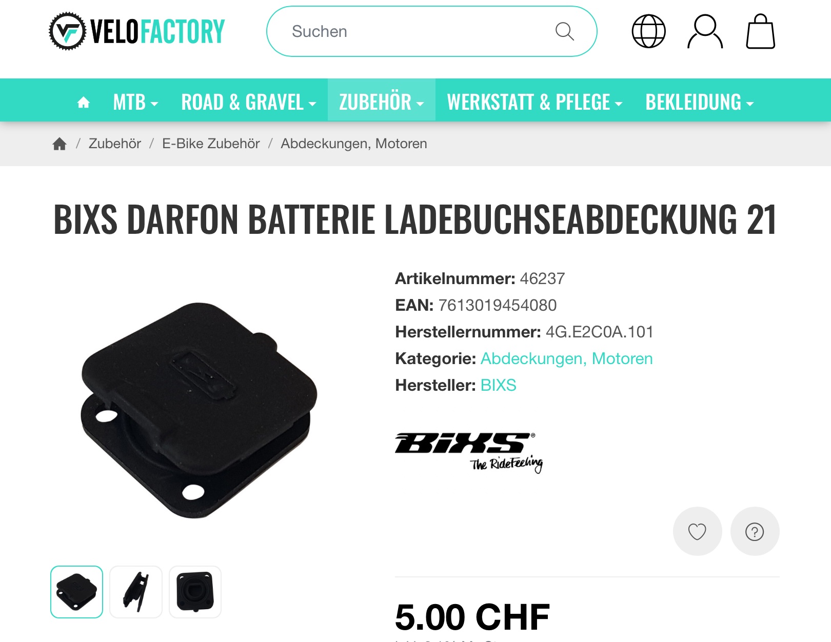

Gestern kam eine Freundin aus der Schweiz zu uns und sie hat mir eine neue Ladebuchsenabdeckung mitgebracht. Die neue ist 1000x besser als das Original Teil. Nie wieder das olle Plastikding reinfummeln, einfach bisschen drücken und die Abdeckung sitzt.
Leider kann man die nur bei Schweizer online shops kaufen und die verschicken auch nur innerhalb der Schweiz. Trotzdem klare Kaufempfehlung.

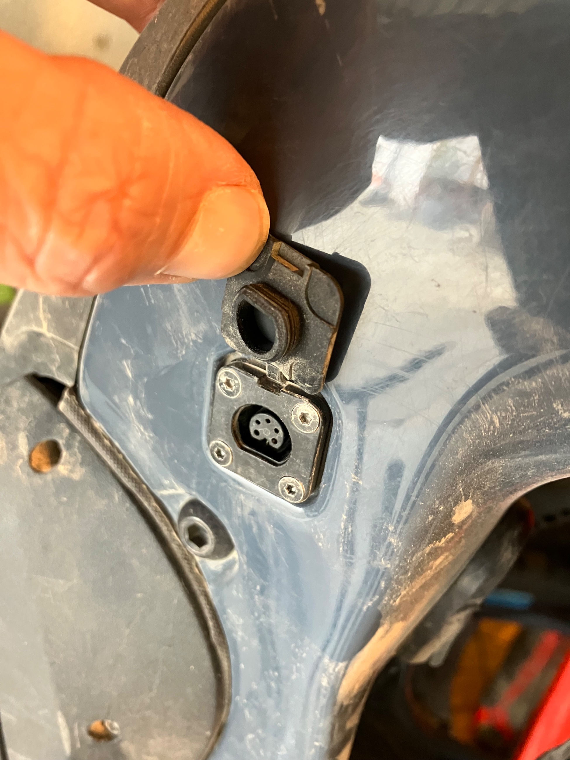

Muss man dafür irgendwas ausbauen? Oder einfach die alte, flatterige Abdeckung raus und die neue reindrücken? Oder wie muss ich mir das vorstellen?
Gruß
Geht einfach zu tauschen. Die 4 Schrauben der Ladebuchse öffnen, Ladebuchse mit der Abdeckung rausziehen. Die alte Abdeckung kann dann mit bisschen Gefühl rausgenommen werden, dazu den hinteren Gummiring der Abdeckung über den Flansch fummeln.
Einbau umgekehrt. Ist in 3 Minuten erledigt
hast du davon mal nen originalfoto (eingebaut)?
