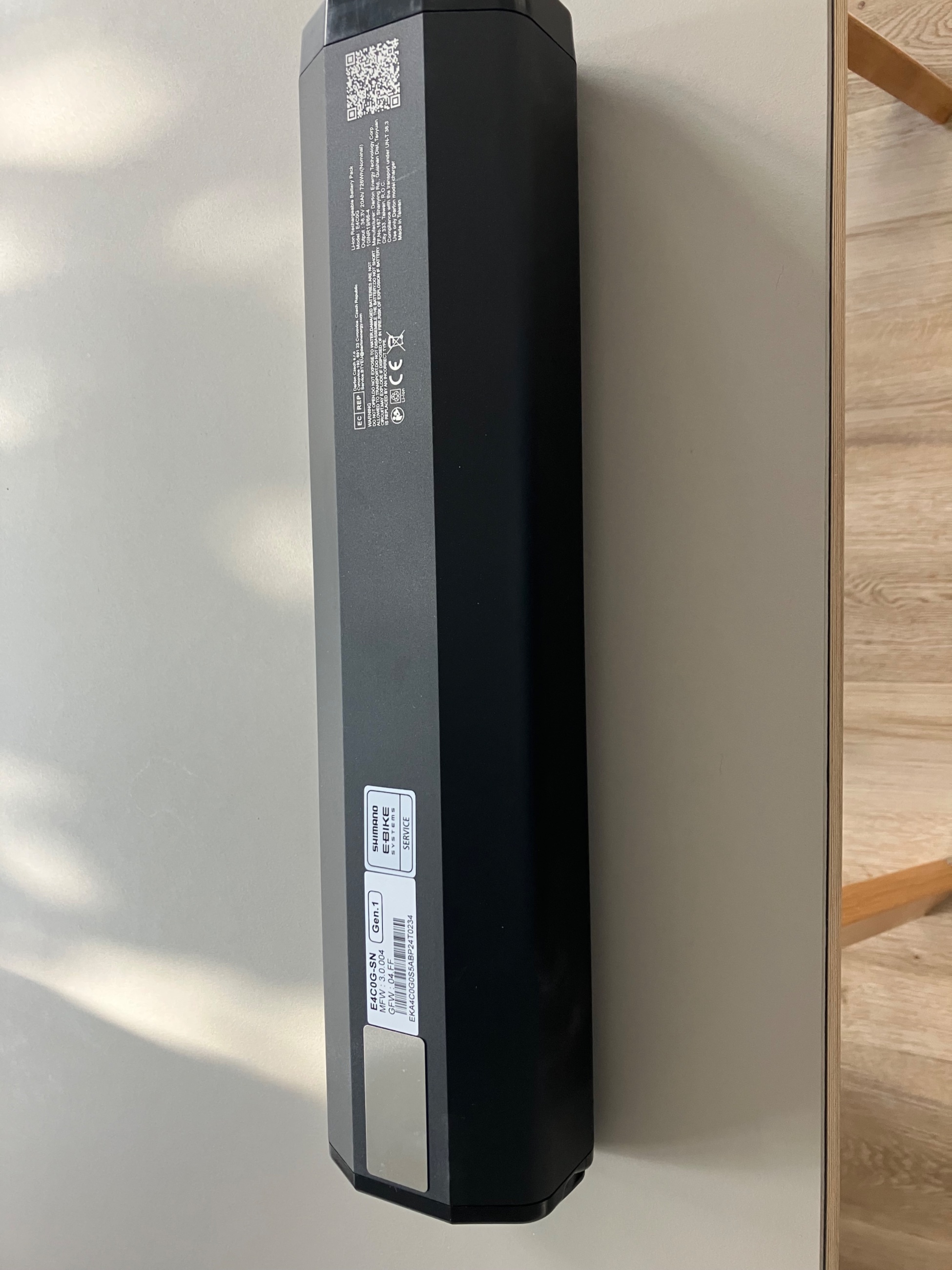

Mein neuer Akku kam heute an, es war kein Begleitschreiben von SC dabei. Ich vermute er wurde direkt von Darfon an mich gesandt.
War bei mir letzten Sommer auch so. Kam direkt von Darfon.
