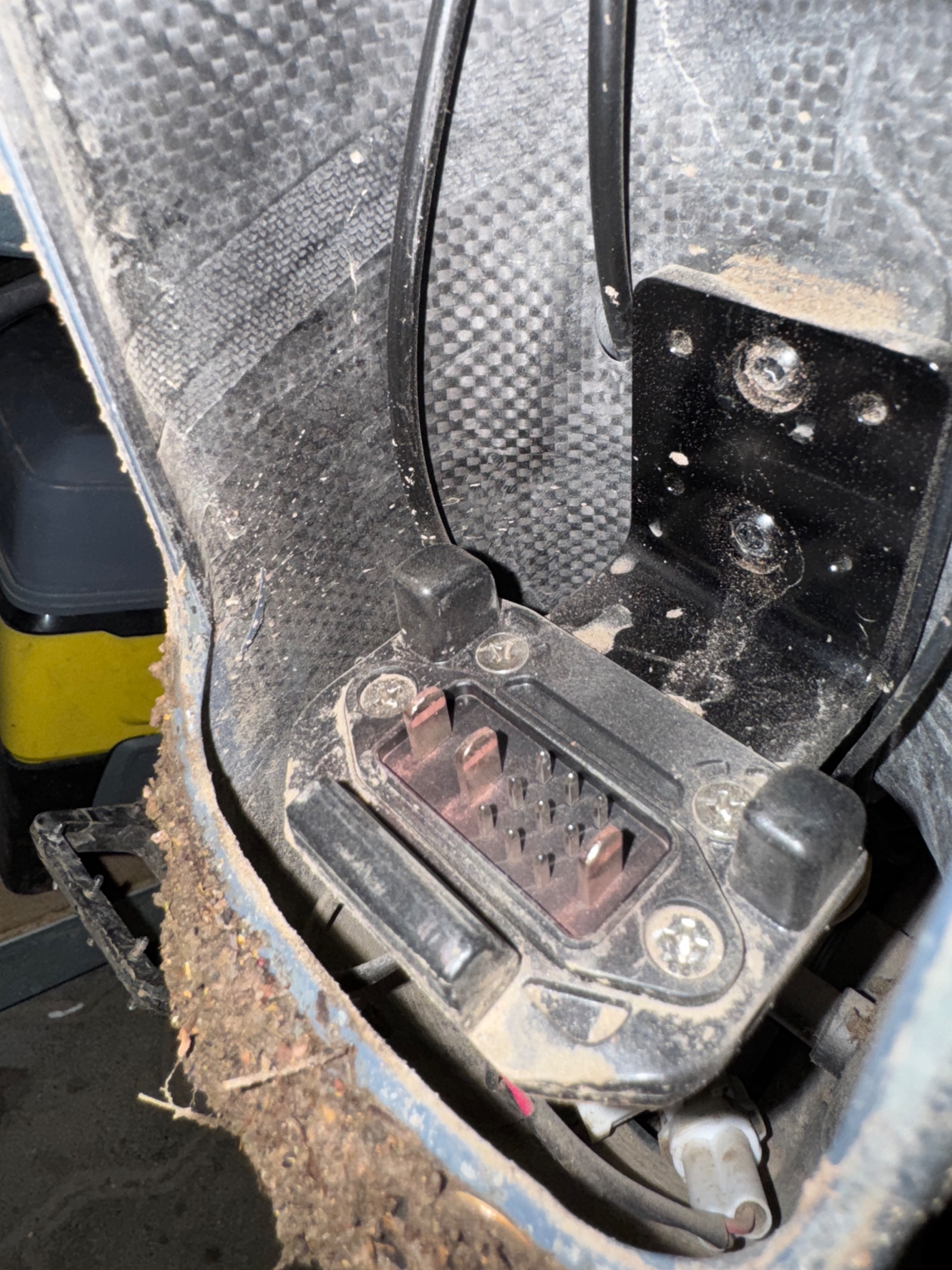

Moin,
War heute auf einer Runde im Trailpark Harz unterwegs. Nach einer Abfahrt auf einem ruppigen Trail war mein Heckler (ep8) aufeinmal aus. Display und Motor ohne Funktion. Anschalten über dem Schalter war nicht möglich. Ich habe also den Akku kurz rausgenommen und wieder montiert, anschließend konnte ich den Motor wieder starten.
8 km später fällt der Motor bei einer Auffahrt auf einem ebenen Forstweg wieder aus.
Diesmal konnte ich den Motor aber wieder am Schalter, ohne den Akku auszubauen, starten.
Nach der Abfahrt auf dem letzten Trail in der Runde ist der Motor nochmal ausgegangen, da die Akkuanzeige auf rot stand, habe ich mir erstmal nichts dabei gedacht, nach anschließendem Starten habe ich aber gesehen, dass der Radius noch auf 10km stand und somit der Akku nicht leer war.
Mir ist gestern schon aufgefallen, dass beim ersten Anstecken des Ladegeräts die Leuchte Orange geblinkt hat.
Was ist da los?
Das Bike ist 10 Monate alt und ist ca. 1100 km gelaufen.
Grüße

Es sieht auf dem Foto so aus ,das Deine Kontakte ziemlich durch Feuchtigkeit gelitten haben.Es kann aber auch sein das dein Akku nicht hundertprozentig fest sitzt,oder aber das auf der Linken Seite unter dem Deckel der Größe Stecker nicht richtig fest ist bzw.eingeklickt ist so war es bei mir. Mach mal auf der Rückseite des Akkus zwei Klebestreifen aus Schaumstoff drauf und Stelle mal die Schlossfalle etwas strammer ein ,so das der Akku keine Bewegung mehr hat.Bei mir war das vor einem Jahr auch so,bzw.war auch kein Fehler aus zu lesen.Seit der Vorgehensweise habe ich Ruhe.

Bei mir ging immer wieder der Motor aus, konnte dann neu starten aber war sehr nervig. Habe dann alles probiert mit Kontakt reinigen etc. Am Ende zum Händler und es wurde der Kabelstrang zwischen Akku und Motor ersetzt, seit dem alles gut.

Das sieht aber auch recht vergammelt aus. Bist du viel bei Nässe unterwegs?
Wie schon geschrieben- in dem Fall würde ich regelmäßig die Kontakte pflegen, da gibts wohl sogar ein (leitfähiges) Kontaktfett. Den Shimano Antrieben wird nachgesagt recht empfindlich auf Feuchtigkeit zu reagieren...
Der Akku sitzt wohl auch nicht immer optimal, siehe Mingus.
Das sieht definitiv nach Abrieb durch Bewegung aus. Dein Akku sitzt vermutlich nicht stramm genug in der Halterung. Du kannst die obere Verriegelungsplatte nach unten verschieben, da sind Langlöcher drin. Die Kontakplatte unten ist fix. Ich habe bei mir, noch zusätzlich seitlich am Akku Gummistreifen drauf geklebt. Da bewegt sich nichts mehr. Bei mir sehen die Kontakte nach 2 Jahren immer noch top aus.

Ok, danke für die zahlreichen Antworten.
Ich schaue mir den Sitz des Akkus mal an.
Macht leitendes Polfett wirklich sinn? Ansich sammelt sich dann doch Staub an den Polen und haftet an.
Das ist richtig, sieht bei mir aber auch so aus und ist völlig unproblematisch.
Die obere Verriegelungsplatte habe ich nach dem Wechsel auf den Austauschakku auch nochmal etwas nach unten geschoben und den Akku damit strammer im Rahmen sitzen. Reduziert auch die Klappergeräusche.
