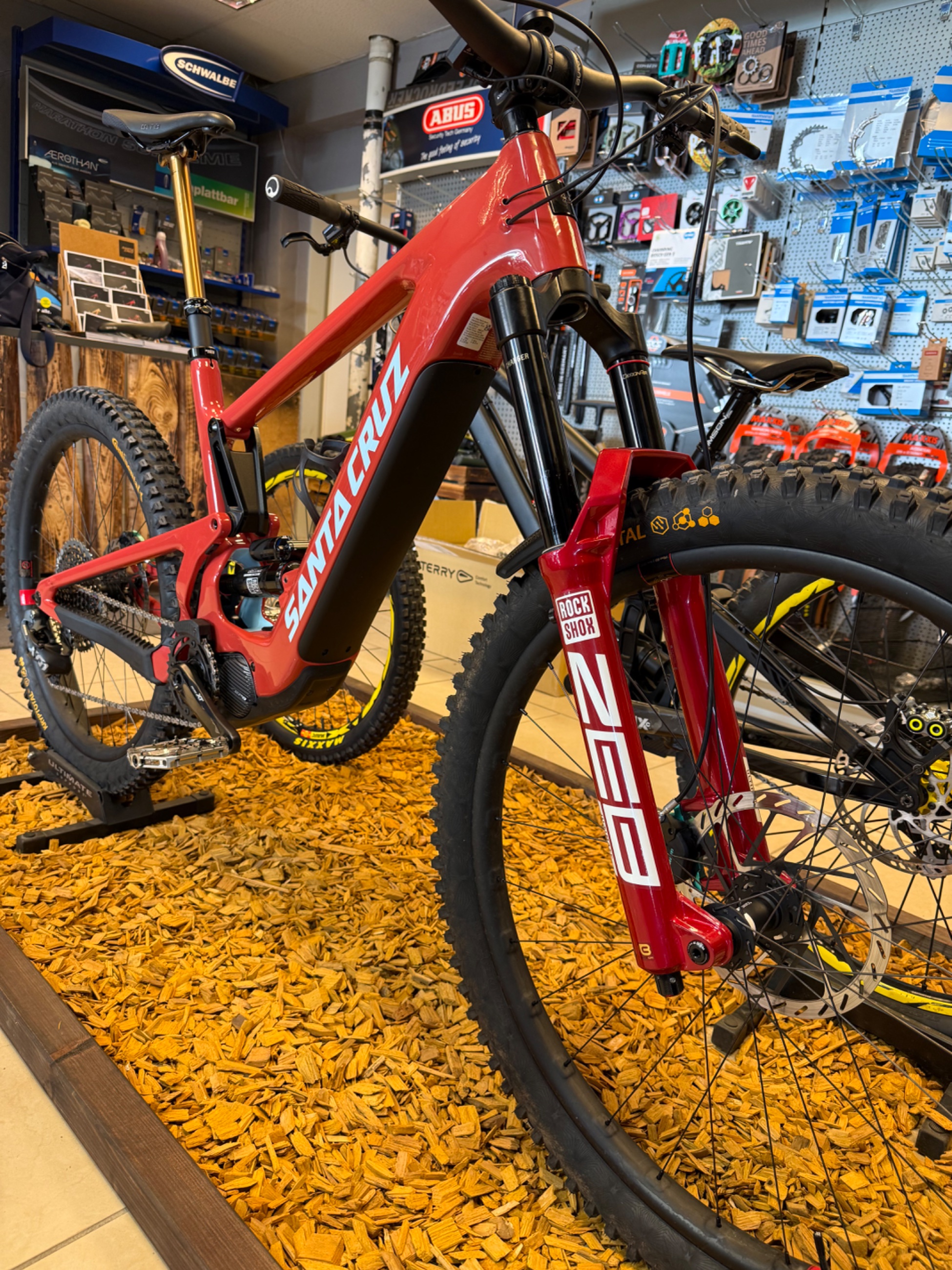

Habe grad gestern die 180er Zeb einbauen lassen, bin aber noch nicht gefahren… Berichte aber wie sich das fährt.. 👌🏽 sicherheitshalber hab ich aber noch das 170er Airkit liegen..

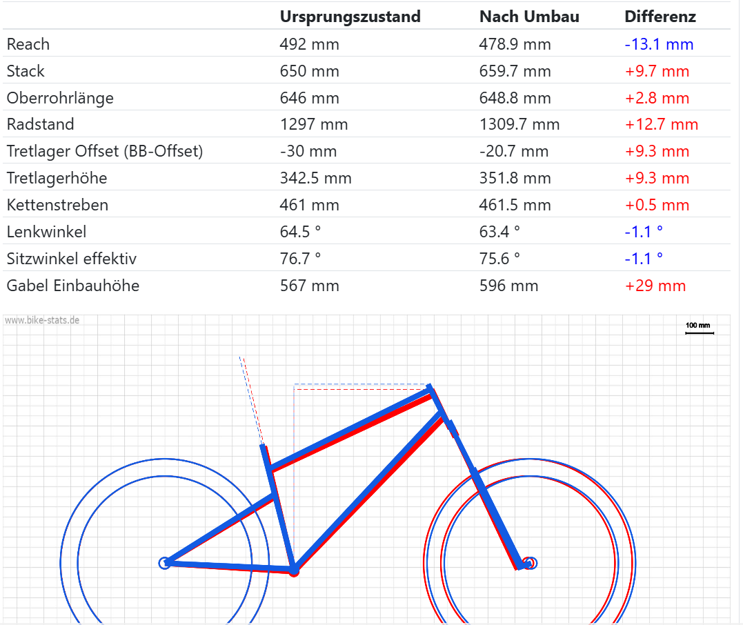

Dir muss bewusst sein, dass dir durch das + an Federweg vorne auch recht viel Reach verloren geht. Zumal der Schritt von 160 auf 180 schon etwas radikal ist oder? 🤓
Weiß ich noch nicht, schauen wir mal.. ;) Hab mich mit dem Santa Händler unterhalten der mir die Gabel getauscht hat, er meinte das sollte man nicht so stark merken, zumal die Gabel jetzt auch nicht übermäßig hoch im Federweg steht.. Schauen wir mal, nach der gängigen Formel habe ich immer noch genug Reach, er sollte sich beim XL Rahmen um 5-10mm ändern, glaube damit bin ich immer noch fein mit 190cm Größe.. :D
@Waldschleicher Jawoll, versuche ich auf jeden Fall. Geplant ist morgen / Freitag ne Runde auf Trails die ich grade letzten Sonntag gefahren bin und daher evtl. gut vergleichen kann..
gerade die charger 3 bzw 3.1 stehen deutlich höher im federweg als die vorgänger.
eine 180er verändert die geo da schon ziemlich.
Sitzwinkel über ein grad flacher und reach mehr als ein cm kürzer. also ich würd das so nicht machen.
Im Endeffekt ist das eine ganze rahmengröße kleiner in sachen reach.
naja nur die aussage vom händler ist schon auch gewagt bzw. unsinn.
würd mich nicht wundern wenn der rahmen für max. 170 freigegeben wäre
