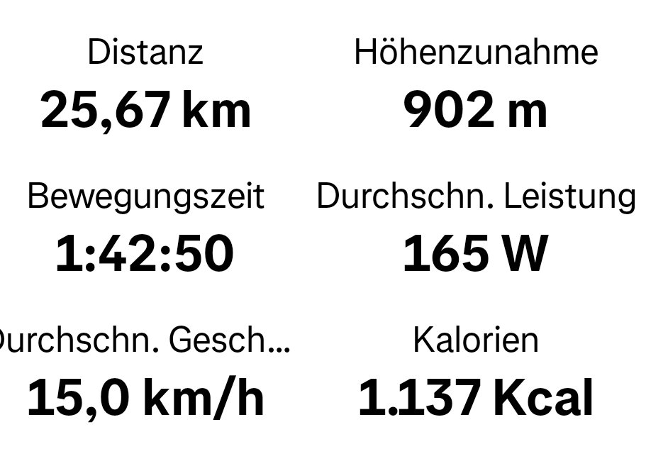

Kommt schon so hin wenn du komplett im Turbo gefahren bist.Habe 15 kg weniger aber nur im Turbo zieht das schon mächtig am Akku.Rest bei mir waren noch 3km .Aber das er ausschaltet wenn leer ist normal.
