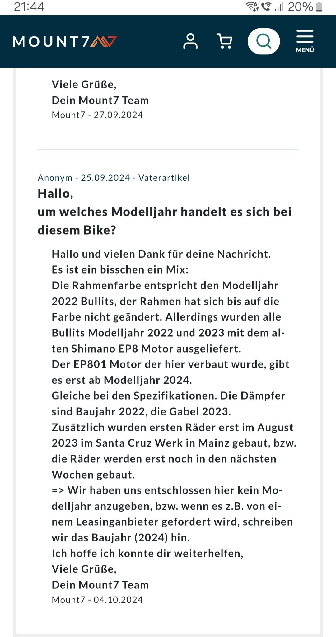

Ja, die Auflistung ist gründlich, aber mitunder eher optional zu verstehen. Ich hatte ja bereits geschildert- an zwei identischen Heckler war die Ausstattung unterschiedlich. Minimal, aber sowas habe ich noch bei keinem anderen Hesteller erlebt.
Bspw. habe ich jetzt ein Santa Cruz Heckler C / X01 / MX, matte dark pewter gefunden. Das sollte ein 24er sein? Laut Beschreibung aber mit dem alten EP 800 und 500W.
Das die Teile teilweise ein Mix sind, stimm schon, aber es geht ja um den Rahmen/ Rahmenfarben.
Nur weil bspw. ein 2022er Dämpfer in einem MY 2023 verbaut wurde, wird das Bike ja nicht zu einem MY2022.
Gerade da habe ich meine Probleme- die Rahmen unterscheiden sich hier nur in der Farbe. Teile wie der Dämpfer aber ggf. auch in ihrer Funktion! Da finde ich es eben frech 2024 komentarlos bereits "veraltete" Technik zu verbauen, ohne dem Kunden eine Wahl zu lassen.
Altbestände müssen eben immer noch weg. Man kann doch die exakte Ausstattung auch vor Kauf einfach abfragen. 😁
Aber klar, anders wär’s schon schöner.

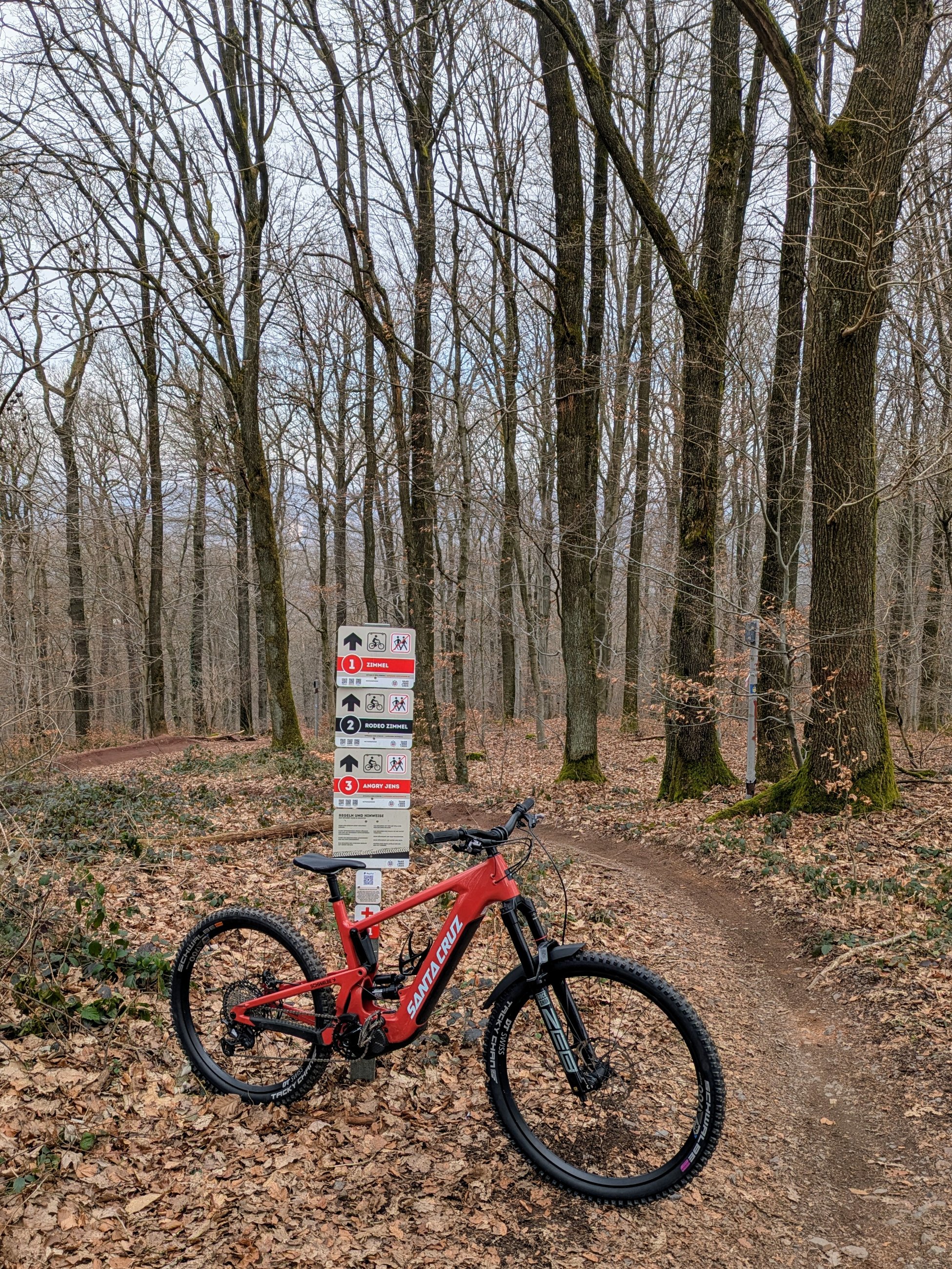

Nach Jahrzehnten des schnöden Pedalierens bin ich nun auch bei der Mofa Gang angekommen. Hab mir im Bikemarkt ein gebrauchtes Heckler C MX 2024 mit sehr nicer custom Ausstattung geschossen. Kompletter XT Antrieb, Dominion, DT HX 1700, Zeb und SDL Ultimate, 210er OneUp und neue SG Tacky Chans soft/ultra soft.
Was soll ich sagen, die erste kleine Runde war eine bewusstseinserweiternde ErFAHRung. Geile rote Rakete! 🚀
Suspension setup vom Vorgänger (der ist genauso fett schwer wie ich) scheint ganz gut zu passen, aber da geht bestimmt noch was. Deshalb die Frage zur Orientierung, falls jemand Bock hat sein setup zu teilen: wie viel SAG fahrt ihr so und wie fahrt ihr die Dämpfung?
