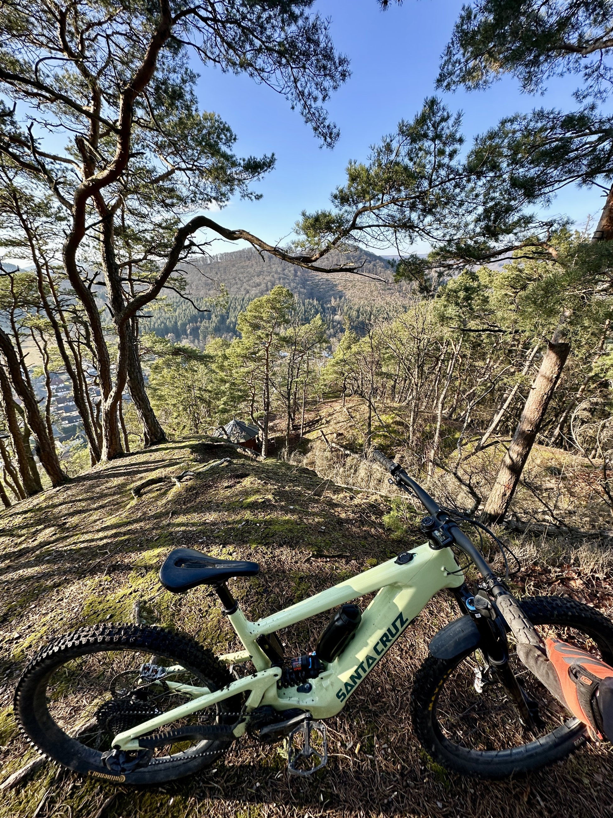

Falls es für jemanden interessant sein sollte, es muss nichts getauscht werden !
Das Seilzug-Ende passt 1A in die Oneup Aufnahme und die "schwarze Tonne" würde nur stören.
Alte Stütze raus ... neue rein ... Probefahrt ... sehr zufrieden !!!
Noch Fine Tuning neue Aufkleber gab es.
