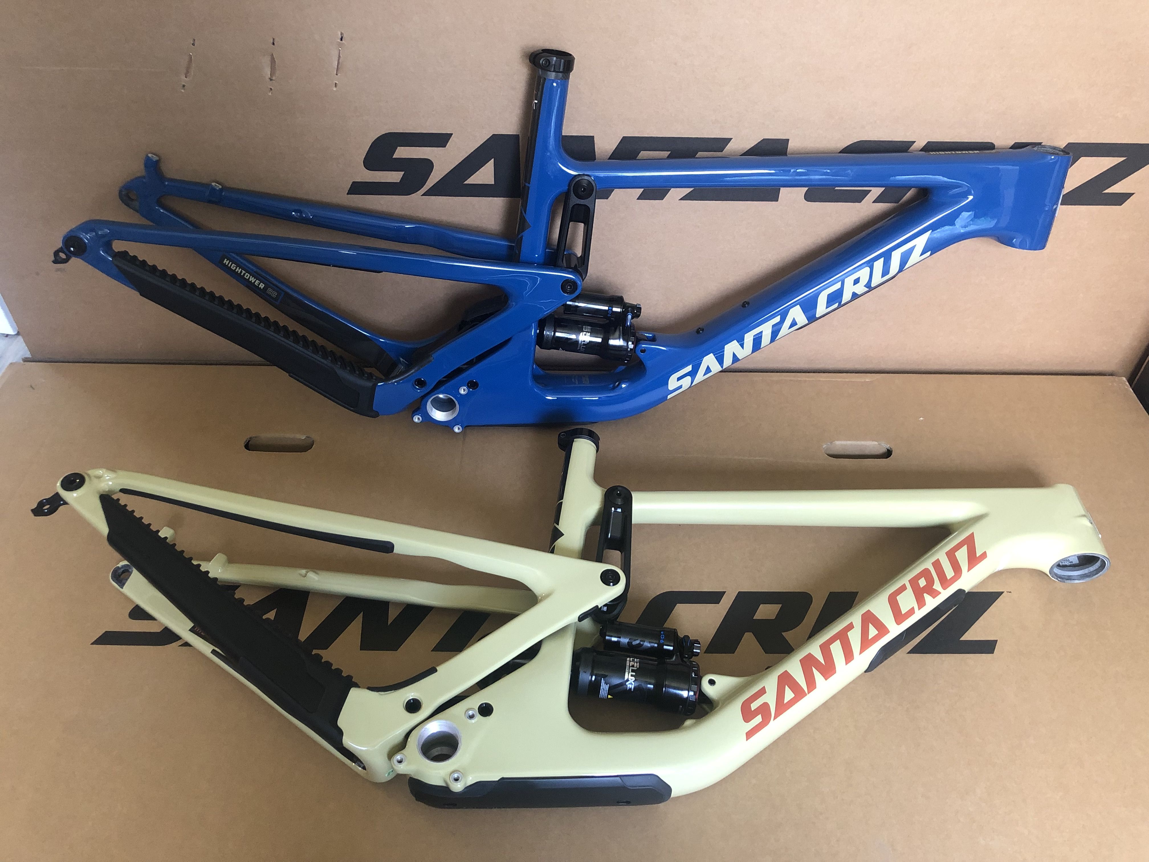

Ich verstehe trotzdem nicht warum der L über 400g schwerer ist als der Hightower LT CC in L.
Ich habe trotz 95kg und ruppiger (=unfähiger) Fahrweise keine Probleme mit der Stabilität des Rahmens...
Hat da jemand eine Idee wo das Mehrgewicht hin ist?

Einfach mal beide Rahmen ansehen und vergleichen, dann sollte die Lösung von selbst kommen.... :D
Gewicht:
Am besten 2.5 kg inkl Dämpfer egal ob das Teil dann unterm Arsch bricht.... Hauptsache das Gewicht passt:spinner::spinner:.. langsam sollte auch jeder versanden haben, dass Santa Cruz nicht auf Leichtbau aus ist sondern auf Haltbarkeit mit bester Funktion, da kommt eben das Gewicht erst an zweiter Stelle...bei anderen Firmen steht an erster Stelle der Flaschenhalter, an zweiter das Gewicht und an letzter Stelle die Haltbarkeit -> und ganz weit hinten dann die Ersatzrahmen...und nein... Gewicht ist nicht mit dem Preis zu rechtfertigen...Teuer muss nicht automatisch leicht sein....ein Porsche wiegt auch nicht weniger als ein Bmw........
Gewicht:
Generell bin ich da absolut bei dir.
Aber waren bzw. sind denn beim Hightower / LT Rahmenbrüche ein größeres Thema? Hatte ich zumindest bis jetzt nicht so wahrgenommen.
nein überhaupt nicht, aber man kann das neue Hightower nicht mit dem alten vergleichen, einfach die Rahmen vergleichen dann sieht doch jeder den Unterschied :confused:
Und ja, es war nötig da der neue VPP Hinterbau im einiges potenter ist!

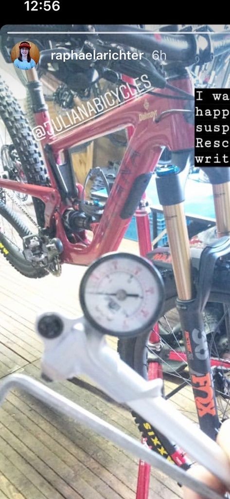

Das Maverick ist doch die Hightower V2 Version von Juliana...
Jetzt frag ich mich wie haben die einen X2 da rein bekommen, wobei das angeblich ja nicht funktionieren soll!
Kann mir das jemand erklären?
Dabei seit
18. September 2015
Punkte Reaktionen
570
Das ist ein Megatower in anderer Lackierung. Da hatten sie es im MTBR Forum auch schon drüber.
Sieht man auch an den Leitungseingängen am Steuerrohr.
Ok ... danke für den Hinweis.
Der DHX2 passt aber allem Anschein nach trotz der Aussagen von SC. Ob dann ein X2 vom Durchmesser trotzdem passt oder wird das das Ventil im Weg sein?

Ist von euch jemand mal dem Bild nachgegangen mit dem DHX2?
Wäre ja schon eine interessante Erweiterung für das Hightower.
