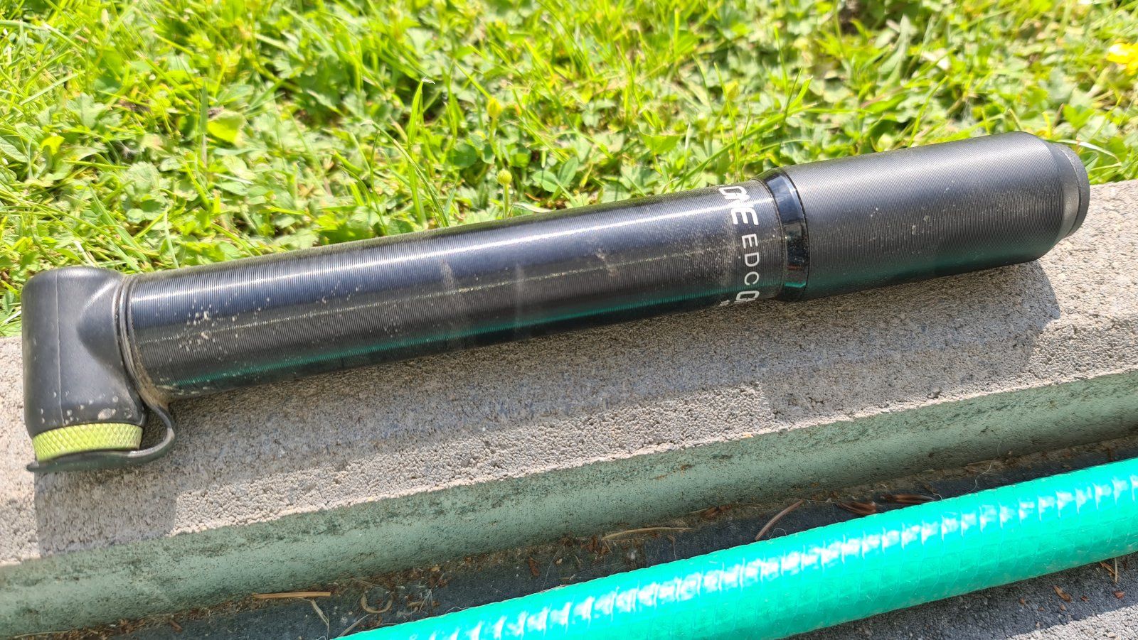

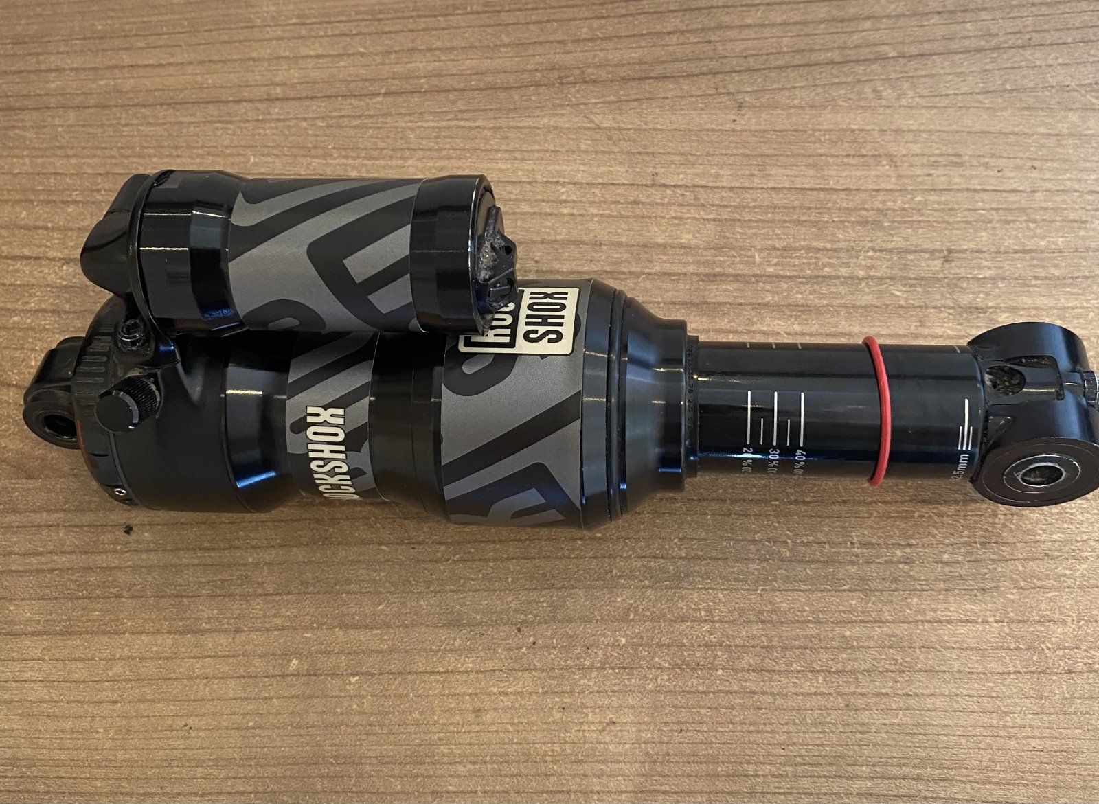

Endlich auch die passenden Decals für die Megneg Kartusche aufgebracht. Natürlich farbtreu in desert. Slikgraphics ist die richtige Adresse dafür. :i2::daumen:

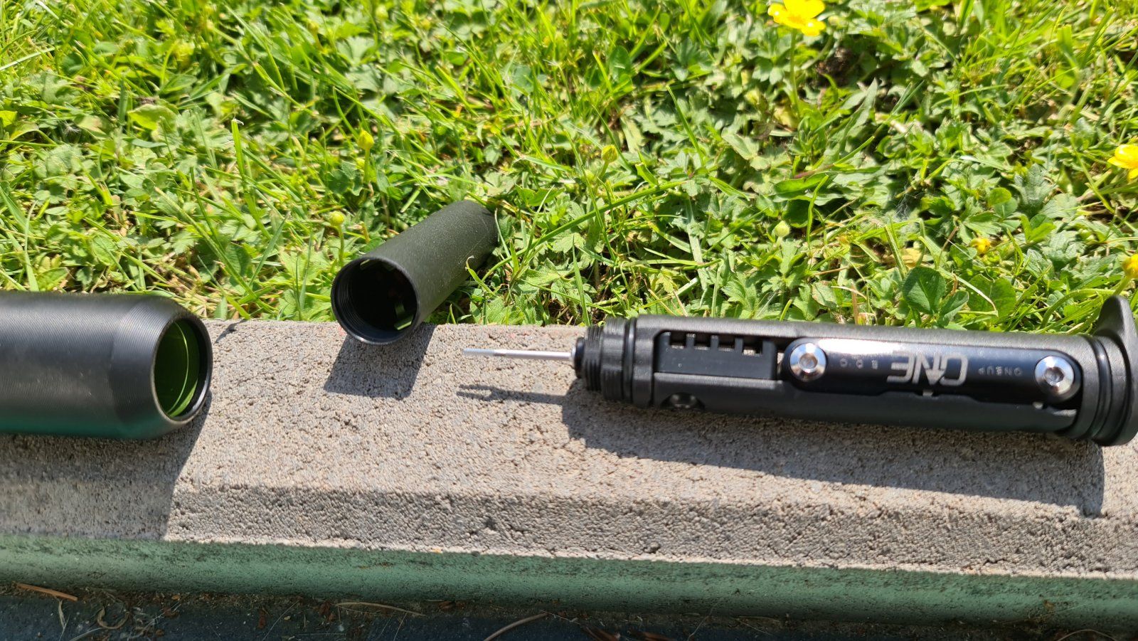

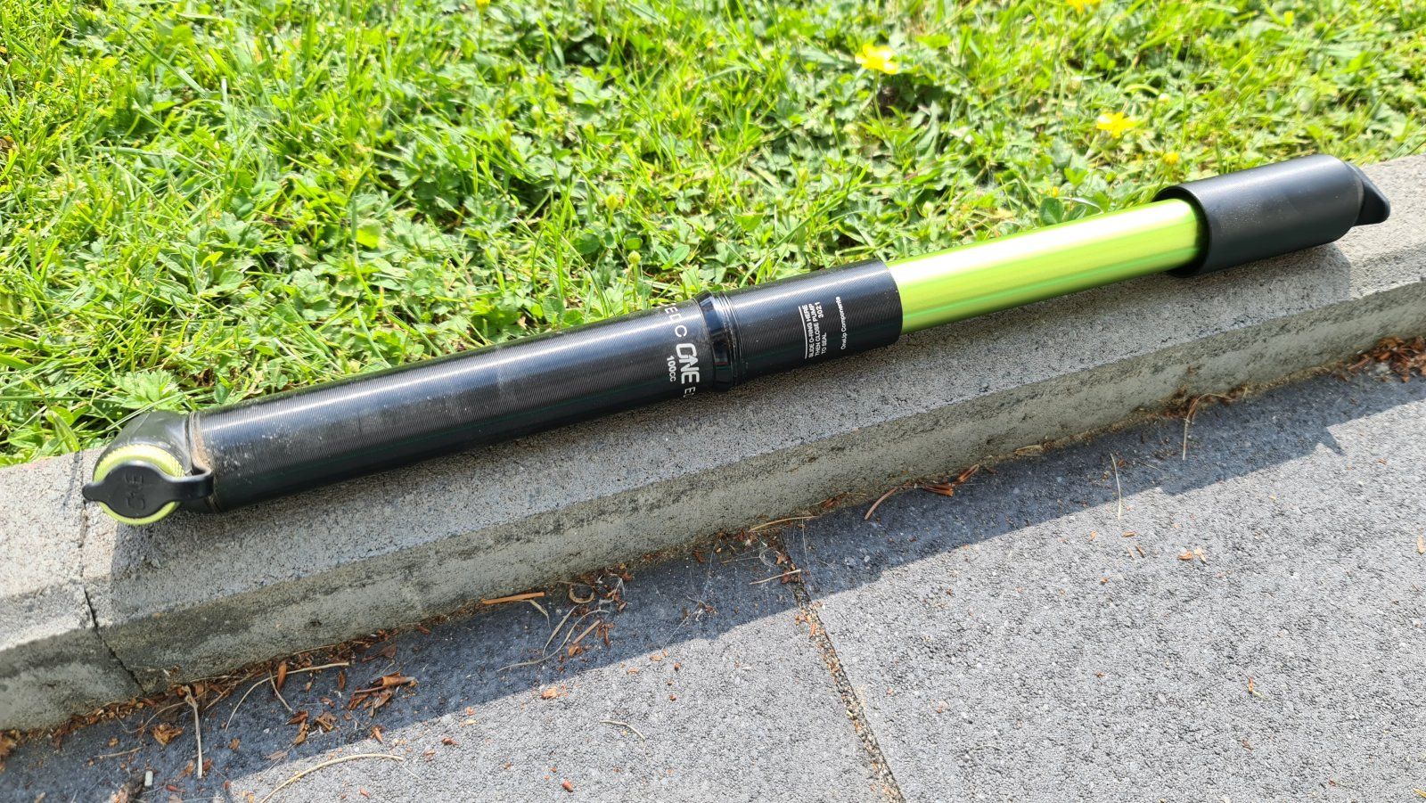

Kannst du da mal ein paar detailfotos von der pumpe und tool einstellen :)
Mache ich morgen mal. Ist das EDC Tool, was man auch im Vorbau nutzt mit dem Tublessflickzeug, das passt komplett in den Pumpengriff (1 zu 1 wie im Vorbau)
Die Pumpe ist aus Alu und macht einen sehr wertigen Eindruck.
Kostet zwar ordentlich Geld, aber ich habe 3 Halter für meine Bikes, das relativiert den Preis wieder.

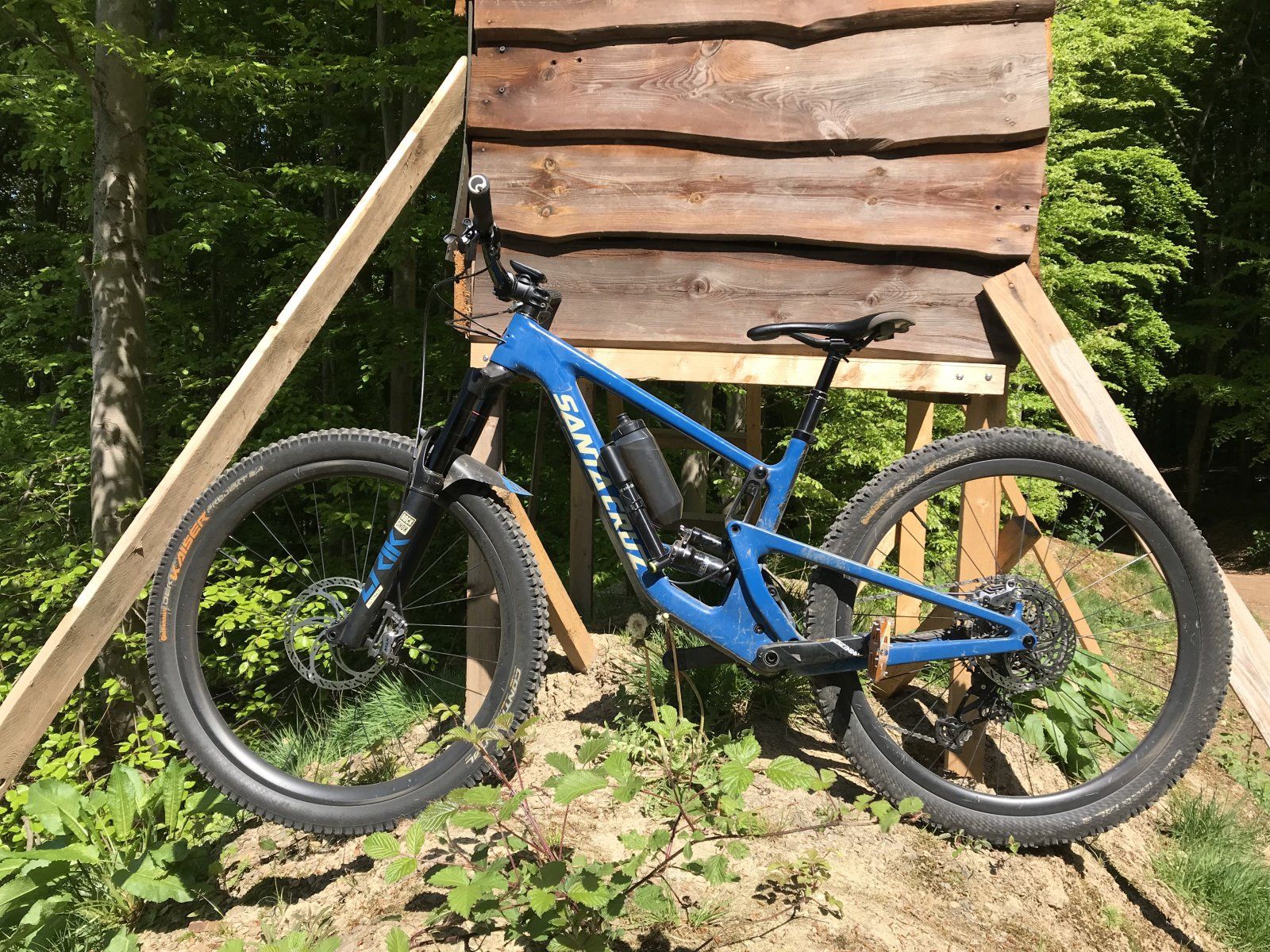

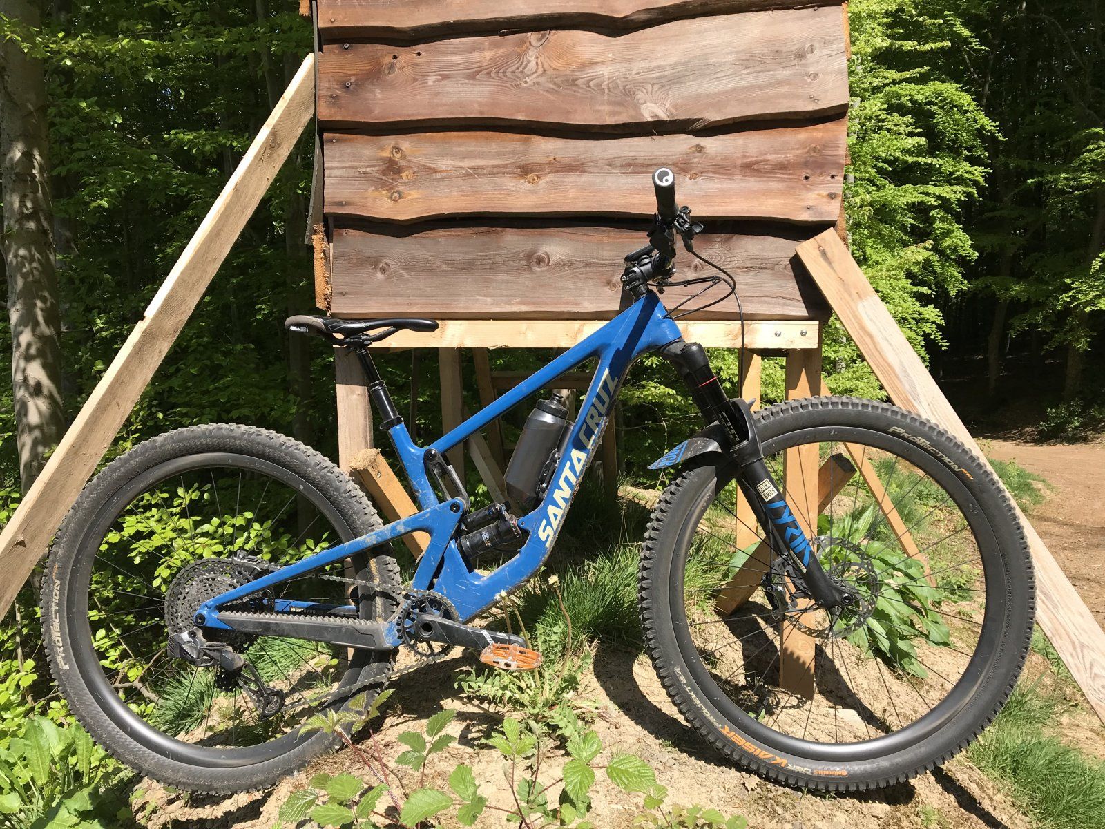

Anhang anzeigen 1474114Bei mir ging es heute auch wieder los mit der Big(ish) Bike Saison 😛

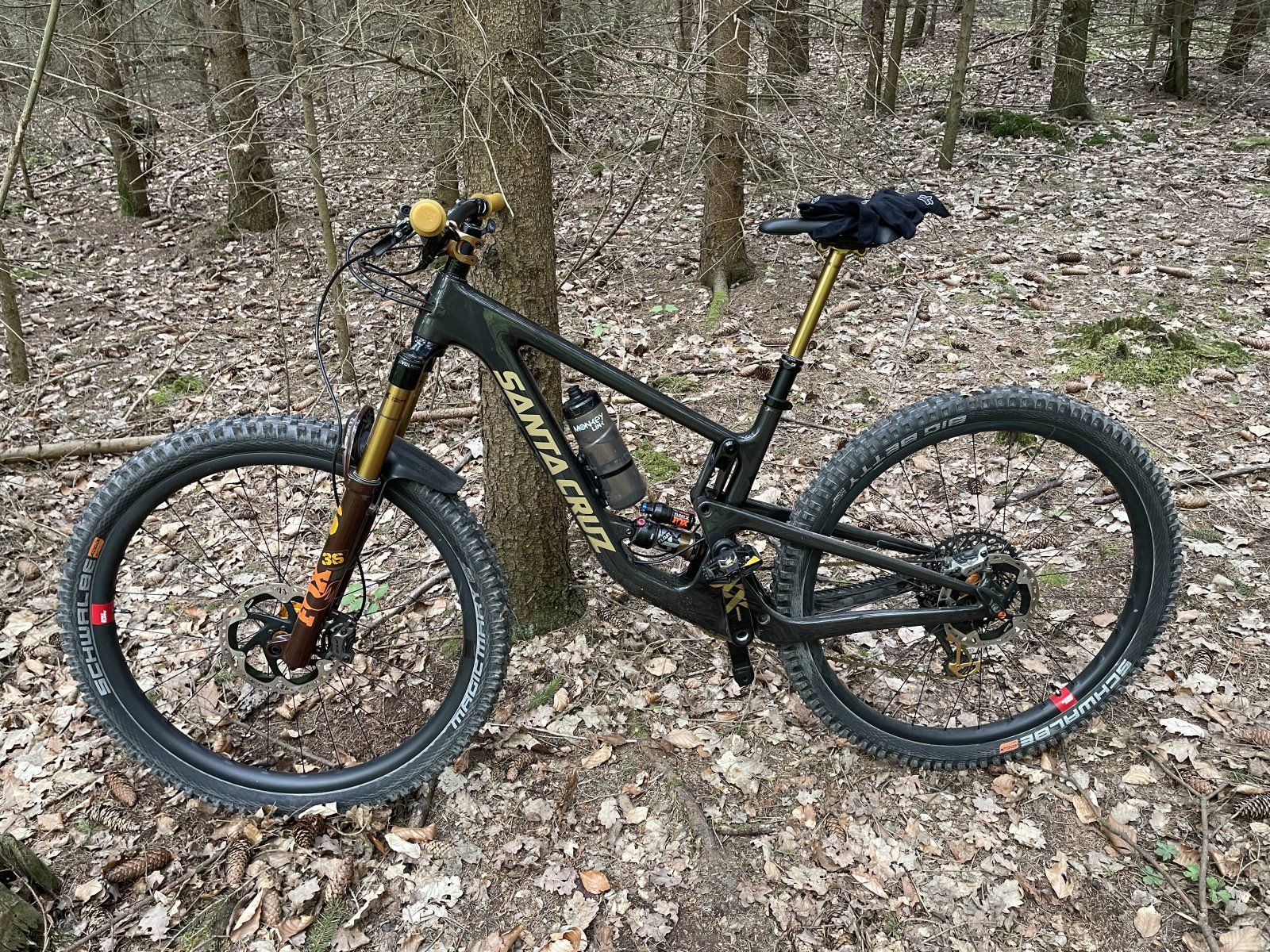

Kann hier jetzt auch mit Posten. Habe das 1. WE mit meinem neuen Bike in den Knochen und bin Happy. Vom Tallboy kommend, hätte ich nicht gedacht welche GEO Unterschiede letztendlich zum Hightower bestehen. Bin überrascht wie stark das Hightower klettert, finde fast besser als das Tallboy. Thanx to @jenBike für die Realisierung meines Traums🤟🙌. Lasset die Trails kommen.
