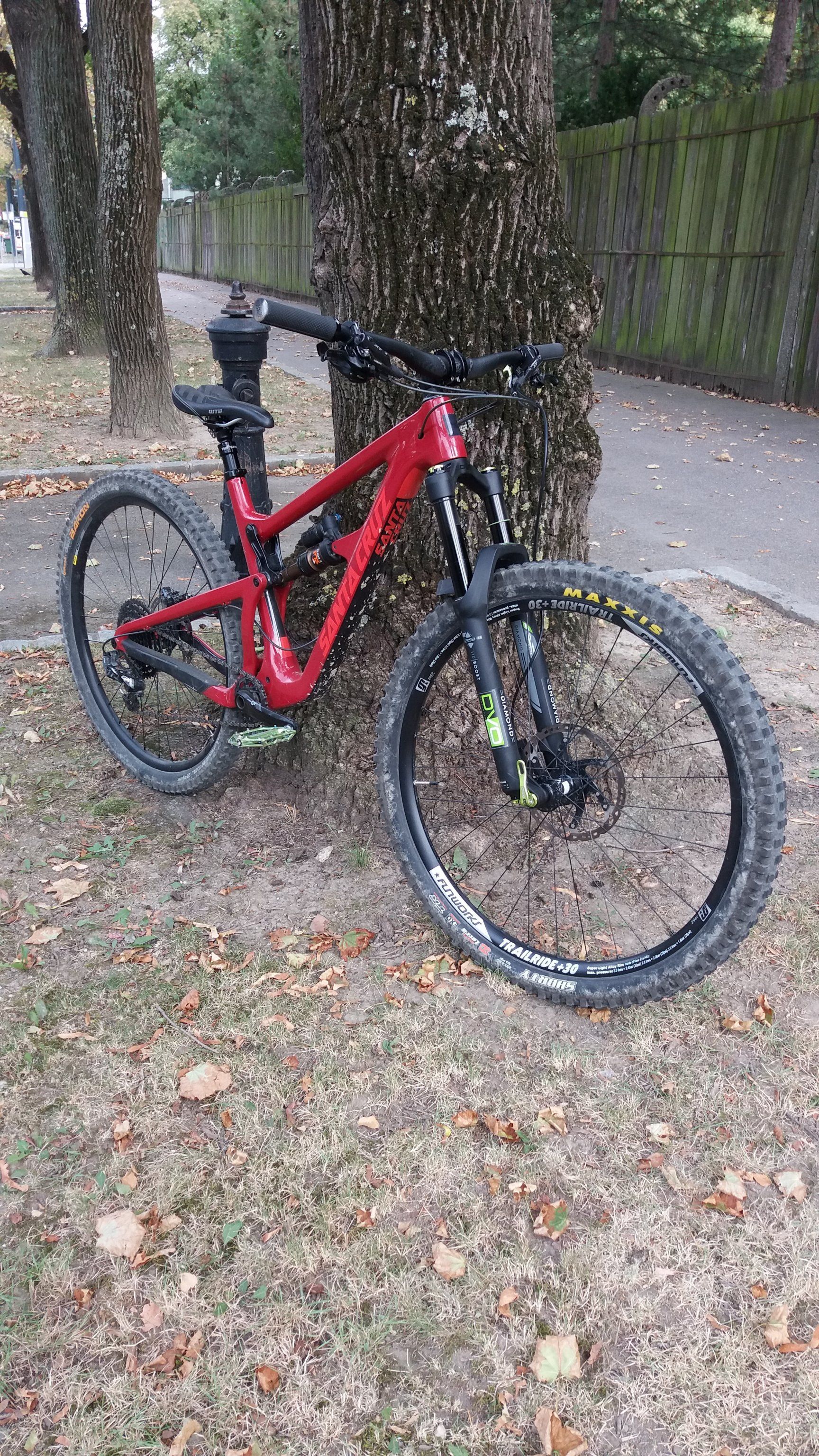

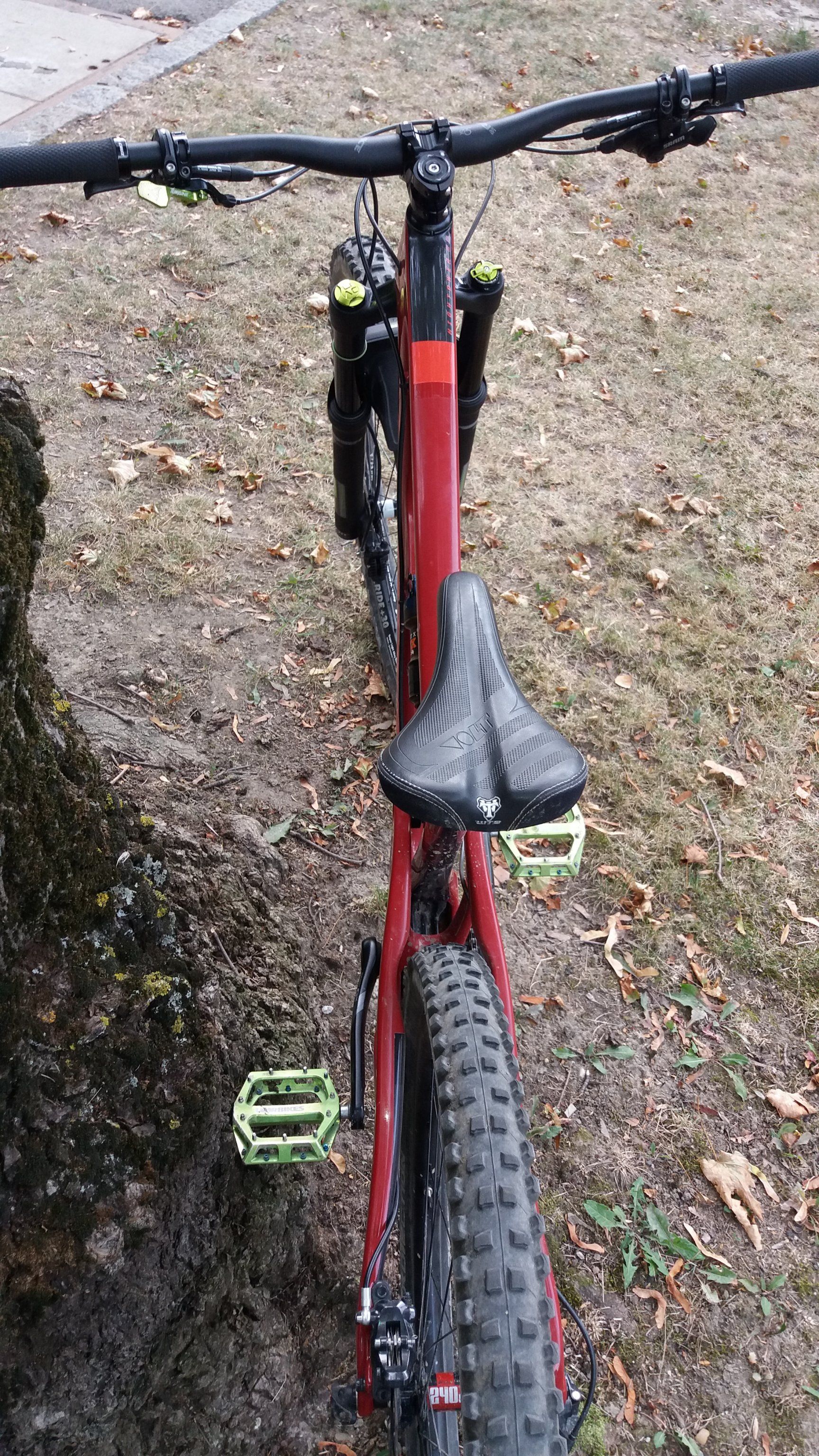

Damit hier mal wieder ein Hightower in einer Updatevariante gezeigt wird:
Meins hat statt der Easton Haven Dropper 150mm eine Raceface Turbine 175mm bekommen (den grünen Hebel :D und den kompletten Remote-Teil konnte ich praktischer Weise identisch weiter verwenden) und eine DVO Diamond Boost 150mm und ist damit farblich und technisch bis auf vielleicht mal einen anderen Reifensatz genau meinen Wünschen entsprechend! Taugt mir! :love:
