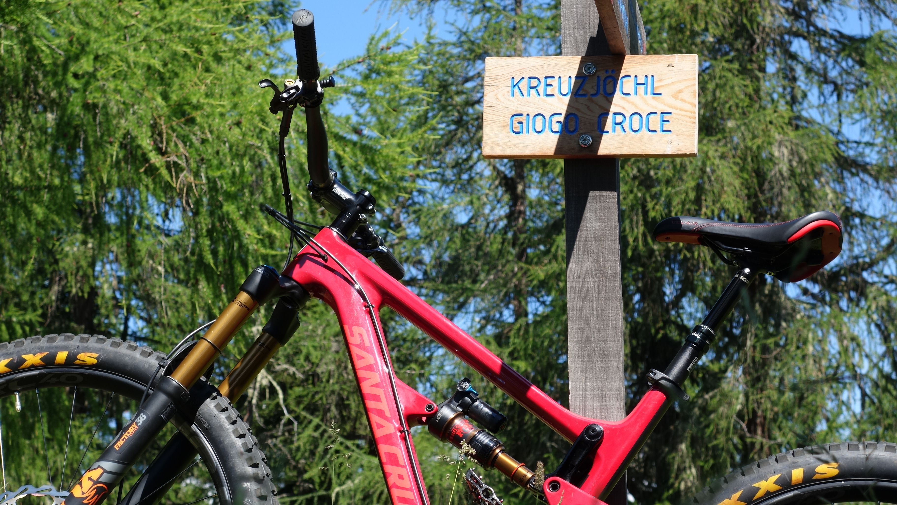

Servus
Ich fahre mein HT in L bei 182cm und 84er Schrittlänge.
Damit das Vorderrad an steilen Anstiegen nicht zu sehr steigt , habe ich einen 70mm Vorbau montiert.
Die 170mm Sattelstütze hab ich relativ weit heraus gezogen.
Die Santas bauen schon recht kurz , deswegen würde ich mit Deiner Größe eher ein XL nehmen.
Aber das solltest Du wirklich bei einer Probefahrt selbst heraus finden :winken:
Bei diesem Bild ist die Sattelstütze allerdings noch nicht ganz Ausgefahren.
