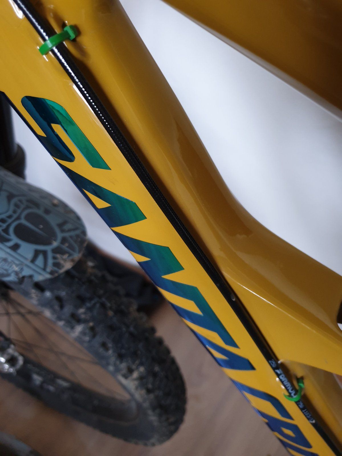

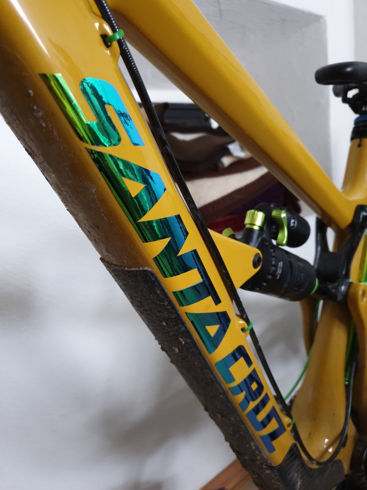

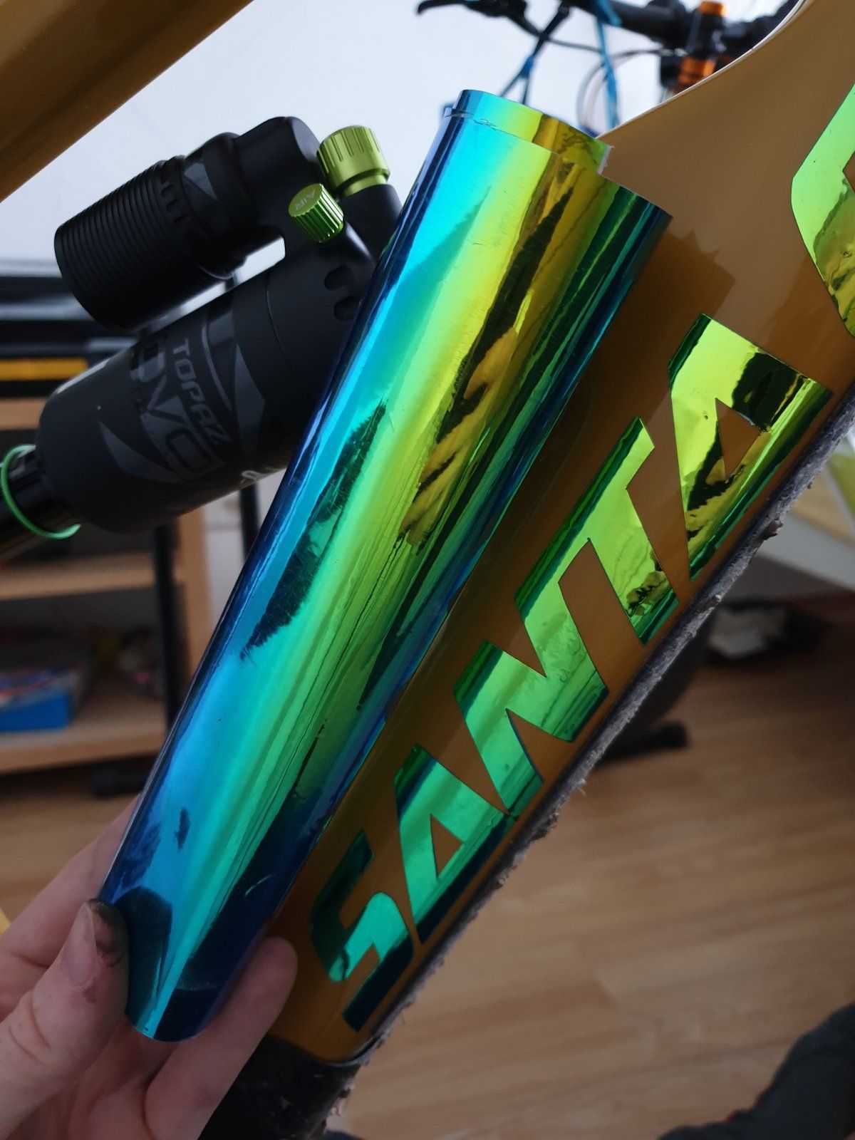

Ich trenne mich nach langer und schöner Zeit von meinem Hightower. Wird einfach mal Zeit für einen Tapetenwechsel. Bei Interesse einfach mal in meinen Bikemarkt schauen.
War echt ein schönes Bike für alles und hat mir lange Zeit immer ein Grinsen beim Fahren beschert.
Dämpferwechsel auf DVO Topaz und in Verbindung damit den Schriftzug an Unterrohr neu foliert.
