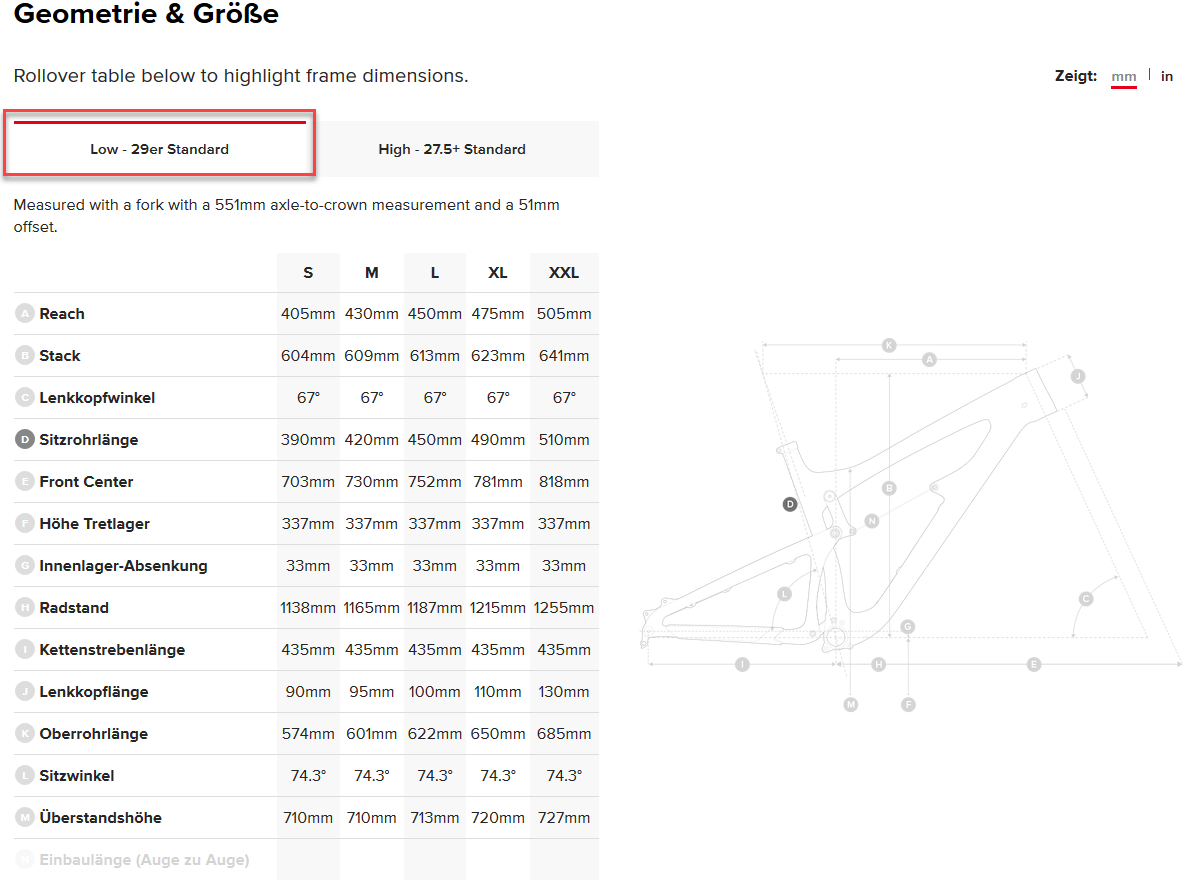

Das Thema war zwar schon länger nicht mehr, aber ist es noch jemandem passiert dass das Hinterrad am Sattelrohr anschlägt? Ich fahr den originalen Dämpfer mit dem normalen HT Link. Habe tatsächlich gerade Abriebspuren am Sattelrohr entdeckt.:spinner:
Welche Rahmengröße? Bei meinem Größe L ist davon nichts zu merken, und ich fahre Highroller WT 29x2,5", die sind nicht so klein. Aber Abkleben schadet offenbar nicht. Komisch ist es dennoch.
Ich fahr nen XL Rahmen mit 29er auf low wenn mich nicht alles täuscht. Halt so wie man die 29er fährt, müsste low sein. Ich bin mit 95Kg nicht unbedingt ein Leichtgewicht, aber das wundert mich schon etwas.
Wenn du ein paar Spacer in den Dämpfer steckst sollten die Durchschläge doch weniger werden. Wegen der erhöhten Endprogression.
Fahre den XL mit LT-Link / (3Token/spacer ) im Float x2 in 57mm auf nem Aggressor und bis jetzt alles jut.
Laut Santa Cruz Homepage ist die LOW Einstellung für die 29er.
Ich hatte das letztens auch mit Reifenkontakt. Fahre im Moment den originalen Link mit DVO Topaz 200x51 Dämpfer. Reifen ist ein 29x2.3er Aggressor auf Newmen 30er Felge.

Minion DHR 2 in 29“ 2,3er müsste das sein. Auf DT Swiss 511er Felge, in der Low Einstellung die für 29er gedacht ist. Mal den Dämpfer checken ob es evtl. daran liegen kann, der Hinterbau flext auf jeden Fall recht stark. Keine Ahnung ob das schon immer so war, denke aber nicht.
Lass doch mal die Luft aus dem Dämpfer und guck ob es dann zu einer Berührung kommt.
Habe einen XL Rahmen und 29x2,35 Hans Dampf. Habe da noch 1,5cm Luft zwischen Reifen und Sitzrohr.
Baue jetzt auf den LT Link um - bei Verwendung des 200x51 Dämpfer. Hoffe, dass da nix schleift...
Kann es dann wohl gar nicht bzw bleibt mehr Platz übrig - der LT-Link macht ja, dass man 57mm Hub bei gleicher Einbaulänge fahren kann, und bei dem Übersetzungsverhältnis kriegst du ja einiges weniger Federweg raus...
Btw bin ich noch immer so happy mit meinem Hightower! Das Ding ist einfach genau abgestimmt und macht alles perfekt mit. Ich fahre es mit Flipchip Hi und 29x2,5" Hightower 2 WT auf 30mm Maulweite hinten. Auf Lo kann ich mich auch nicht erinnern, dass etwas geschliffen hat mit dem Baron Projekt 2,4".
