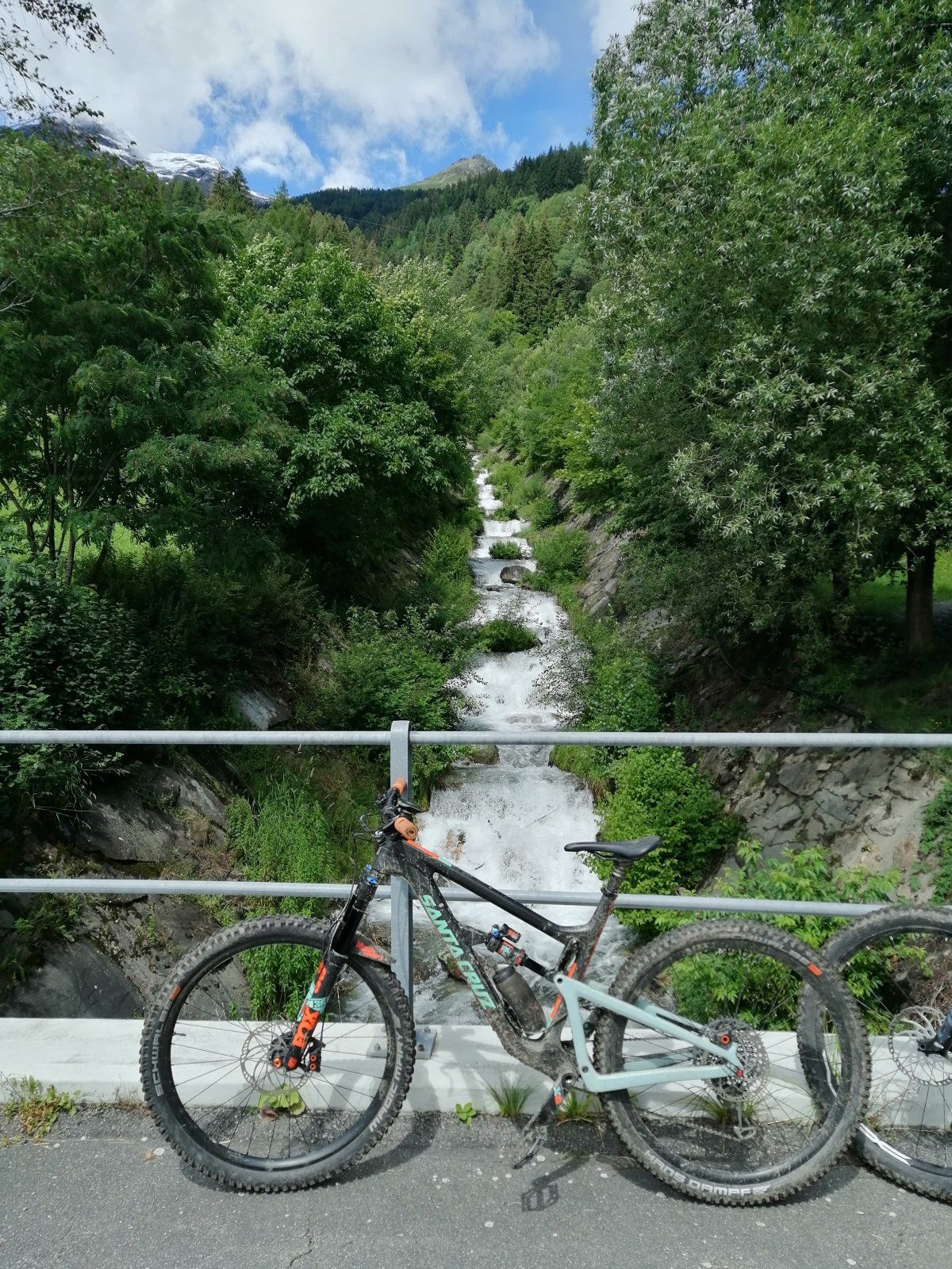

Das Hightower läuft wieder, danke diesem Forum hier. Echt klasse.
Es ist der Hinterbau vom Hightower LT aus dem Bikemarkt geworden. Danke an den Verkäufer für die schnelle Abwicklung.
Da ich mein HT eh schon auf LT umgebaut hatte, mit langem Dämpfer und LT Upper Link, habe ich nun komplett auf LT umgestellt. Dazu war dann noch ein neuer Lower Link vom LT nötig.

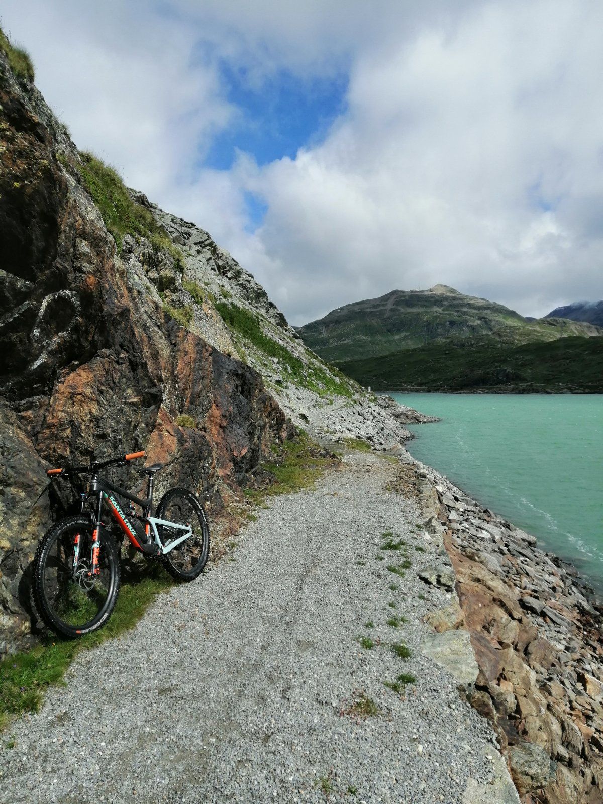

Bike fährt wieder und ich habe wieder Spaß damit. Aktuell gerade in Livigno. Einfach ein Traum, sowohl das Bike als auch die Trails.

Ist leider nicht der gleiche Farbton, der HT Rahmen hat ja mehr ein Mint, der LT Hinterbau eher Hellblau. Bis jetzt gefällt es mir noch ganz gut.
Sind gestern, für meine Verhältnisse, ziemlich ruppige Trails gefahren, da machte der Hinterbau wirklich eine gute Figur. Schluckt gut die groben Schläge, aber man bekommt noch Feedback vom Untergrund.
Da war ich schon froh um den Umbau auf LT mit den 150mm Federweg und dem Fox Dämpfer.
