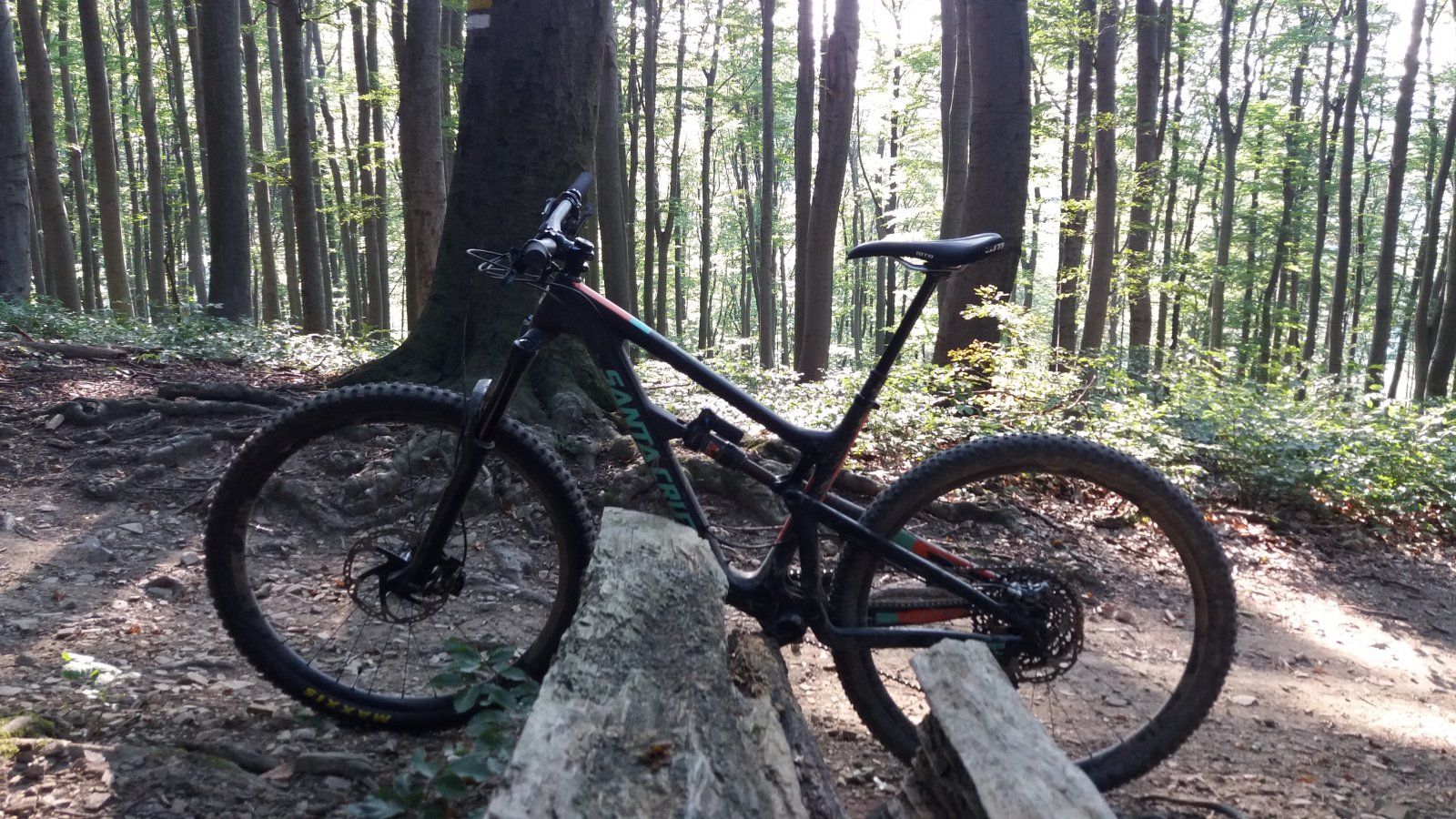

Ich habe den Rahmen gebraucht gekauft und da hatte schon gut seitliche Spuren im Carbon. Nun hatte ich zum Schutz ein Blech eingeklebt.
Aber viel Spielraum für zum Beispiel eine leichte acht und/oder sich beim Antritt ein verwindendes Hinterrad ist da nicht.

Es wäre nur einfach ein Mehrwert, wenn es einen größeren Freirauf gäbe.

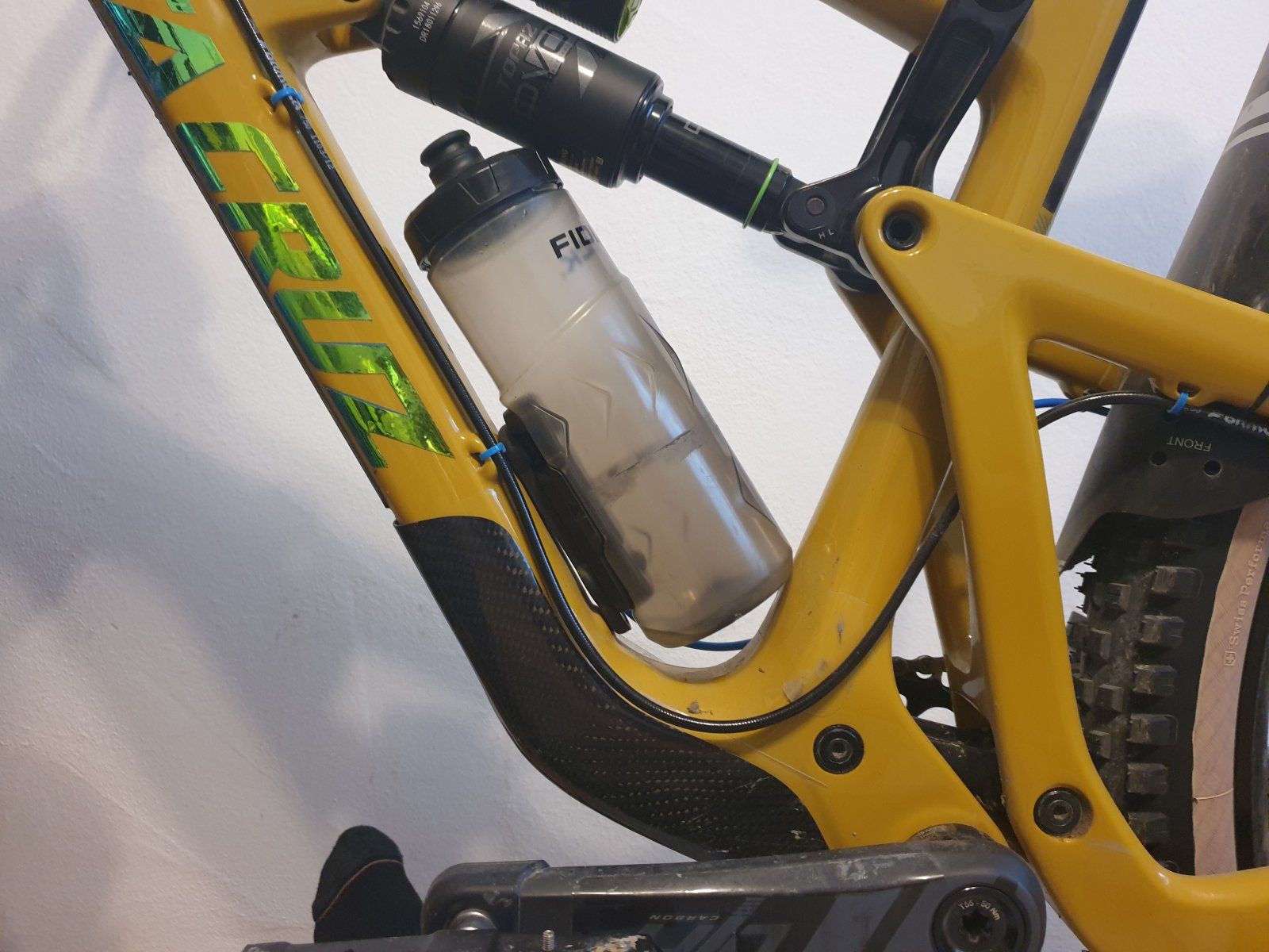

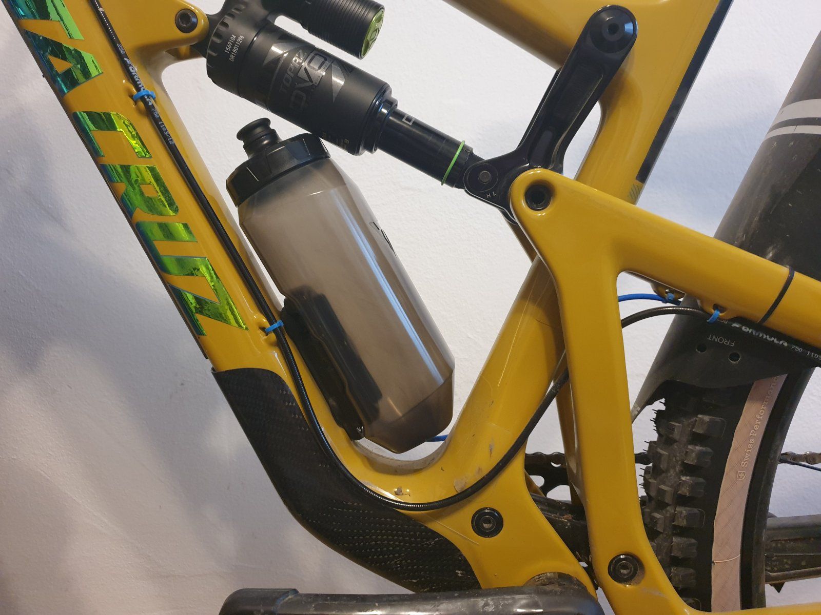

Ich habe die Thirstmaster 5000 Flasche von YT gekauft. Gegenüber der 600ml Fidlockflasche hat die YT Buddel fast 40% mehr Inhalt (835ml) und passt deutlich besser in den Rahmen Größe L. Siehe auch beigefügte Bilder zum Vergleich.
Die YT Flasche berührt weder Rahmen noch Dämpfer. Ich habe nach diesem Foto die Aufnahme am Rahmen nicht ein Stück in Richtung Tretlager verschoben.
Die YT Flasche (ohne Connector) kostet 14,90€ plus 6,90€ Versand. Freundlicherweise lag ein großer Bogen mit YT Aufklebern im Paket.
Ich habe den Connector von meiner Fidlockflasche transplantiert. Da gab es keinerlei Probleme. 20210903_070008.jpg20210903_065822.jpg
