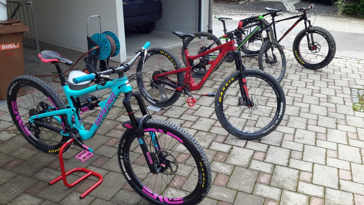

Mein Hightower 29”
Fork: Dvo Diamond 150mm
Shock: Dvo Topaz
Wheelset: Race Face Turbine R
Dropperpost: Race Face Turbine
Brakes: Sram Guide RSC
Crank: Race Face SixC 170mm
Chainring: Absoluteblack Oval 30t
Pedals: Crank Brothers Mallet E
Tires: Maxxis Minion DHF 2,4 / Maxxis Agressor 2,3
Handlebar: Race FAce SixC 35mm
Steam: Race Face Atlas 50mm/35
Grips: Race Face Love Handle
schöner Aufbau!
Wie bist du mit deinem SQLab Ergowave zufrieden? Bin auch am überlegen einen an mein Hightower zu bauen!
