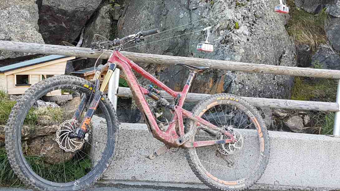

Ich habs gleich mal geputzt das Dreckstück:

Hi,
hab gerade gesehen weil jemand nach den Dämpfermaße fragte. 22 x 8 mm ist die Angabe von SC. Hab ich so beim Huber auch geordert gehabt. Hat vorne perfekt gepasst und hinten durfte ich sie richtig reinquetschen. Für meins würde ich hinten wahrscheinlich 21.9 x 8mm jetzt ordern. Auch falls ich mal die Geo mit dem Flipchip schnell ändern will.
Beim meinem Aufbau musste ich vorne auch noch 0.5mm Shims in den Steuersatz machen. Ansonsten war das nahezu unmöglich den richtig einzustellen. Nur falls es jemand interessiert. Beim Buildkit von SC ist wohl auch einer verbaut.
Bin heute das erste mal mit dem 29er Setup gefahren (Zelvy Felgen, i9, Highroller und Minion SS). Am Anfang kam mir das alles sehr hart vor, so beim einrollen. Als es dann Bergab ging wurde das Teil verdammt schnell. Ich muß sagen ich war schon derbe am Grinsen ;) Mein Problem jetzt ist aber das die Guide RSC irgendwie am Limit ist. Das HT könnte deutlisch schneller aber ich bekomme es nicht mehr eingebremst vernünftig. Hat jemand ein Tipp für mich. Bei den 650B+ Teilen ist mir das so nicht aufgefallen, auch vorher am Reign hatte ich damit keine Probleme mit der RSC.
Gruß und schönen Abend noch.

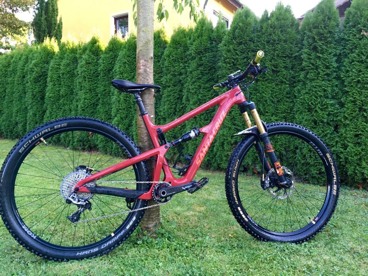

Mein Hightower 29”
Fork: Dvo Diamond 150mm
Shock: Dvo Topaz
Wheelset: Race Face Turbine R
Dropperpost: Race Face Turbine
Brakes: Sram Guide RSC
Crank: Race Face SixC 170mm
Chainring: Absoluteblack Oval 30t
Pedals: Crank Brothers Mallet E
Tires: Maxxis Minion DHF 2,4 / Maxxis Agressor 2,3
Handlebar: Race FAce SixC 35mm
Steam: Race Face Atlas 50mm/35
Grips: Race Face Love Handle
Schönes Bike, guter Aufbau!
Was ist das für ein Mudguard?

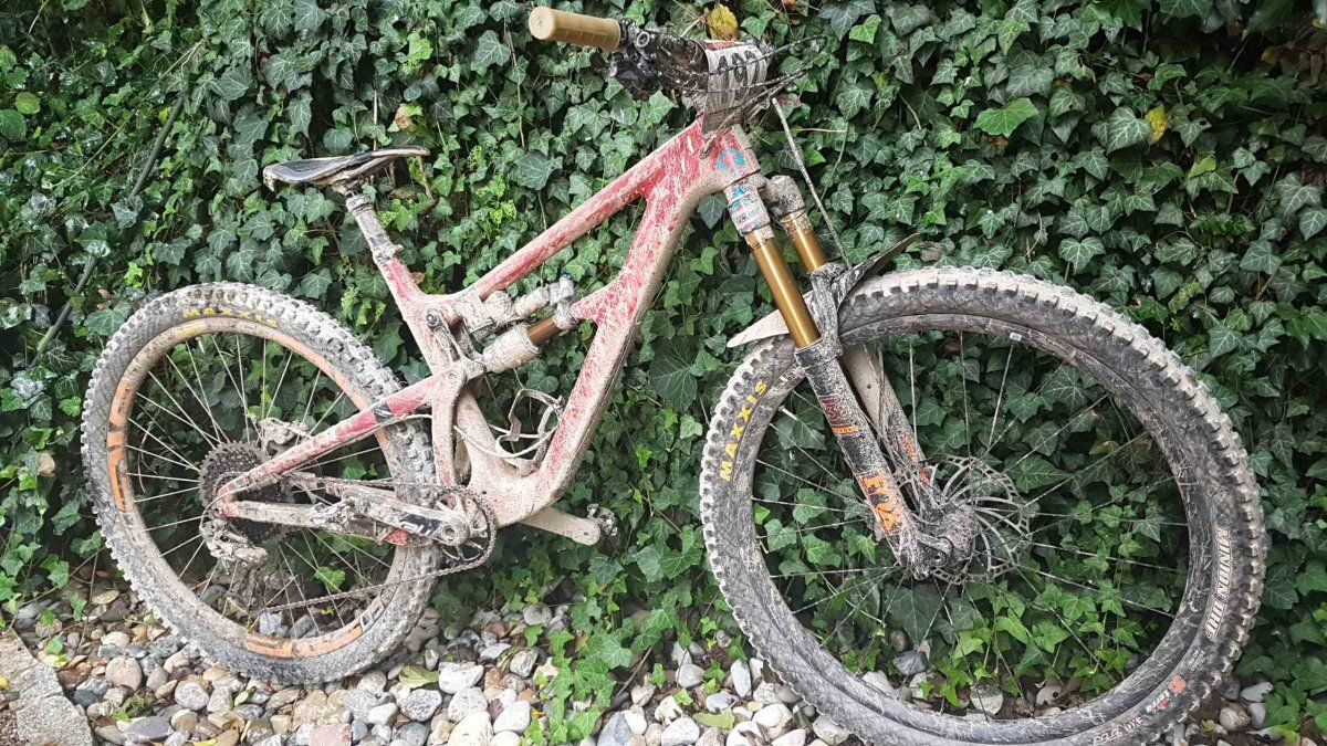

Hier mal meins beim Nightride abgelichtet:
Hast du nach solchen actions Probleme mit dem schon oft erwähnten Knarzen?
Schwanke zwischen einem Switchblade und einem HT. Aber das Knarzen ist ein echter Abturner...
lass dich nicht davon abhalten. es knarzt nicht mehr und nicht weniger als die meisten andreren auch, hatte auch 2Nomads, Tallboy, Bronson, und V10´s und alles in Griff zu bekommen... am ehesten mal nach dem unteren Link schauen, gut fetten und lieber zu wenig als zu viel anziehen.
