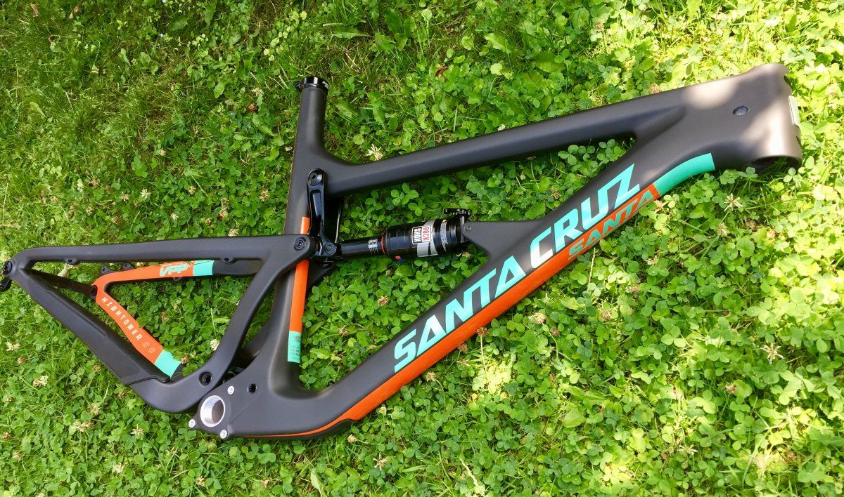

Ist der Hinterbau auch feinfühliger wie der des 301?Ich hab es auch blind bestellt. Komme vom Nicolai ion16.
Ist anders zu fahren, aber ich wollte auch etwas mit weniger federweg da dieser bei meinem fahrprofil auch nicht nötig war.
). Werde wohl, nachdem die Felge dann irgendwann komplett hinüber ist, hinten auf eine EX 471 wechseln.
Evtl. werde ich aber später doch auf einen Float DPX2 wechseln. Mal schaun.Dass du dir Dellen in die Felge fährst hat nix mit dem FW zu tun, dass liegt eher am Trail, deiner Fahrtechnik und dem Druck im Reifen.

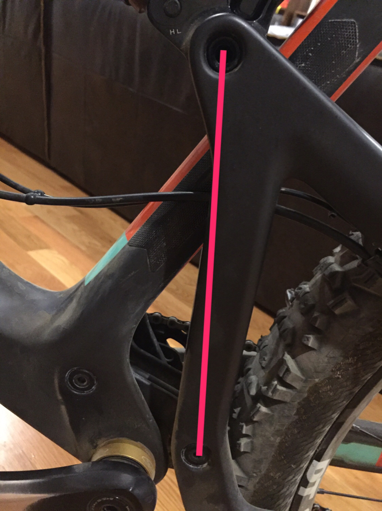

Hast du alle Kontaktflächen des Steuersatzes eingefettet? Bei mir habe ich so die Geräusche eliminiert.
Bau mal die Gabel aus und spann sie mit Kunststoffbacken in den Schraubstock. Dann mal etwas hin und her bewegen.
Kann durchaus ein loser Schaft sein.
Naja, ich hatte mal die Kom i23 für kurze Zeit. Hielt leider überhaupt nicht. Eher Leichtbau als Nehmerqualitäten. Bin dann auf die die normale WTB i25 umgestiegen und alles war gut.Habe alle Kontaktflächen gefettet. Hat leider nichts gebracht.
