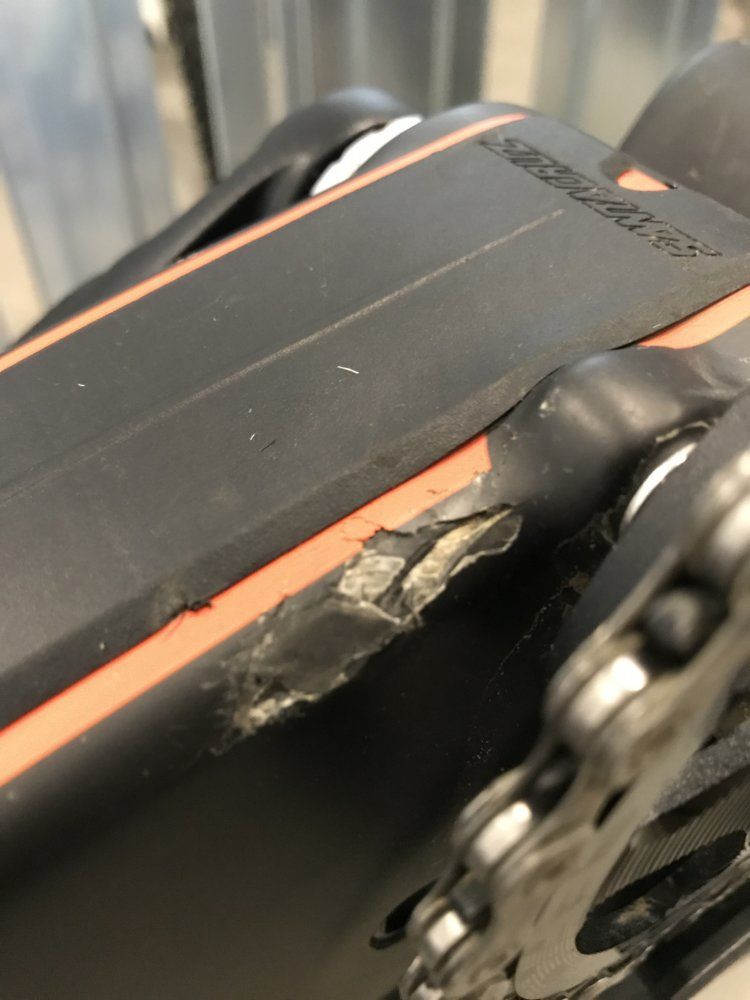

2016er Hightower C Rahmen nach 3 Monaten an einem Stein geschrottet! Santa will 1.510€ für einen KOMPLETT neuen 2018er Hightower C Rahmen?
Fairer Deal?, bin schon bisschen grandig dass das Teil nach 3 Monaten Schrott ist!
Neuen Rahmen holen (könnte jeden haben für das Geld, Modelübergreifend)
Fav: Hightower LT C in Orange
Oder den "kaputten" Rahmen erstmal weiterfahren und hoffen das er hält bis Ende der Saison! Siehe Bilder...
Bin unschlüssig! Und eigentlich pleite

Halten tut der! Das LT gib es nur in schiefergrau oder Tennisball gelb. orange gibt es nur beim normalen HT. SC tauscht glaube ich den Rahmen ohne Dämpfer...dann kannst Du ggf. Nicht ein anderes Modell nehmen ohne neuen Dämpfer zu kaufen.
Das wäre bei dieser Investition das geringste Problem den Dämpfer zu tauschen...
Also meinst dass der Rahmen schon noch was mitmacht? Gerade eher unmotiviert da nochmals 1500€ rein zu stecken! Und nächstes Jahr wäre ein Crash Replacement ja eigentlich nice! Aber nicht in der Hauptsaison nach 3 Monaten...
Ein Bekannter hat sich am Specialized das Unterrohr an einem Spezi zerfleischt und reparieren lassen. Haesslich aber haelt.
SCs sind per se erstmal Materialvergeudung. Eine Reparatur da unten seh ich jetzt nicht als so brutal kritisch. Sehen tusts auch nicht auf den ersten Blick dort.

Ein Freund von mir hatte eine noch viel heftigeres Loch in sein Nomad geschlagen. Der Rahmen war auch gerade einmal ein halbes Jahr alt und der Preis von Santa Cruz ähnlich. Eine Reparatur hat so um die 2-300 Euro gekostet (genaueres müsste ich erfragen) und den Rahmen gerettet. Kann ich nur empfehlen! Gibt ja mittlerweile einige Firmen die sowas anbieten. Das ist das schöne an Carbon, dass es recht gut zu reparieren ist!!
Der Rahmenschutz ist übrigens eher schwach dimensioniert an den Santa Bikes wie ich finde. Wer in einer steinigen Gegend wohnt, sollte aufpassen was er tut, oder ein dickes Verhüterli montieren!

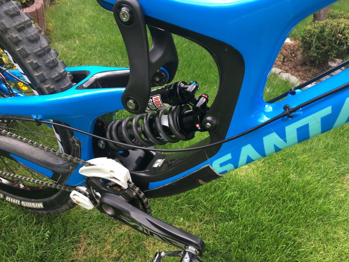

jupp wohl war.
Ich selbst musste bei meinen vorherigen Rahmen auch , aufgrund des kleinen Schutzes Kratzer in dem Bereich hinnehmen
zum Glück nichts wildes.
bei meinen neuen Rahmen habe ich das ganze mit 3m mastic Tape "erweitert" nicht super clean und schön dafür effektiv

schade um Deine Rahmen, sieht echt übel aus. Wurde zwar schon geschrieben, aber ich fahre mein Nomad und HT mit eine Rockguardz Schutz. War im Mai am Gardasee, hätte ich den Schutz nicht gehabt, wäre ein richtiges Loch im Rahmen von einen Stein gewesen, Rockguardz wurde durchschlagen. 35€ haben sich so bezahlt gemacht. Sieht zwar nicht toll aus, spart aber eine Menge Ärger.
