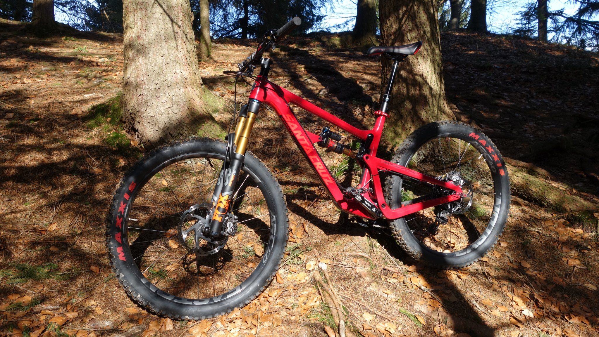

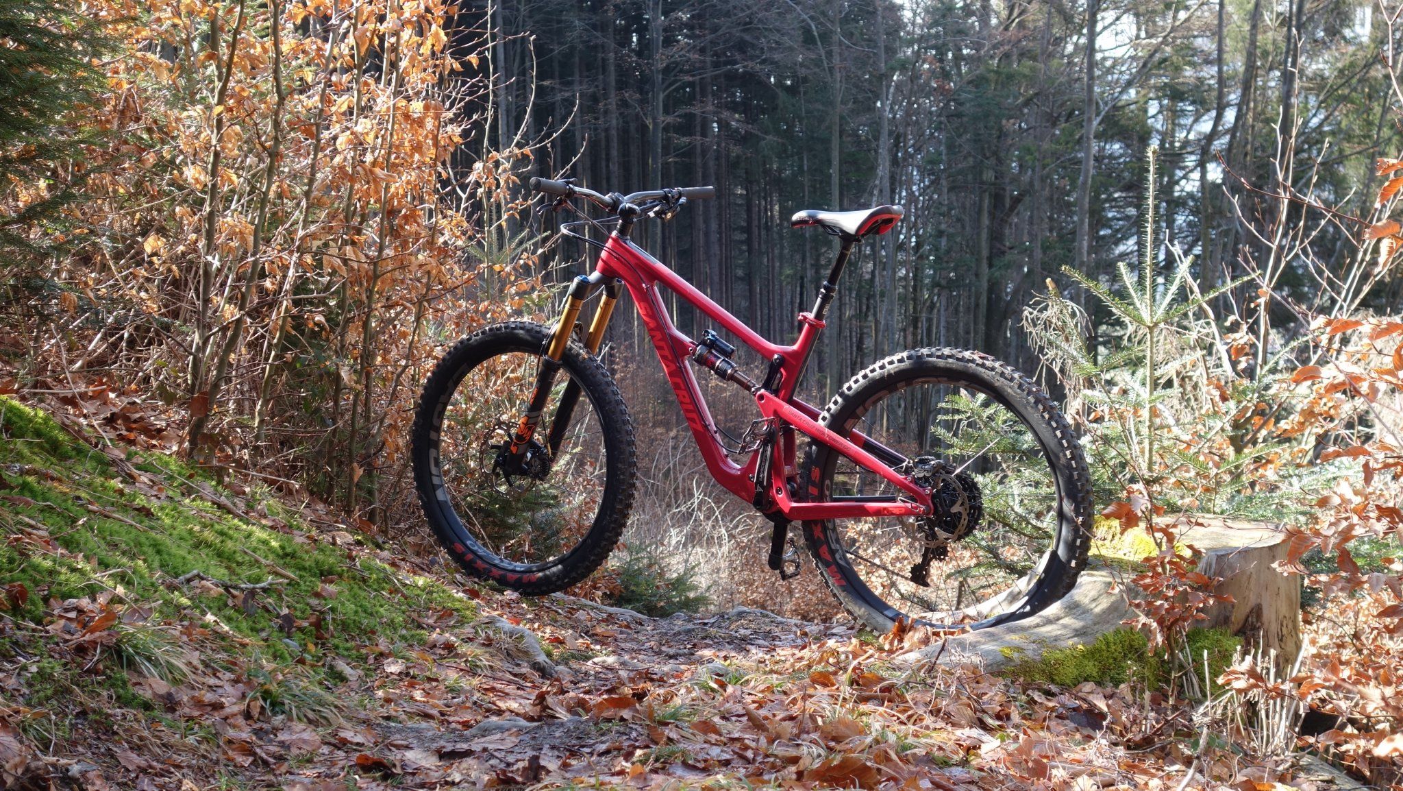

Es lebt wieder. Nachdem mir die RS Pike und die Reverb verreckt sind, stand über den Winter eine Komplettüberhohlung an. Neu sind:
-Fox 36 performance elite 150 mm HSC/LSC (Kashima gefällt mir zu dem Bike nicht, deshalb keine factory)
-Lager neu
-Bikeyoke revive 160 mm
-Hope Floatdisks
-neue Bremsbeläge
-neuer MAxxis Minion F
