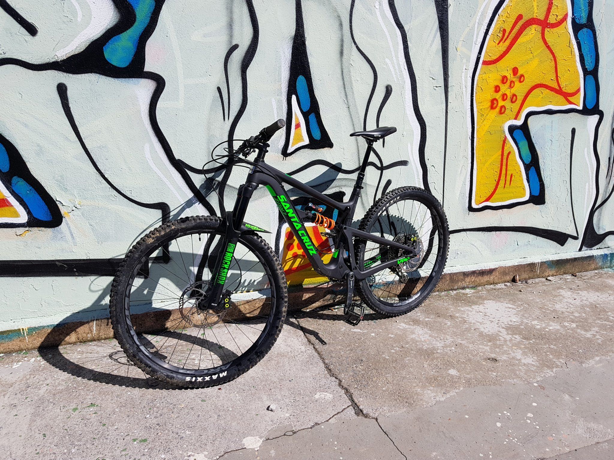

So hab es auch mal zu einem Bild geschafft.

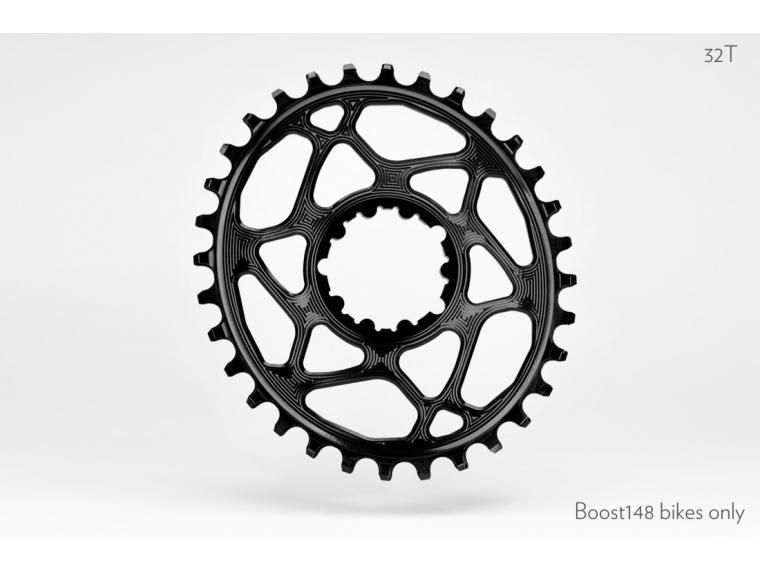

Absolute Black Oval mit 32Z in der Boost Ausführung schleift an der Kettenstrebe!
Wird dann also durch die Ovalisierung auf das Maß eines 34er kommen, was ja bekannterweise nicht funktioniert.

Also bei mir hat das 32er Oval von Absolut Black immer funktioniert, allerdings noch mit dem originalem HT Upper Link. Ich habe den LT Link da und werde ihn demnächst einbauen. Dann kann ich mal schauen ob es damit auch noch passt.
Edit: Achja vielleicht noch erwähnenswert. Ich fahre eine Race Face Sixc Kurbel mit DM Kettenblatt. Dein Kettenblatt sieht nach SRAM aus oder?

Ich habe heute mal den LT Upper Link eingebaut und bei mir schleift das ovale 32er Boost Kettenblatt nicht an der Kettenstrebe. Viel Platz ist nicht, aber es passt. Aber wie gesagt mit einer Race Face Sixc Kurbel.

Richtung - SRAM GXP Kurbel.
Im Montageständer war ein mm Platz - nach der ersten tour hatte ich leichte Kratzer an der Kettenstrebe - sicherlich durch den Flex.
Kettenlinie ist 49, gemessen. Ich schau mal was ich noch mit Spacern auf der Antriebseite machen kann.
Wundert mich. Eigentlich entfernt sich den Kettenstrebe doch von dem Kettenblatt beim Einfedern. Daher sollte es im SAG eigentlich mehr Platz haben?
Im SAG gibt's auch kein Problem, ich glaube das es eher am Rebound liegt, wenn das HR komplett entlastet wird. Wie gesagt, ich schau mal das ich es mit spacern lösen kann.

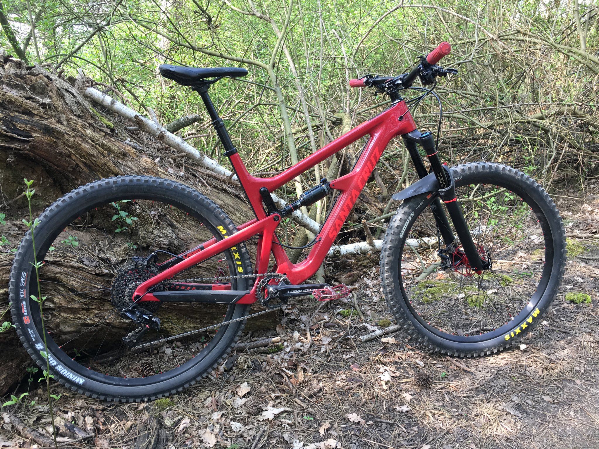

...spontanes Foto auf der Tour vorhin...das bike läuft nach kleinem Frühjahrs service (Link gefettet, Dämpfer und Gabel geserviced) einfach nur top
Niemals besser investiert als in diesen Hobel ❤️❤️
Wobei ich mich schon gefragt habe ob ich inzwischen einer der wenigen bin die noch den originalen Monarch Dämpfer fahren...

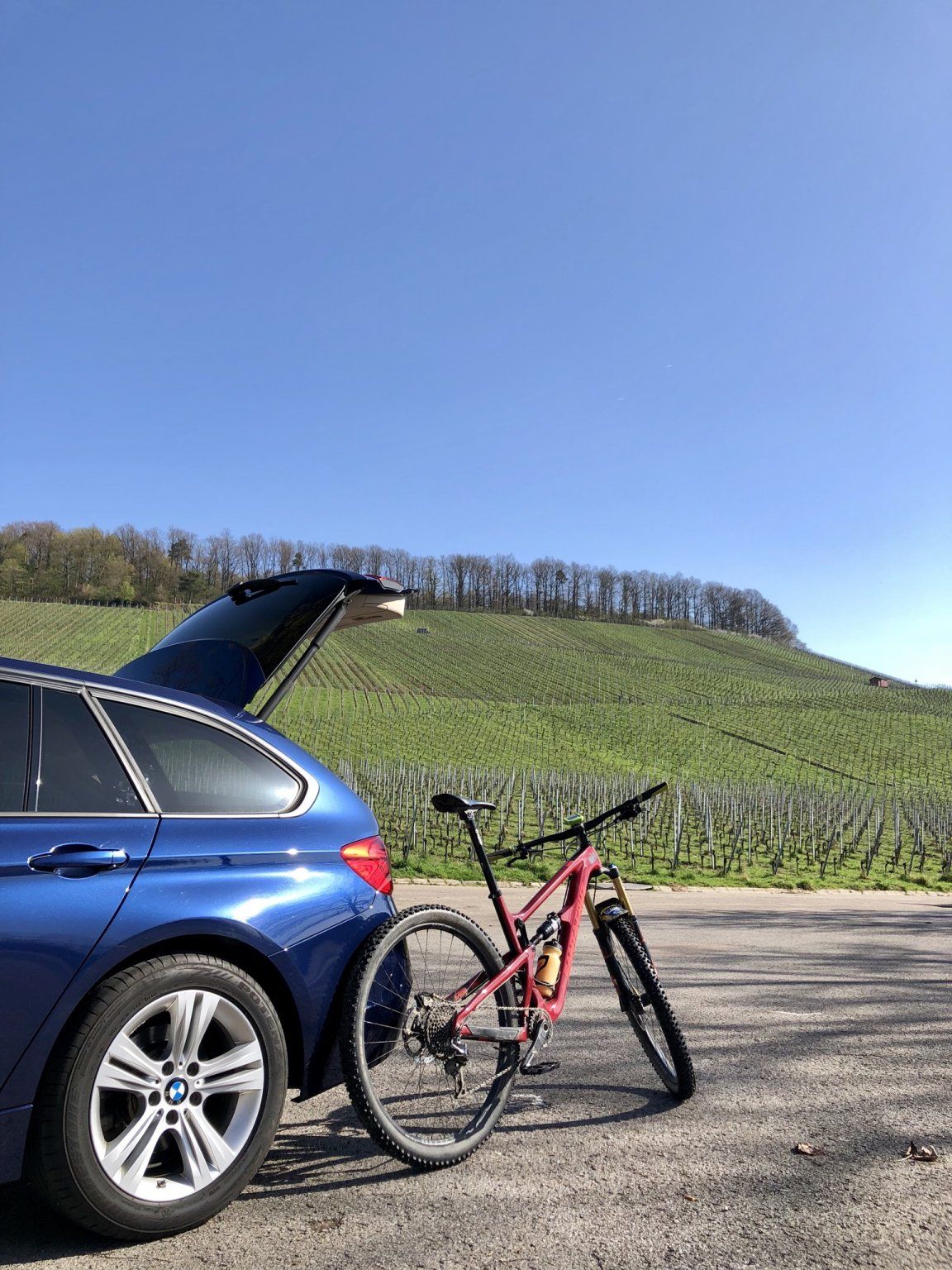

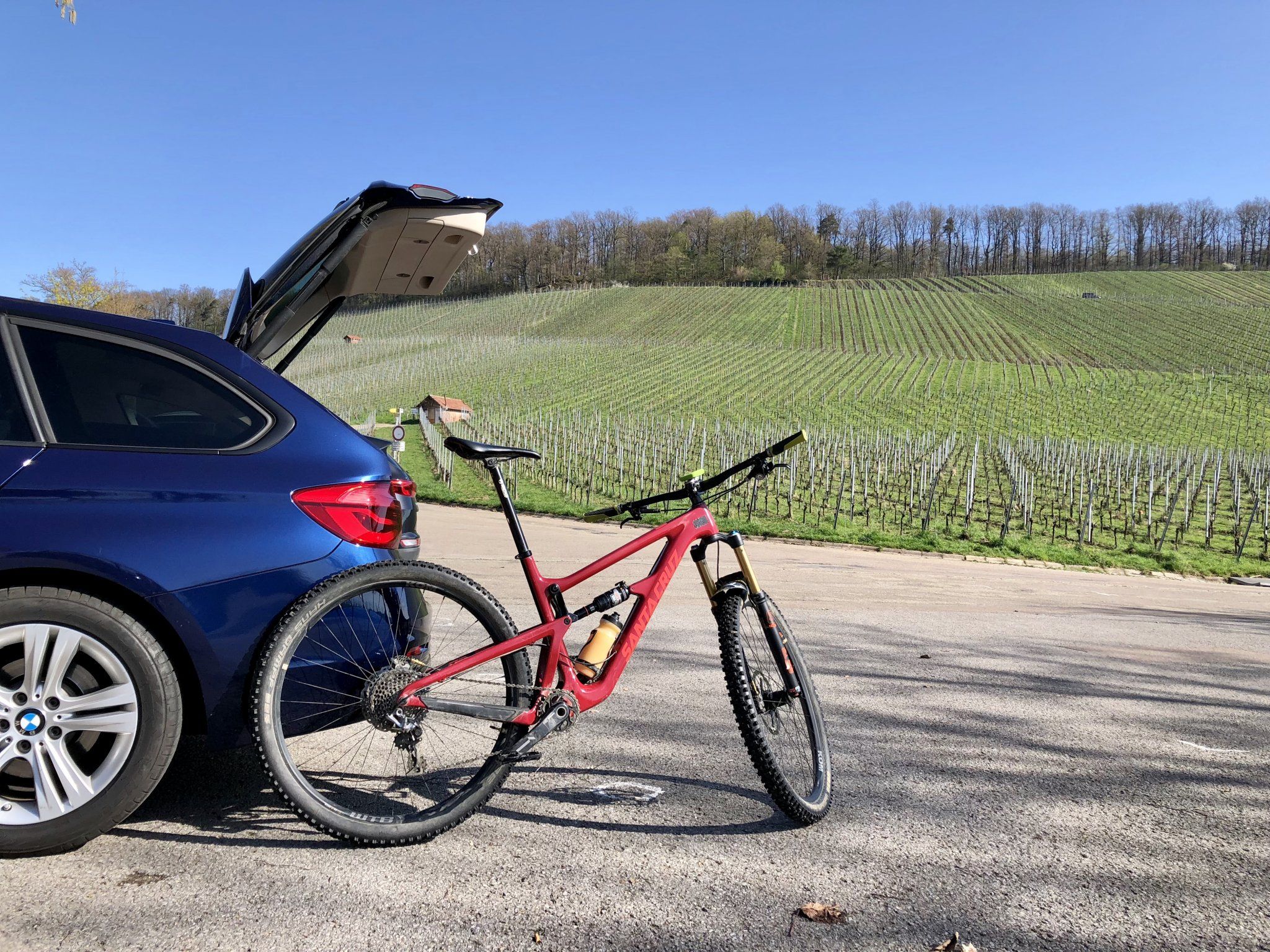

Ich habe den originalen Dämpfer auch noch drin:
Rad ist top, die Reverb dafür nun das 3. Mal beim Service. Kulanzabwicklung wird noch abgewartet, wenn mir dieses Mal weder Händler noch RS entgegenkommen dann wars das mit Produkten aus deren Haus.
