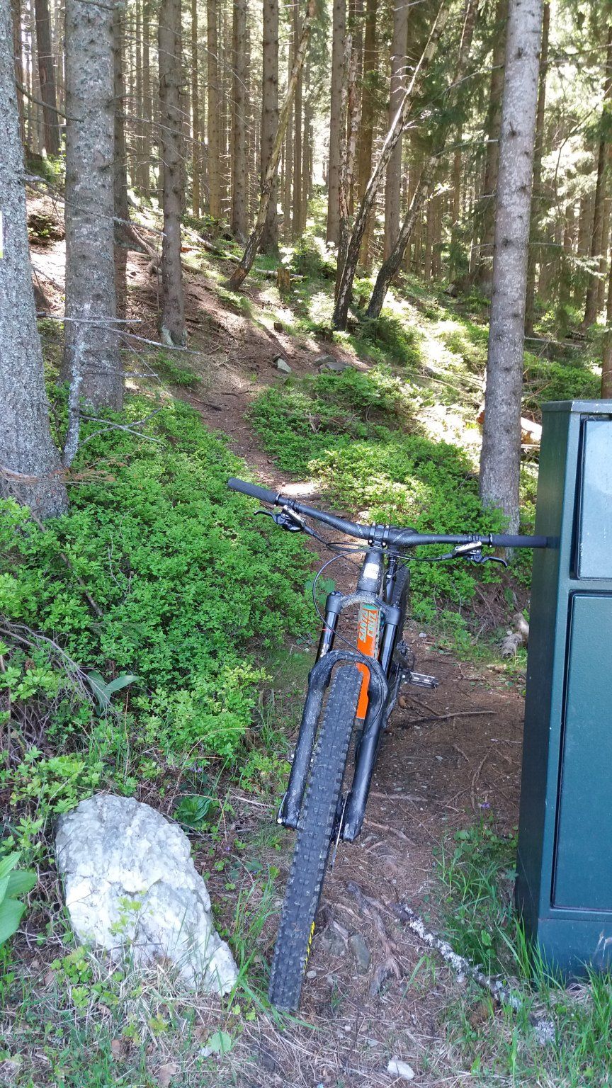

Bin am Samstag noch eine Tour in den Bergen mit dem original Fox Float DPS gefahren und am Sonntag dann mit einem CCDBA Inline MK2 auf den Hometrails. Der Unterschied ist echt gewaltig! War mit dem Fox nicht unzufrieden aber ich hatte immer das Gefühl kein Feedback vom Hinterbau zu haben. Leider kann man bei dem ja nicht viel einstellen und diese 3-Pos Hebel sind auch nicht so wahnsinnig toll. Bergauf in den Bergen hatte ich bei offner Position das Gefühl in den Federweg zu treten, so dass ich bergauf den Hebel in die 2 Position (Trail?) gestellt habe. Auf meiner normalen Hausrunde war das nie der Fall, aber wenn es länger bergauf geht, war es schon spürbar. Beim CCDBA Inline habe ich zwar ein relativ schräges Setup (sehr wenig LS und viel HS), aber er funzt wirklich gut und zwar v.a. offen im Uphill. Trotz etwas mehr Sag steht der CCDBA spürbar höher im Federweg, der Gegenhalt im mittleren Bereich ist deutlich höher und der Hinterbau hat vielmehr Pop und liefert besseres Feedback. Dadurch konnte ich LS Druck und Zugstufe deutlich reduzieren und der Dämpfer rührt trotzdem nicht im Federweg rum. Bei Sprüngen nutze ich den Dämpferhub komplett aus. Insgesamt wirkt der Hinterbau etwas straffer als mit dem Fox, aber das rührt mMn daher, dass der Float ziemlich schnell durch den mittleren Federweg rauscht. Aber das HR folgt dem Gelände sensibel und sehr gut und mit dem poppigeren Hinterbau machen flowige Sektionen und Richtungswechsel super Spaß. Mit dem CCDBA hinten und 140mm vorne ist das HT jetzt eine Single-Trail Fräse vor dem Herrn, hängt super am Gas und reagiert genial auf Richtungswechsel und Kurven. In den Bergen hätte ich mir aber gerne etwas mehr Federweg gewünscht. Morgen sollte der LT Link ankommen und dann hätte ich noch nen älteren CCDBA Inline und nen getunten Monarch+ zum testen. Vorne überlege ich auf 150mm umzubauen... oder doch gleich wieder 160?
